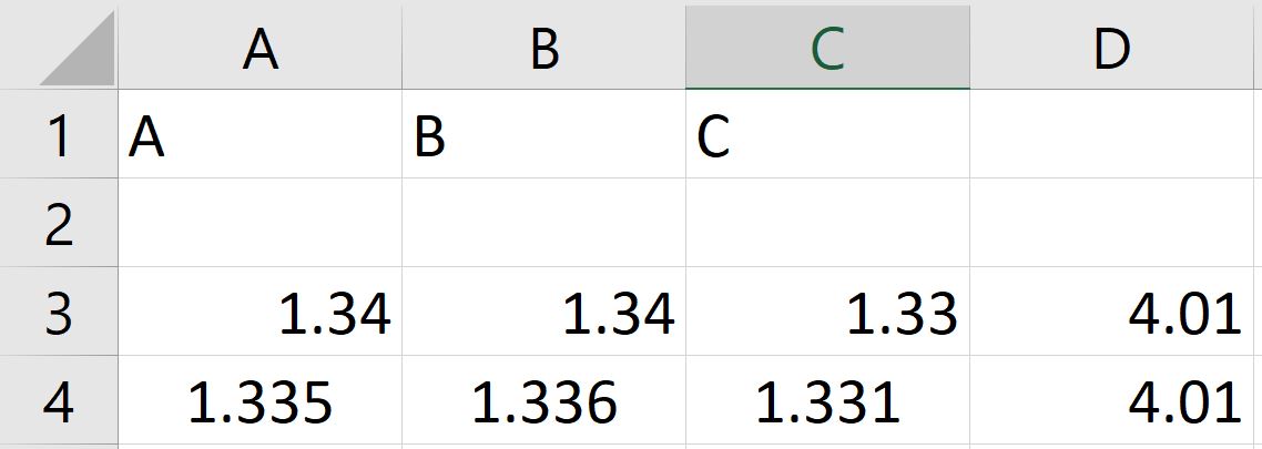

有時計啲數係好準,好多個小數位,但用嘅時候只會用兩個位。有得調較顯示幾多,但計嘅時候仍然係原來個數。咁就會有啲尷尬嘢發生,例如:
有咩辦法可以避免第二、三行嘅情況出現?
唔該晒

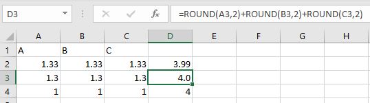

作者: Luissuarez    時間: 2020-4-4 20:42
有時計啲數係好準,好多個小數位,但用嘅時候只會用兩個位。有得調較顯示幾多,但計嘅時候仍然係原來個數。 ...
dls2046 發表於 2020-4-4 00:34
將第二、三行的Sum result 改為小數點後兩個位

作者: lamsir    時間: 2020-4-4 23:04
用兩個小數點位做運算,可用以下公式:
=ROUND(A1, 2)+ROUND(B1, 2)+ROUND(C1, 2)
用一個小數點位做運算,可用以下公式:
=ROUND(A1, 1)+ROUND(B1, 1)+ROUND(C1, 1)
唔要小數點位做運算,可用以下公式:
=ROUND(A1, 0)+ROUND(B1, 0)+ROUND(C1, 0)
作者: Luissuarez    時間: 2020-4-5 10:22
用兩個小數點位做運算,可用以下公式:
用一個小數點位做運算, ...
lamsir 發表於 2020-4-4 23:04
但如果CELL的FORMAT是小數點後一位,即使用=ROUND(A3, 2)+ROUND(B3, 2)+ROUND(C3, 2), RESULT仍會是4.0。那怎麼辦?

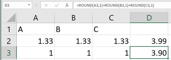

作者: lamsir    時間: 2020-4-5 14:48
回覆 5# Luissuarez
CELL的FORMAT若果係小數點後一位,應該用一個小數點位做運算:
=ROUND(A3, 1)+ROUND(B3, 1)+ROUND(C3, 1)

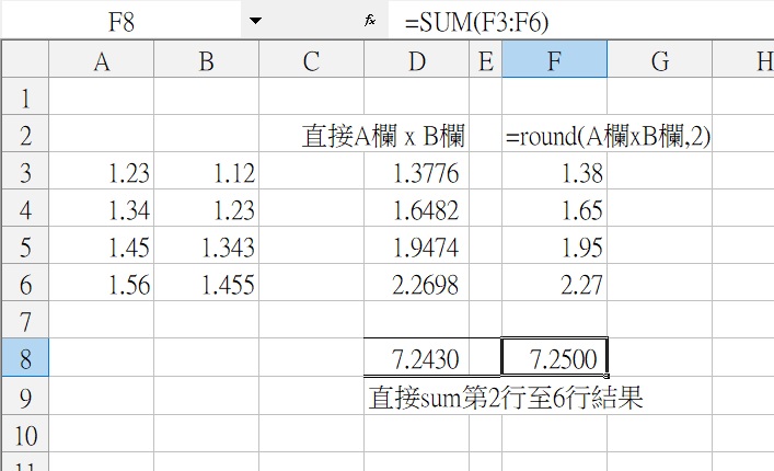

我使用的情況﹐多數都係一堆運算出來數字(即附圖D欄)﹐再做個小計/總計。
所以﹐先在運算出來的結果做round  (即附圖F欄)﹐再直接做sum便可以準確無誤。
反正﹐F欄打好函數算式﹐直接拉下就會自動做好晒算式。
當然﹐你的例子用 =ROUND(A4,2)+ROUND(B4,2)+ROUND(C4,2)
都係可做到相同的效果/結果的﹐視乎你做sum up的數字係運算出來﹐定係你自己直接手打輸入。
