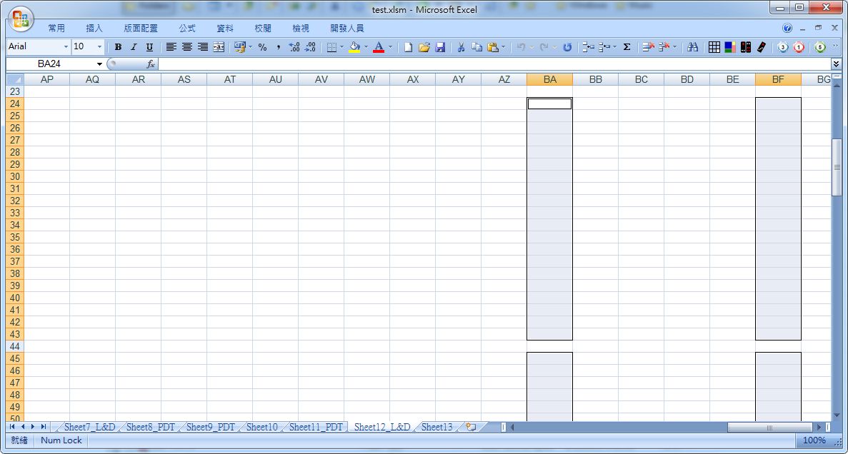

     Selection.Borders(xlInsideHorizontal).LineStyle = xlNone
End If
'   End With
Next i
End Sub
作者: travelntravel    時間: 2017-1-23 16:23
本帖最後由 travelntravel 於 2017-1-23 16:30 編輯
回覆 21# 狂蜂一號
    仍出run time error 1004, 其實唔activate current sheet 都可以, 只要佢識由第7張開始, 因應唔同sheet name 做唔同野就可以了. 請問咁會簡單D嗎? 非常感謝各位解答
作者: 狂蜂一號    時間: 2017-1-24 01:09
本帖最後由 狂蜂一號 於 2017-1-24 01:11 編輯
回覆  狂蜂一號
    仍出run time error 1004, 其實唔activate current sheet 都可以, 只要佢識由第7張開 ...
travelntravel 發表於 2017-1-23 16:23
如果你所指嘅 ActiveSheet, 第 7 至 第 Worksheets.Count 張 worksheet 和 code 都在同一個 workbook,係無可能會出 error 1004 嘅。
以上嘅 code 係行晒 7 至 Worksheets.Count 張 worksheet,符合條件嘅就將啲 border 嘢做落嗰啲 worksheet 度。
不過,照你咁講,可能我誤會咗你嘅要求啦!
如果你所指嘅 ActiveSheet 唔包括第 7 至 第 Worksheets.Count 張;或者,"_PDT" 和 "_L&D" 唔係指第 7 至 第 Worksheets.Count 張 worksheet。咁上面嘅 code 就完全唔係嗰回事囉!
作者: 狂蜂一號    時間: 2017-1-24 01:27
本帖最後由 狂蜂一號 於 2017-1-24 03:50 編輯
回覆 22# travelntravel
錄製嘅 macro, ActiveSheet 嘅嘢唔會加".",佢會用 Range, 唔會用 .Range。如果錄製嘅時候,你揀另一張 sheet, 佢一樣會 Activate 嗰張 sheet, 咁呢個 Range 就唔同嗰個 Range 嘞。
所以我一開始(#4 帖)就想你搞清楚邊張 sheet 打邊張 sheet。(原來我都未清楚 -- 之前仲以為清楚添)

travelntravel 發表於 2017-1-25 16:41
點解我會無問題呢?
等我再諗諗。
Excel 2007 ?; the structure of workbook OK ?
圖片附件: test.jpg (2017-1-25 20:13, 124.96 KB) / 下載次數 87
https://h2.hkepc.com/forum/attachment.php?aid=1956025&k=cb1f4bb7421e10ad08d919fc33efcc55&t=1781591582&sid=1NGHx7vLtO

作者: travelntravel    時間: 2017-1-30 09:41
本帖最後由 travelntravel 於 2017-1-30 09:43 編輯
我知點解了, 好辛苦終搵到識VBA的朋友問. #23 貼的CODE已經可以, 因為我貼CODE去MACRO時無選番THIS WORKBOOK, DEFAULT係就咁響張CURRENT SHEET度, 所以唔得. 非常多謝各位, 特別係狂蜂一號師兄耐心解答.
