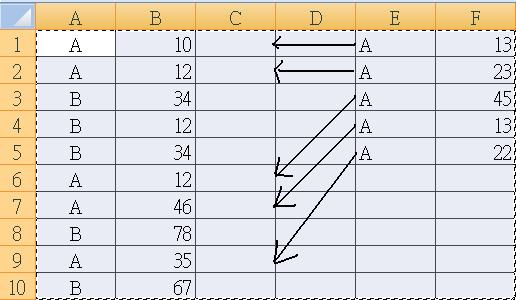

作者: bongbong3481    時間: 2016-3-6 18:51
回覆 13# happy_gemini
如果類似以下情況,A 及E Col 有相同字母“A”, F  Col既數字,一個一個咁搬去有相同“A”字既 C  Col, 有冇辦法用公式做到?
圖片附件: img.jpg (2016-3-6 18:47, 32.37 KB) / 下載次數 45
https://h2.hkepc.com/forum/attachment.php?aid=1870820&k=5e5dbdbfbfceff603f30845a9c5a5359&t=1782194590&sid=tbv4SErm0
作者: happy_gemini    時間: 2016-3-7 16:30
回覆  happy_gemini
如果類似以下情況,A 及E Col 有相同字母“A”, F  Col既數字,一個一個咁搬去有相 ...
bongbong3481 發表於 2016-3-6 18:51
就這種情況, 其實先以Col A做一次排序, 再copy Col F過去就很簡單.
作者: bongbong3481    時間: 2016-3-7 20:00
回覆 15# happy_gemini
簡單成咁啊, 西厲!
