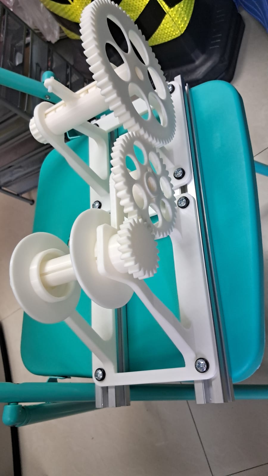

剛印完, 未開動... 印漏parts, 但無load試已有 阻力, 裝都再鋤唁少, 攪左成粒鐘,
但如果柄唔得, 你應該出埋手去推拉個轆, 減吓柄個load
唔試下印adapter 用手批?

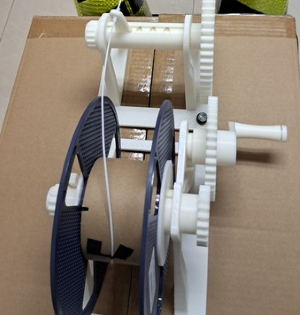

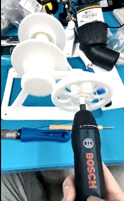

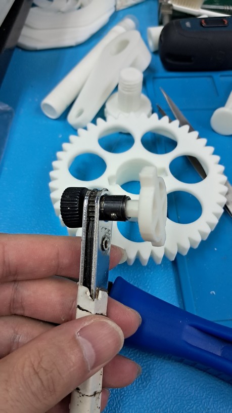

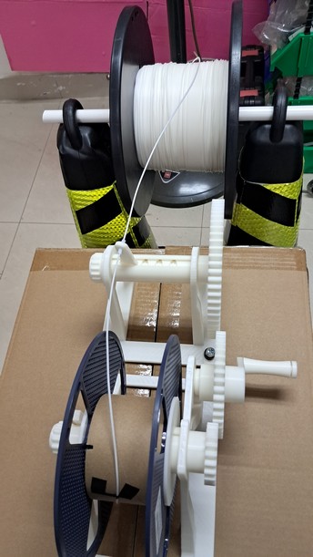

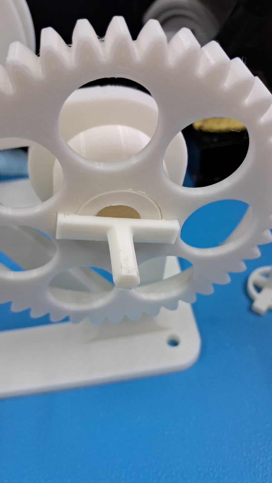

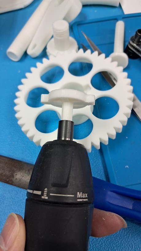

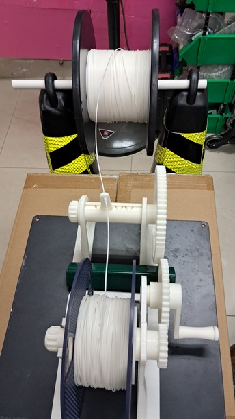

作者: 魚蛋Strike    時間: 2025-7-11 20:50
本帖最後由 魚蛋Strike 於 2025-7-13 11:11 編輯
今日終於清左個5KG轆剩個1KG 出來
手柄無爆, 但都唔係幾好用, 印同安裝問題, 不停甩出來,
個抓位又食實左, 要再改裝吓,
都係整個adapter 出來用電批好
無負重可轉

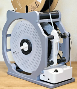

我係閒魚買咗套LTS RESPOOLER, 3D Parts自己print, 只買零件,電機... 120人仔.

作者: 魚蛋Strike    時間: 2025-7-12 22:02
已經mod左個adapter, 無料負重下轉OK

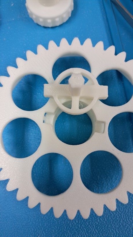

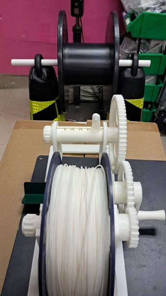

作者: 魚蛋Strike    時間: 2025-7-25 22:27

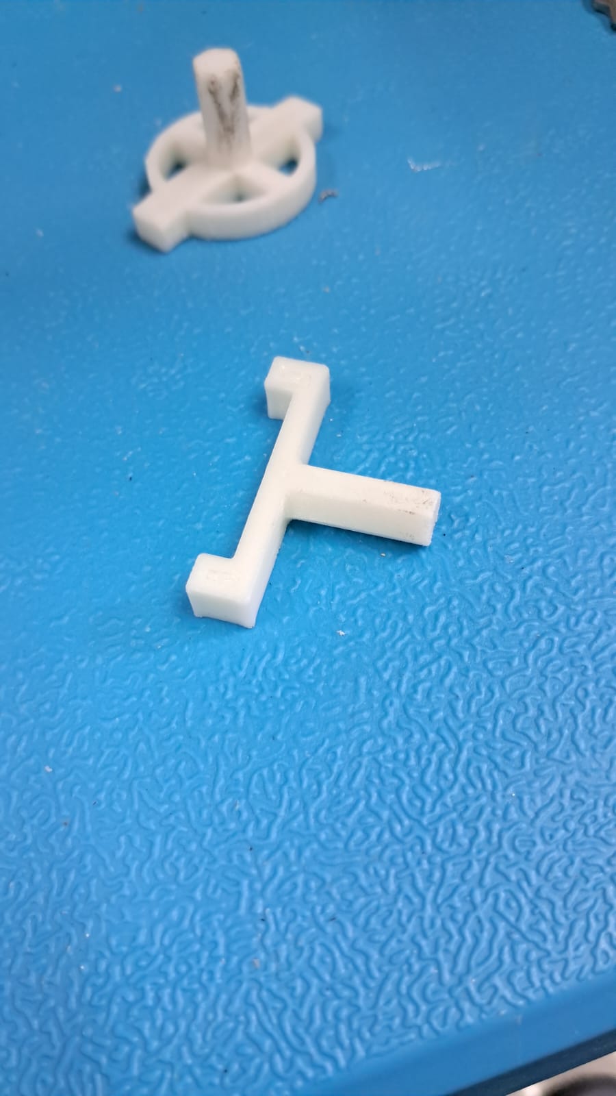

mod過另一個
諗著加圓受力D, 點個唔記得頂著軸,
咬唔晒齒.
新個入晒, 但6角柱太fit, 要鋤
https://img.gg/0dphP9t
無Load ok
剛用晒個轆, 就快可以寶戰

作者: jerrychan0610    時間: 2025-7-26 08:54
之前試過幾個款, 都斷條軸度.
你條軸咁幼, 有受力應該會斷.

作者: 魚蛋Strike    時間: 2025-7-26 21:43
之前試過幾個款, 都斷條軸度.
你條軸咁幼, 有受力應該會斷.
jerrychan0610 發表於 2025-7-26 08:54
邊條軸斷?
之前人肉繞過一次

用手撓果條軸好易斷, 等別係經一個大齒輪轉動一個細齒輪時特別容易斷.
試過幾款, 如果收線果邊齒,左右會不平均受力, 呢條軸都會好易斷.
其實唔係用干燥箱, 真係想直接用3KG打印, 唔洗成日怕唔夠枓.
作者: 魚蛋Strike    時間: 2025-7-28 21:04
事敗了, 勾唔實, 跳出來, 攪左gear個扣位(單薄)都抄抄地,
要加中軸減少走位
電批仔都唔夠力
個架淋, 大齒輪事不事走位

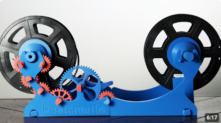

用左2日時間打印咗呢件: 螢幕擷取畫面 2025-07-31 085634.png
可以加摩打, 同時可以卷1KG 同 3KG. 但都幾左地方, 無我之前那方便, 之前果款要另外加中軸

C兄, 你係咪轉錯方向? 條線應該係底過. 係手柄果邊望過去, 料盘係順時針方向轉. 先會抵消你轉動果度力.
最容易斷係大齒輪去轉細齒輪, 如果無睇錯, 你完全無用BEARING去轉動?? 靠打印件互磨?

   我正常, 支柄輪順時針轉, 料輪gear反時針入,
https://youtu.be/3llHdgb1ftQ?t=352
作者: 魚蛋Strike    時間: 2025-7-31 15:41
jerrychan0610 發表於 2025-7-31 09:03 [/quote]
係, 個印不含bearing, 係遲早玩完, 有D parts要100% infill 印
作者: 魚蛋Strike    時間: 2025-7-31 19:46
反向,大轆個邊會向下拉,或者會係嘥力d, 但desinger畫,我我唔可以就反十轉大轆,線彎U會反向
jerrychan0610 發表於 2025-7-12 09:20
ching, 請問這個好用嗎?    卷出來的效果如何?  你之後說要另加中軸是怎樣的, 有什麼問題?
作者: jerrychan0610    時間: 2025-9-11 09:56
ching, 請問這個好用嗎?    卷出來的效果如何?  你之後說要另加中軸是怎樣的, 有什麼問題? ...
Super169 發表於 2025-9-10 13:13
    我試過幾個, 呢個最好用. 因為2卷料係打直放,唔左地方.
其實可以唔洗買块電子板, 只係無咗慢起埗,同自動停.
