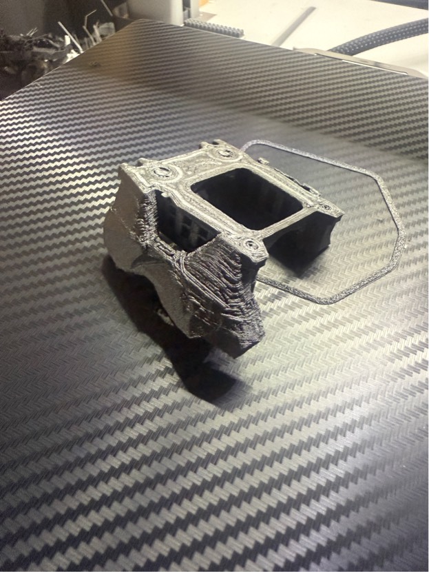

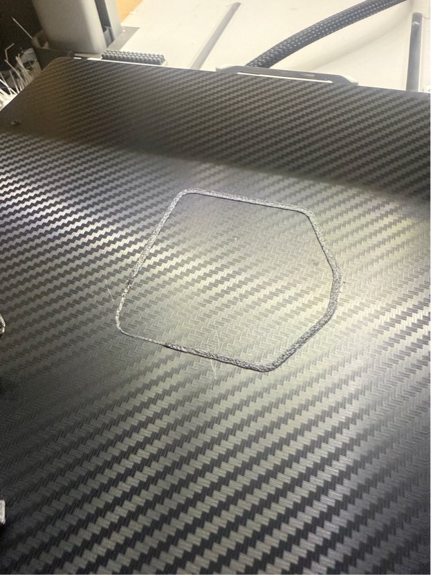

已經首層set粗幼為0.4, 實际打出嚟有2mm..
其中一面是否散熱石夠?

作者: Super169    時間: 2025-5-29 13:48

如果只係畫左一次, 可以印到粗幼有分別, 首先平台應該唔係同  XY 水平了. 而且差距大到自動補償唔到.
再者, 0.4mm 噴咀, 要壓到 2mm 粗的話, 個噴咀幾乎貼實平台挖出黎了.

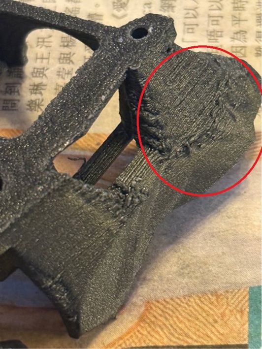

作者: jerrychan0610    時間: 2025-5-30 08:50
本帖最後由 jerrychan0610 於 2025-5-30 09:08 編輯
問過賣料的賣家, 說打印件沒有貼平台, 換返原裝板就好似正常返.
可能你地會話2塊板厚度不同, 我每次打印都有做平台調平的.

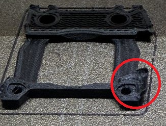

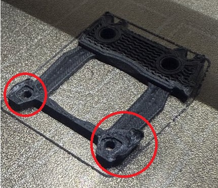

紅圈是否悬空問題?
其中一面是否散熱石夠?
jerrychan0610 發表於 2025-5-29 10:32
呢只打印板打得吾夠跟机的好,收缩易離起致打得吾好,我试过几次後入了冷宮
