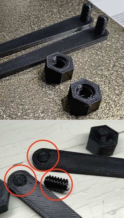

a1 mini, 用 PETG+100%infill 打印螺絲, 但螺絲牙容易脫落. 請問在 bambu studio 有乜 setting 可以令佢緊固啲呢?thx.

作者: 亞基拉    時間: 2025-2-24 01:24
從來吾會設計印絲公,layer adhesion問題,我直接用螺絲。印絲母就經常做,係ok嘅
作者: fundive    時間: 2025-2-24 10:05
a1 mini, 用 PETG+100%infill 打印螺絲, 但螺絲牙容易脫落. 請問在 bambu studio 有乜 setting 可以令佢緊 ...
372366 發表於 2025-2-23 22:48
實際係乜嘢用途同受力程度?我印4分止水冇問題, 相信螺絲要 M16 或以上同睇用途至考慮用3d print
作者: 雀雀    時間: 2025-2-24 10:38
打印方向都有影響, 可以去 youtube 睇睇其他人的測試, 改為打横印會靭力好好多.
作者: 372366    時間: 2025-2-24 12:50

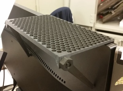

唔係自己畫, thingiveser下載返嚟嘅 monitor shelf.

作者: xo_ox    時間: 2025-2-24 15:22
372366 發表於 2025-2-23 14:48
    -般試一試都會印,但正式用便改用金屬螺絲
作者: hambaba    時間: 2025-2-24 20:54
打橫印
係冇咁靚但係好好多
打斜印我都試過但差過打直
作者: jerrychan0610    時間: 2025-6-18 12:08
加螺絲固定.
作者: Man615    時間: 2025-6-21 01:05
回覆 1# 372366
先天問題,除非你打印大少少既螺絲M8以上,但都唔會係真係好受力
作者: jerrychan0610    時間: 2025-6-21 08:44
FDM就係一層層.. 如果改變打印方向可以解決問題,
可以試下增加溫度,減慢速度.
