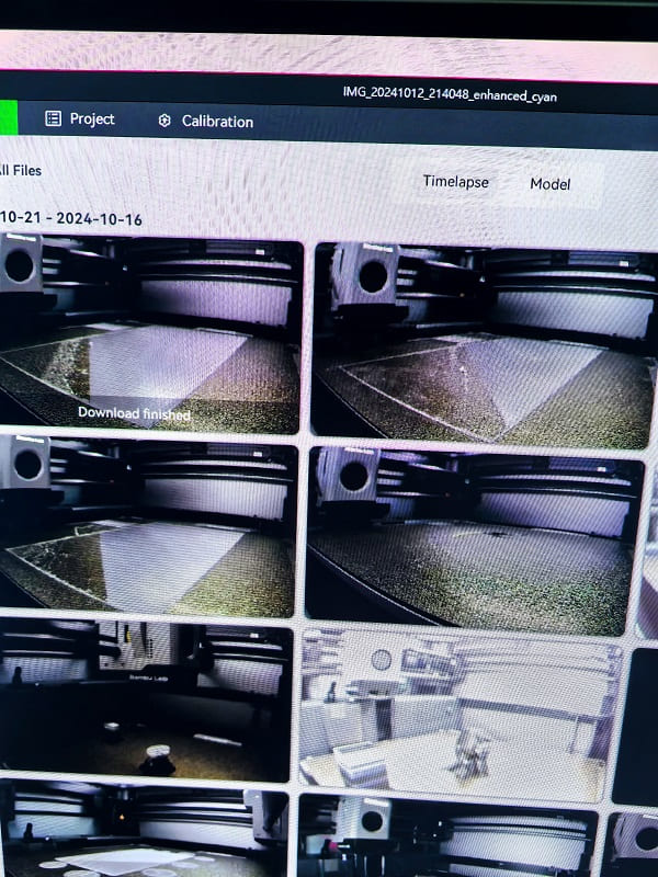

作者: yohotat    時間: 2024-10-22 00:58     標題: 有人的x1遇過相同問題嗎?
各位好, 圖中是用0.2噴頭時發生的, 每次都係起第一層發生print啲"碎濕濕"出黎, 之後就底層失敗. 用0.4時都會9唔9發生.
--試過開蓋樓緊鑼絲, 換底板, 加大flow ratio到:1.02, 重新校準左3次, 自檢左1次, 換其他料. IMG_20241022_003553 - 複製.jpg .

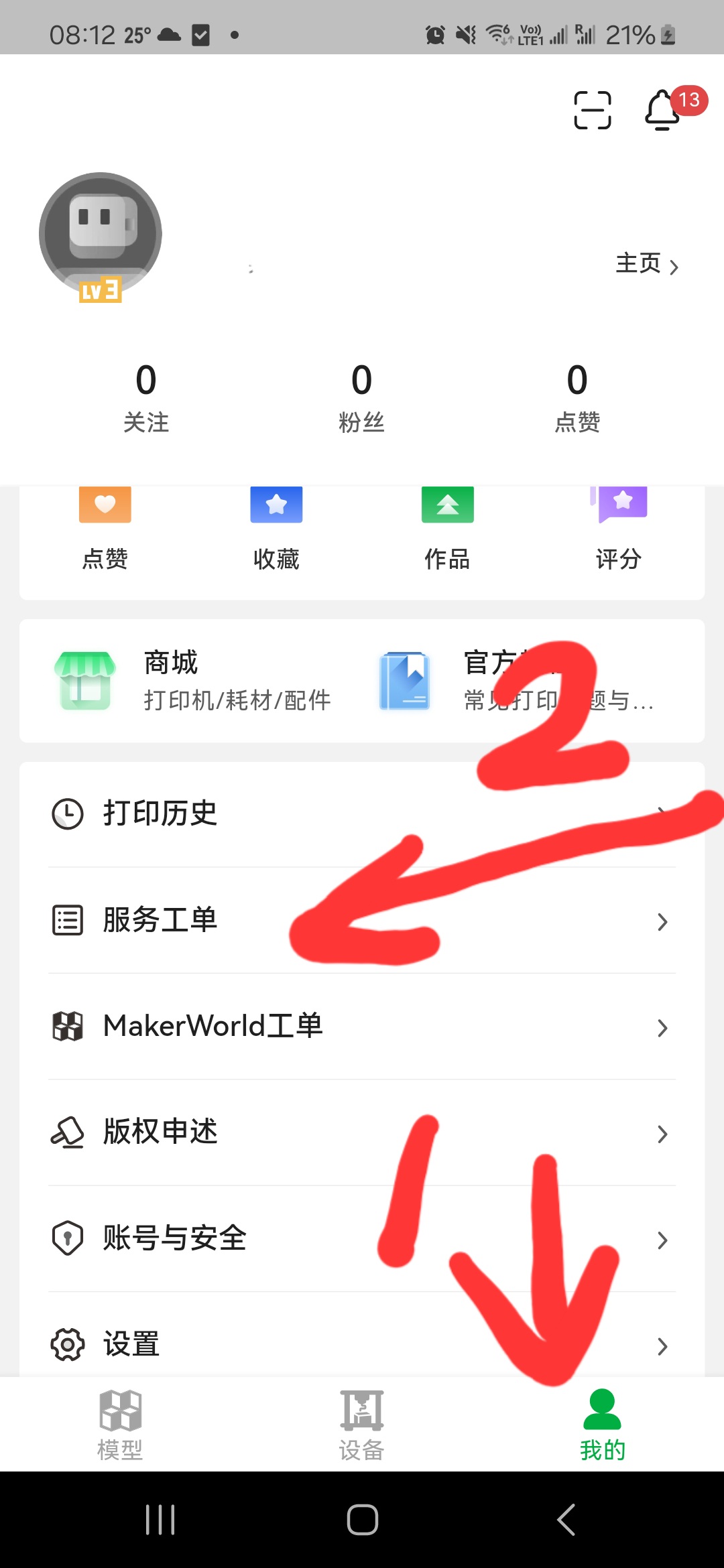

開工單
作者: yohotat    時間: 2024-10-23 00:11
啱啱試完, 應該關AMS第4個槽有問題. 而家拆出黎清清佢先, 係唔知佢有冇SENSOR. 得既話再話過你知
話時話, 起邊度開工單??
作者: Offer    時間: 2024-10-23 08:14

作者: jerrychan0610    時間: 2024-10-23 08:59
Offer 發表於 2024-10-23 08:14
    國行先有得開工單?
作者: yohotat    時間: 2024-10-23 10:43
回覆 4# Offer
唔該哂, 卒之拆完AMS都係唔得. 報左工單.
作者: super_fatman    時間: 2024-10-25 01:33
國行先有得開工單?
jerrychan0610 發表於 2024-10-23 08:59
國際版係開 Support ticket.

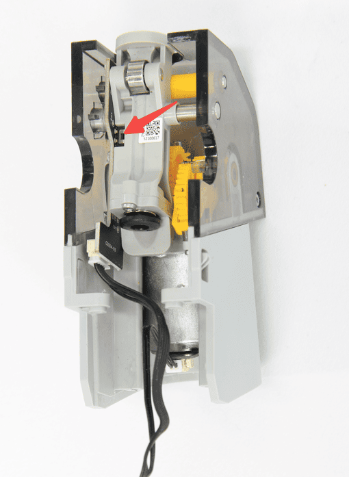

作者: yohotat    時間: 2024-10-28 17:53
回覆 4# Offer
卒之係AMS入線果舊野既感應壞左, 換完攪掂. 謝謝各位!!

作者: Offer    時間: 2024-10-28 19:47
回覆  Offer
yohotat 發表於 2024-10-28 17:53
佢成舊寄連摩打寄比你换?

作者: yohotat    時間: 2024-10-29 15:52
回覆 9# Offer
唔係呀, 佢本來叫我拆出黎洗洗個感應位置. 我見佢咁易傻咪自己起大陸買多個換囉..
