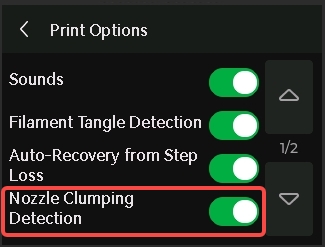

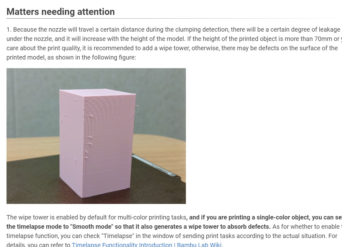

如隔幾層走去熱床 nozzle wiper 就係開咗 clumping detection, A系先有呢個功能. X/P 系無的.
我暫時無用原廠料, 都只係cal flow rate.

如果無開 Time lapse, 我自己係熄咗 clumping detection, 唔中意佢每印 8g 膠走去後面感應有無膠係噴咀. 因為 A 系機 hotend 有 eddy currents sensor, 佢係試下壓力有無變化.

2) 已經熄咗錄影, 但都係印幾層就會跑去右後方擠幾MM料再返去印. 成日就有D料係表面.

2) 已經熄咗錄影, 但都係印幾層就會跑去右後方擠幾MM料再返去印. 成日就有D料係表面. ...
jerrychan0610 發表於 2024-10-30 09:43
印多色?
作者: jerrychan0610    時間: 2024-10-30 12:47
印多色?
Offer 發表於 2024-10-30 10:16
單色.
作者: Offer    時間: 2024-10-30 14:32
單色.
jerrychan0610 發表於 2024-10-30 12:47
X1CC和P1SC不會出現這情況,其他机型我不清楚

作者: super_fatman    時間: 2024-10-30 18:44
熄咗 clumping detection 未?
作者: jerrychan0610    時間: 2024-11-6 10:36
super_fatman 發表於 2024-10-30 18:44
    請問即係咩?
原來有開錄影, 但就算係做detection, 無理由會影响正常打印.
作者: super_fatman    時間: 2024-11-6 20:08
本帖最後由 super_fatman 於 2024-11-6 20:15 編輯
請問即係咩?
原來有開錄影, 但就算係做detection, 無理由會影响正常打印. ...
jerrychan0610 發表於 2024-11-6 10:36
呢到熄
佢每 8g 會走去檢測一下, 膠料有係噴咀漏出黎咪會有影响.
官方都有講如果想用但唔想影响質素就開 wipe tower
圖片附件: clumping.jpg (2024-11-6 20:03, 32.63 KB) / 下載次數 23
https://h2.hkepc.com/forum/attachment.php?aid=2450532&k=a5a46ef2f7b01156d1918128bc855fd7&t=1781811846&sid=9BYG8BipDU4
圖片附件: Screenshot 2024-11-06 200804.jpg (2024-11-6 20:08, 143.2 KB) / 下載次數 29
https://h2.hkepc.com/forum/attachment.php?aid=2450533&k=8023f34e626d43993c44f62e38039a92&t=1781811846&sid=9BYG8BipDU4
作者: jerrychan0610    時間: 2024-11-7 08:54
呢到熄
官方都有講如果想用但唔想影响質素 ...
super_fatman 發表於 2024-11-6 20:08
請問唔開呢個detection影大嗎?
作者: super_fatman    時間: 2024-11-7 22:21
請問唔開呢個detection影大嗎?
jerrychan0610 發表於 2024-11-7 08:54
對我係無影响, 唔會 unattended printing, 咁多年都無試過搞到成舊膠係 hotend.
