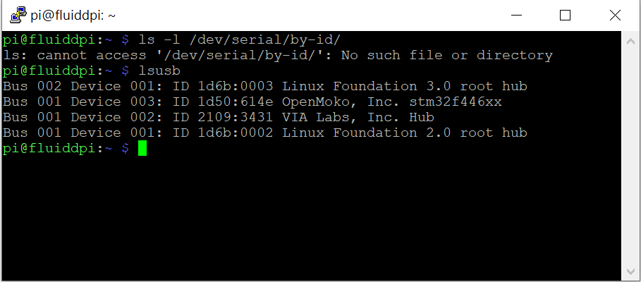

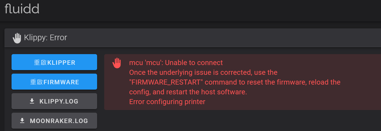

幾個月無新過軟件,今日在設置入面見到Fluidd、Klipper、Moonraker及系統組件都有更新提示,手痕將所有都更新了。之後重啟就出現Error,不知有沒有Ching有同樣遭遇
儀表板出現的錯誤信息
通過ssh入後台找不到USB ID

作者: 亞基拉    時間: 2023-9-7 13:55
本帖最後由 亞基拉 於 2023-9-7 13:56 編輯
幾個月無新過軟件,今日在設置入面見到Fluidd、Klipper、Moonraker及系統組件都有更新提示,手痕將所有都更 ...
swagman 發表於 2023-9-7 13:38
近半年我都係咁,要息機再開一定得。或者restart firmware 之後即刻restart klipper service
作者: swagman    時間: 2023-9-7 14:15
近半年我都係咁,要息機再開一定得。或者restart firmware 之後即刻restart klipper service ...
亞基拉 發表於 2023-9-7 13:55
剛試了,仍然無法正常啟動,故障現象依舊
作者: 亞基拉    時間: 2023-9-7 14:19
咁你個mcu firmware都要rebuild再upload, klipper version 同mcu firmware version 要夾
作者: 亞基拉    時間: 2023-9-7 14:21
回覆 3# swagman
https://github.com/FYSETC/FYSETC-SPIDER#42-Klipper
作者: swagman    時間: 2023-9-7 14:23
剛試了,仍然無法正常啟動,故障現象依舊
swagman 發表於 2023-9-7 14:15
看來真係要行最後這一步了
