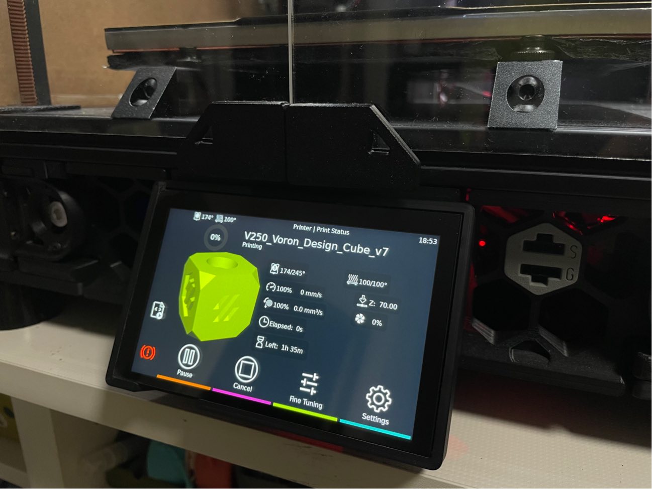

最終都裝好了,好滿足
https://github.com/jordanruthe/KlipperScreen
圖片附件: Uploaded_via_HKEPC_IR_Pro_iOS(FC7DD).jpg (2022-6-25 13:45, 120.62 KB) / 下載次數 117
https://h2.hkepc.com/forum/attachment.php?aid=2327308&k=578bab56e7c8e3d9afdefc601e7da178&t=1781959290&sid=8yAkX3mXo

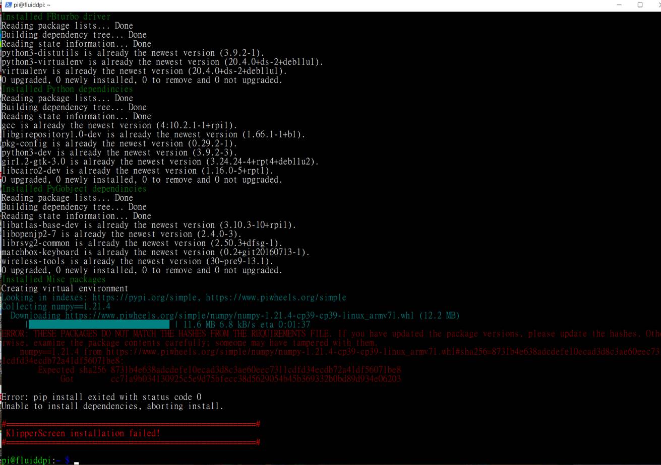

師兄,我的2.4 用Pi 4B + 微雪4.3" DSI觸摸屏+ Sipder 2.2,無論是用Kiauh或手動安裝,一到KlipperScreen部份就報錯,無法成功安裝KlipperScreen這部份,其他一切都正常可使用,請問一下你有遇到這樣的安裝問題嗎?
(觸摸屏是正常的,可顯示Klipper的boot機訊息)

有冇update晒所有嘢,OS/klipper/moonraker/fluidd/mainsail..
同埋SSH入去睇klipperscreen log

已經update最新,同埋用另一塊舊版本的Pi都唔得,試過裝lite OS然後再逐個軟件裝,或者裝Fluidd的整合OS都一樣唔得,而家搵唔返個log,只有這個當時Capture嘅畫面,唔知睇唔睇得出問題所在?
圖片附件: KlipperScreen.jpg (2022-8-16 00:00, 147.67 KB) / 下載次數 99
https://h2.hkepc.com/forum/attachment.php?aid=2334832&k=0e0bf9d40dddac4e11fbdfa35d3b85fc&t=1781959290&sid=8yAkX3mXo

紅字對上個package有問題,klipperscreen 喺klipper discord有channel

雖然知道了這個Package有問題,但就是無法解決這個問題

試吓人手裝numpy, 吾得就去discord問

最終都係裝唔到,不過這個KlipperScreen都係貪過癮,估計很少會用,現時實際操作上大部份時間都係在電腦建模後Send過去Printer的Visual SD Card打印,期間可能就遠程用手機看一下進度

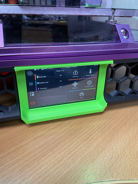

我用4.3”
圖片附件: IMG_2022-9-16-231320.jpg (2022-9-16 23:14, 120.28 KB) / 下載次數 96
