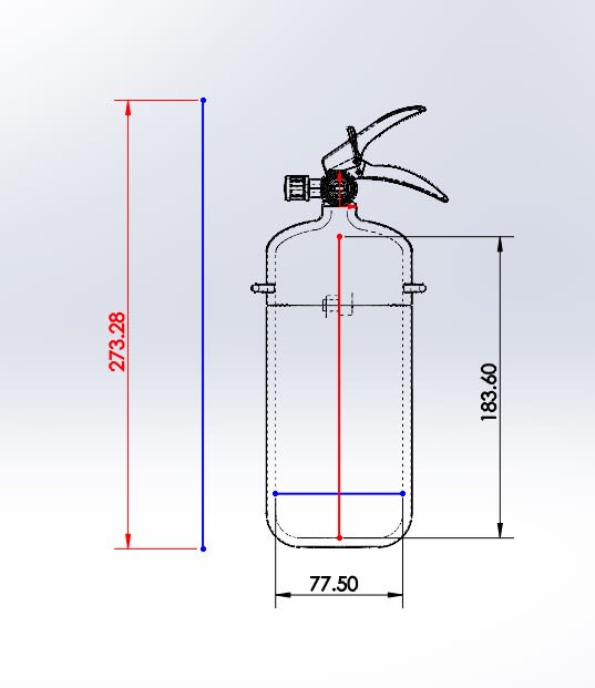

老婆係個幽默嘅人。
起大約1年前,老婆果陣陀BB,我地隨口傾計果陣,話大日BB出世,就整個 滅火筒奶樽比BB自己渣用飲,老婆覺得一定好攪笑。BB已經8個月大,最近情人節,想幫老婆打下氣,決定完成自己承諾。
我唸而家最方便成事,唔再係用布去整,所以我考慮用3D打印(3D打印好似無所不能咁)。
我已經搵幫手,做左個「滅火筒奶樽套」,而家想師兄幫手去印佢出黎。
-我驚淘寶打印有毒。
-仿間的確有收錢做製成品嘅公司,但我情願相信「業餘愛好者」
-我起3D打印方面,真係乜都唔識,所以歡迎大家指教,亦樂意比返料錢、車馬。
再次多謝大家,祝大家新年快樂。

作者: dtom    時間: 2022-1-21 08:22
3d檔可以公開既話,
放係 https://www.thingiverse.com/ 之類既網站比各師兄睇下結構有無問題先
另外有啲問題:
1) 有無保溫要求?
2) 奶樽都有分大細, 要放大樽既應該要分3件印
3) 柄既環最好用現成既鎖匙圈,成件過印真係好易爛
4) 樽身2邊既圈估計係要穿尼龍帶之類, 應該要加粗, 而且改為下半部應該會穩陣啲
5) 上下部份連接最好用金屬, 改個 3.1 mm 既窿比 M3 螺絲固定
6) 另外果邊無做鎖喎

作者: motestx79020    時間: 2022-1-25 15:51
3d檔可以公開既話,
放係  之類既網站比各師兄睇下結構有無問題先
另外有啲問題:
1) 有無保溫要求?
6) 另外果邊無做鎖喎
1-其實都係當擺設、禮物,所以未有保溫。
2-我計好左尺寸,所以應該fit。
3-鎖匙圈,我計劃下! 謝謝
4-好呀!!!
5-收到。
6-收到。
