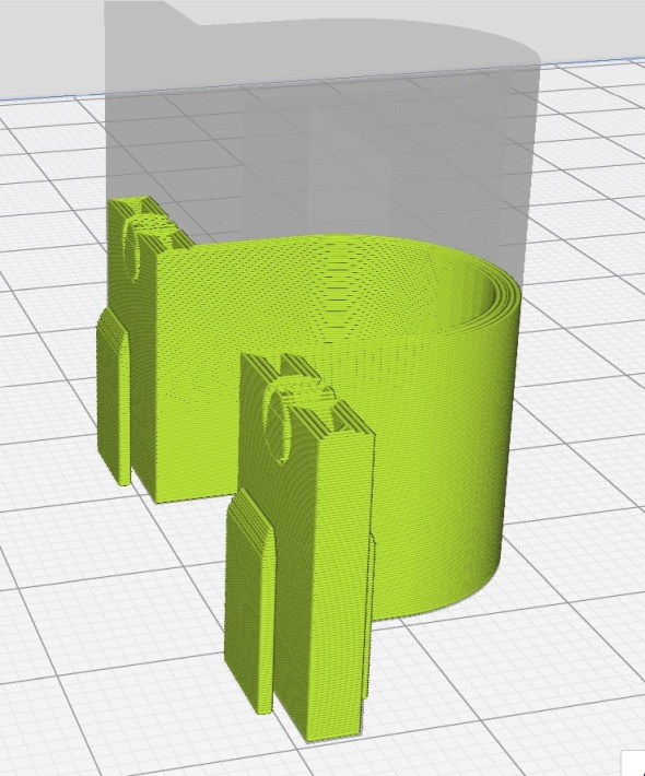

我在印個 cable clip,有兩個縲絲孔,佢就加了 support,孔內的 support 是有用,但為什麼外面也加 support ?請問這個 support 有什麼用?

用緊邊款 slicer?
本來估係 support 結構面積 > 被 support 面積 所以 support 要由底開始, 但又無理由唔到個縲絲孔
share 個 STL 嚟睇吓會唔會係 STL 本身有小問題

SleepyPrince,我用 Cura 4.8.0,這裹不知怎樣 share file,你有沒有 email 之類可以 send 給你,謝謝!

改了 Support Overhang Angle,發現由 48 至 77 度都會有這個問題,其他 angle 就無。
作者: qkuser    時間: 2021-12-14 21:30
呢張圖應該唔洗用support .

回覆 3# hyiu00
Cura 最新係 4.12.1, 試吓會唔會解決到
