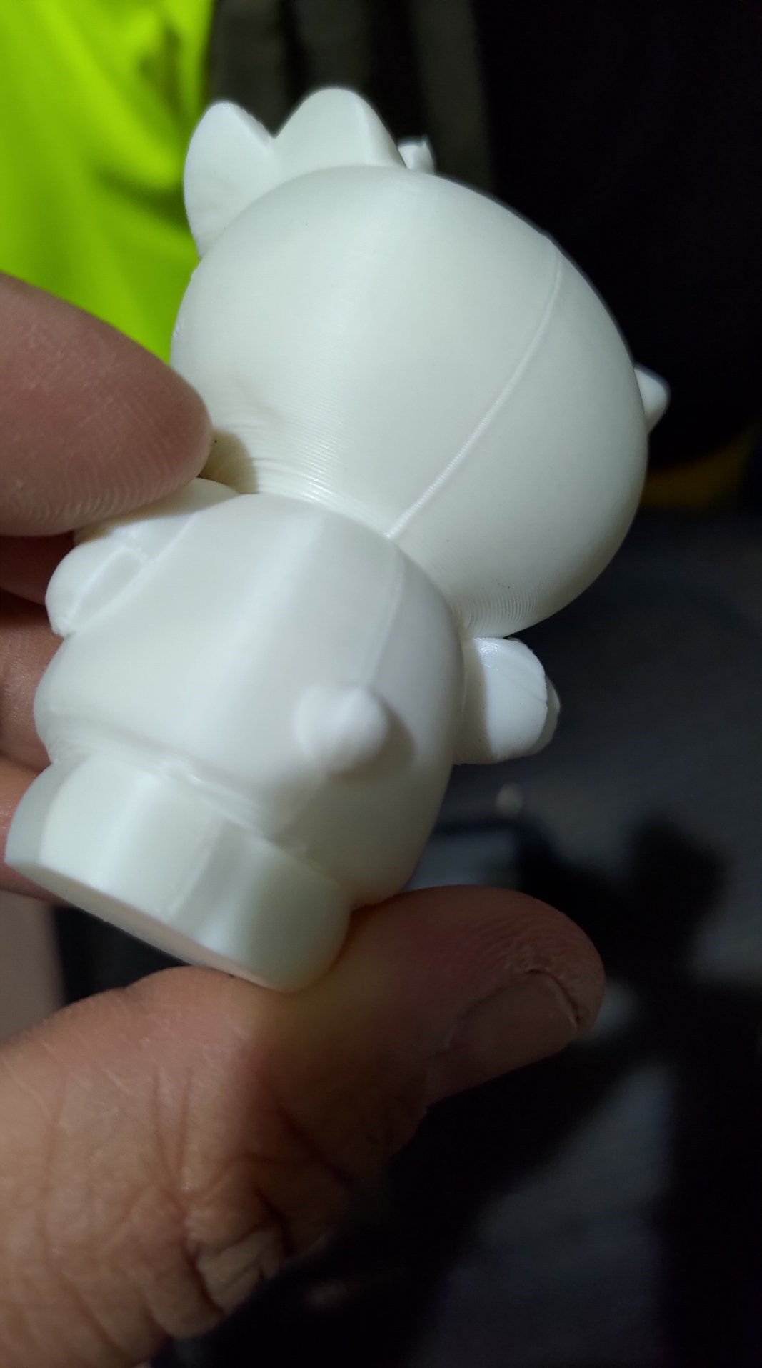

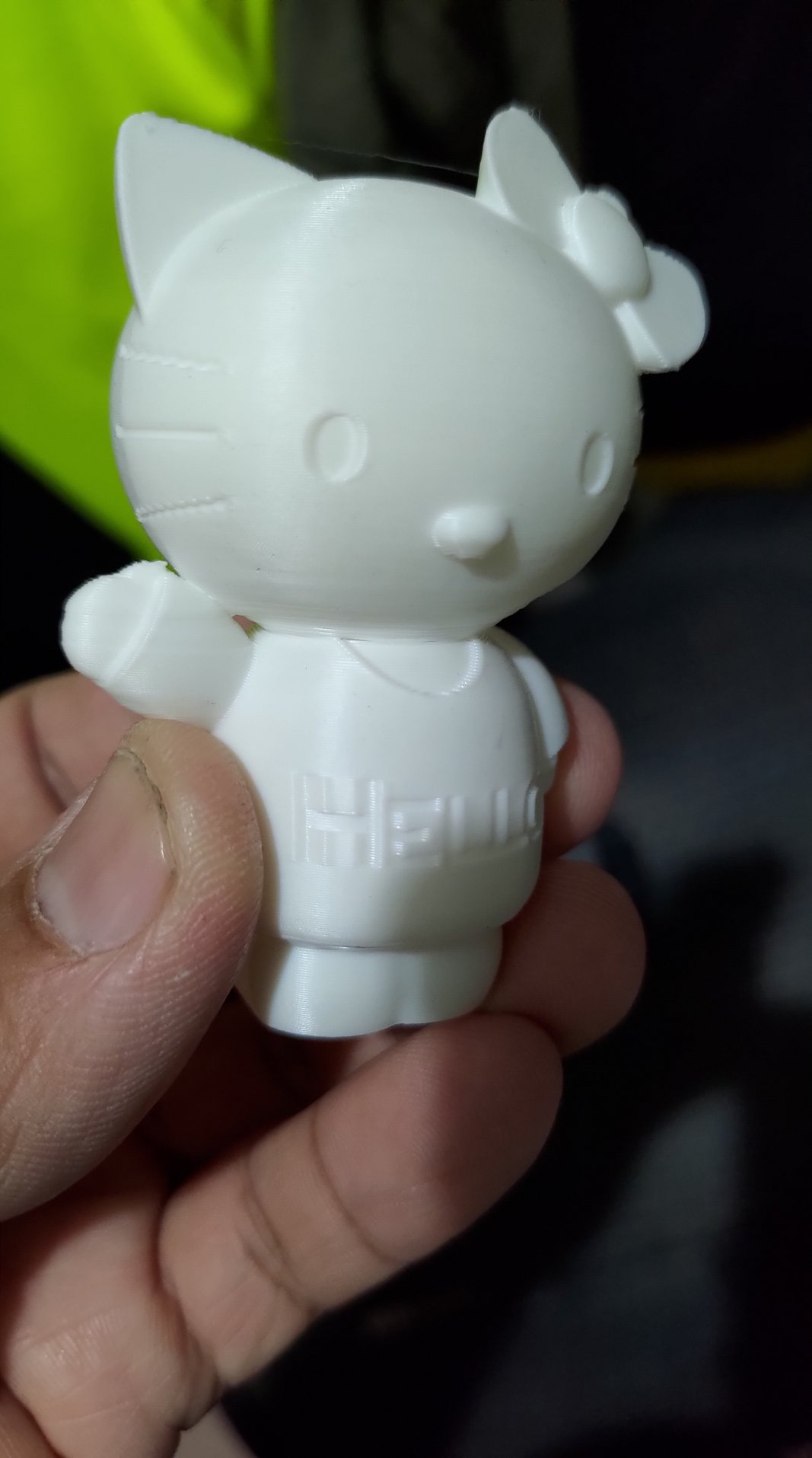

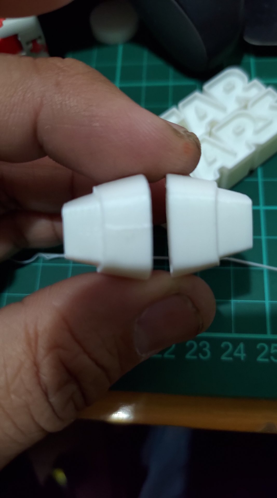

唔知點講 , 即係印圓柱為例 , 開始點轉一圈 , z軸升高一層之後 , 開始同終點條線冇連埋 , 於是印圓柱物體會見到有一條線現形..... , 無論我放印台邊個位置印 , 結果都係一樣 , 但係同一部機同一個模型 , 之前無事的 , 唯一唔同左係 pla 料换左..... , 印快印慢都係咁
正面無事
但Z軸每層升高位會有突起 , 印2隻唔同位買放都一樣 ,
出切片圖層無異樣
有冇高手知點解

呢條嘢叫Z接縫
因為未實際遇過,唔肯定點樣解決
CURA入面有個選項叫
接縫對齊:隨機
照計應該只係將條原整既線打散左
並無實際解決果個凹位
另外有個選項叫
填充牆壁之間空隙
可能可以解決
試完報告一聲可以嘛:D

3樓ching 的答案 似乎啱 , 不過不是選[隨機] , 而係選 [ 最尖的角位 ]

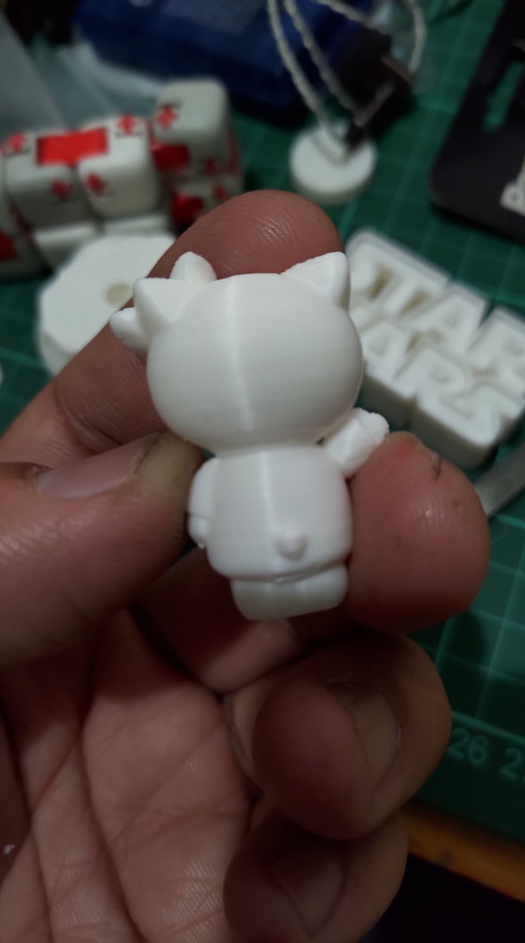

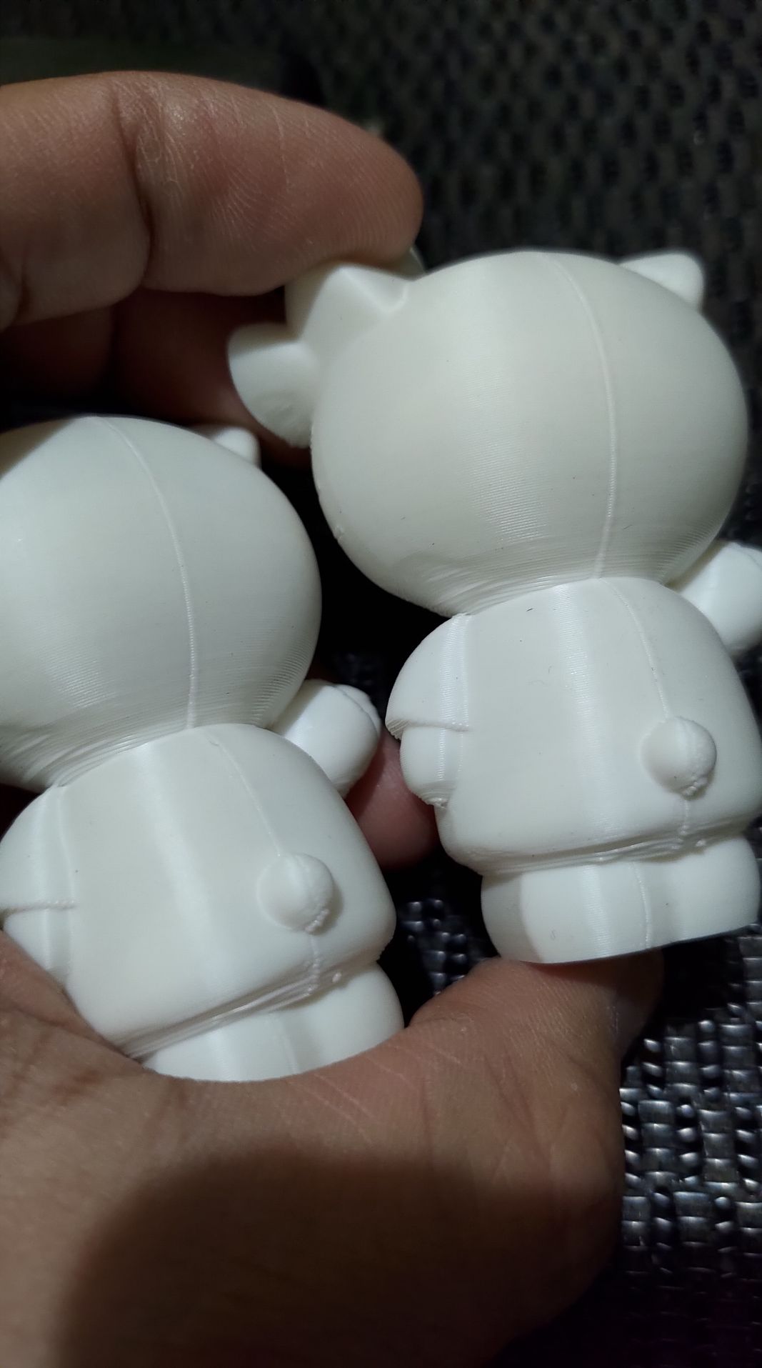

解決左 , 試曬幾個設定 , 在 → Z軸接縫 : 最尖的角位
咁拒就會選轉角位先升Z軸駁線 , 咁就解決左
左邊未設定 , 右邊設定好
同一隻縮細印 , ok曬
