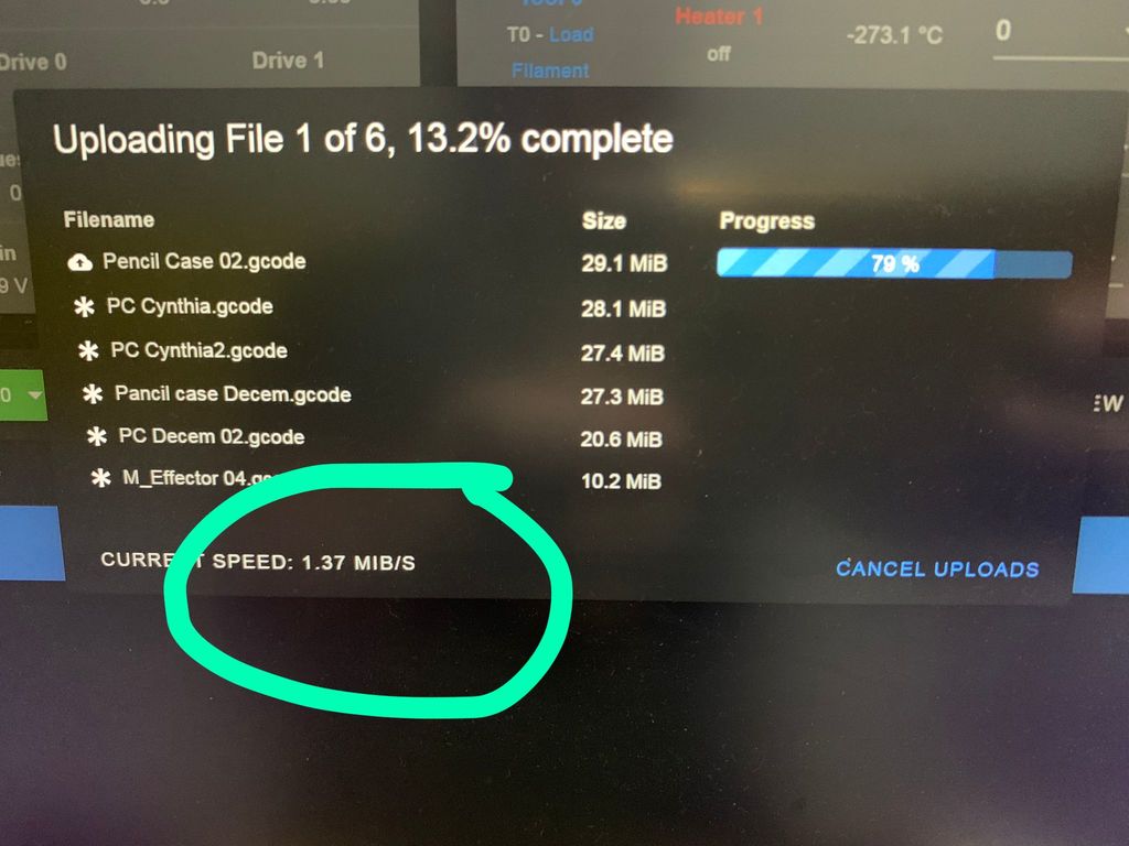

本帖最後由 xo_ox 於 2021-9-7 17:03 編輯
this board wifi upload speed upto 1.7Mbytes

FLY3D CDYV3 6轴3D打印机主板 支持 RepRapFirmware(Duet固件)
- wifi by esp32
圖片附件: FLY3D CDYV3 6轴3D打印机主板.jpg (2021-10-25 22:20, 43.34 KB) / 下載次數 192
https://h2.hkepc.com/forum/attachment.php?aid=2289458&k=842e2d8e4a4faa70efe6bb81cf1c6cef&t=1782375945&sid=X1siigC4U0

those esp32 only for wifi and get files transfer rate  ~1.6M

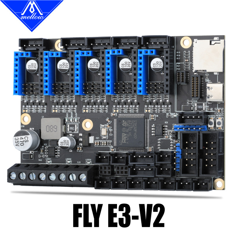

Upgraded board  : Fly E3 Pro V2
Upload Speed       : 1.3-1.7 M/s

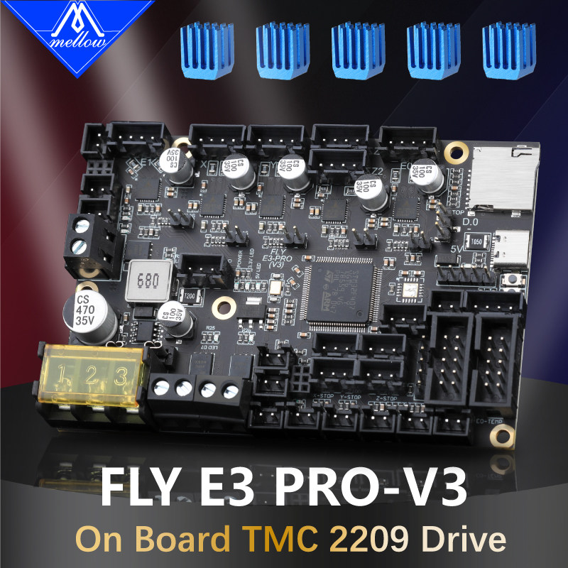

塊板到手一段時間終於的起心肝試下佢。 Fly RRF E3 Pro V3. 接駁住同廠嘅Mini 12864.
安裝firmware同埋web control跟住說明書做唔算複雜. 不過要著到個12864 就搞咗好耐. 原因就係佢官方嘅教程真係唔係咁update. 最後要上官方Discord 求救搞咗一輪先搵到原因.
最初嗰陣真係乜嘢都唔著, 請教過佢哋FB群組 首先得出嘅答案就係要升級咗個firmware 做3.4.1_102. 之前用Config tool 條 link download嗰個都未夠update. 之後嘅背光就識著燈啦不過畫面都係冇嘢睇. 唔知係唔係upload menu 出現咗問題, 原本份說明書話web control 左邊會多咗個Display tab 撳入去就可以upload個menu, 不過搵嚟搵去都搵唔到. 原來新版本收埋咗響system入面.
加入咗佢哋官方Discord同啲大神研究過一輪最後響Board.txt 最尾加下面呢句就搞掂.
SPI4.pins={ LCD_SCK, NoPin, LCD_MOSI }
估計係預設嘅spi4 pin 同實際使用有啲出入, 要手動設定過.
之後試埋 CDY-V3 都係同樣情況又搞咗一輪, 最後發現原來有少少唔同, 佢LCD係用SPI3, 最尾加下面加呢句又搞掂咗.
SPI3.pins={ LCD_SCK, NoPin, LCD_MOSI }
老實講 Klipper Display 可以話係可有可無, 冇得上網係印唔到嘢. 但係RRF LCD個SD Slot 仲可以用, 唔用 web control 仲可以用老方法插卡印. 所以存在價值比較大. 以前要用好鬼貴嘅TFT touch panel 就真係要諗下, 而家嗰啲12864都係幾十蚊, 有一定好過冇啦.
最後發現一樣嘢, 而家嘅 MINI 12864 主要都係三間廠出  Fysetc,MKS 同埋 Fly. 其中 Fly 插線方向係反轉. 如果用Fysetc or MKS display 響 Fly主機板上面要cut咗個防呆突位反轉嚟插.

FLY RRF E3-pro V3
Today, TB, rmb$200-$30 , ---> ~rmb$254-(buy some more to become -$45)
