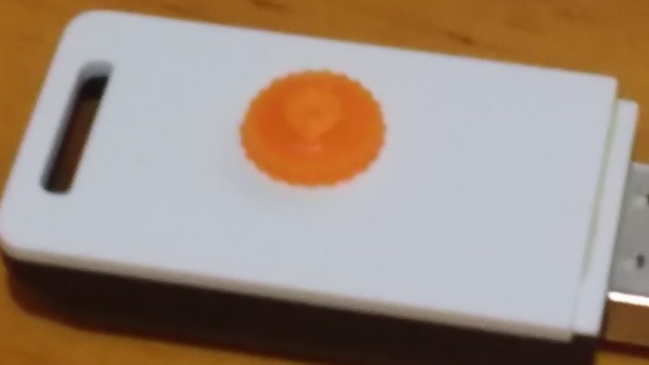

你要咁精準, 只能用光固打印機.
FMS 打印機做唔到咁精準, 家用既光固機, 我見過有D 人回COMMENT 都可以差0.2MM.
你買機之前盡量睇下人地D REPLY 意見先好買.
而我估可能要買4-5000蚊果D 先可以做到咁精準....
不過我唔知你BUDGET 幾多, 如果係1至,2千頭既機, 可以話好難印到.....
我以前用FMS 打印過5MM齒輪, 慘不忍睹....

作者: MYTHOLOGY    時間: 2020-7-13 23:55
其實光敏樹脂強度夠唔夠做齒輪?我都想玩水機但對resin物料有不少疑問
ps:樓上張相畫質一樣慘不忍睹
