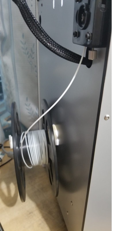

前兩日打印左件廿幾粒鐘既大舊野, 印左十幾個鐘去訓果下, 至發現卷膠好似就快用完, 唔知停唔停好.
成晚心掛掛, 第朝一早去睇下, 總算比我搏到.

上面既相, 係已經印完, 唔需要駁了.
問題係, 我開始打印果陣, 跟本唔肯定夠唔夠.  如果真係諗住唔夠, 有貨既話, 我都會換卷新既.
有時唔係咁o豈可以見到, 出事之後就太遲了.  如果可以自動停就最好喇.

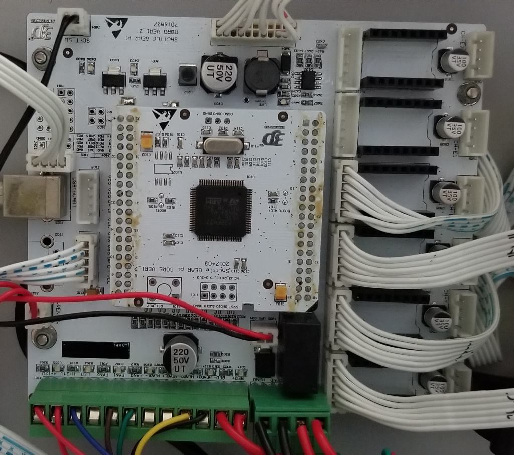

回覆 15# qkuser
塊板應該係  SE 既:
主要果排插頭, 仲有幾個, 但睇名真係分唔出, 又唔係好似.

作者: fred2088    時間: 2019-3-19 23:08
回覆 17# Super169
    SOFT_SW 的黑線接那處 ?
作者: qkuser    時間: 2019-3-19 23:12
回覆 17# Super169
應該是接在這上面,可以把上面的接線大約跟一下是連接什麼的.
看看其中是否應該有Z X Y 的限位器接線在上面.先看看,再估計一下怎麼接.

作者: Super169    時間: 2019-3-19 23:28
回覆  Super169
    SOFT_SW 的黑線接那處 ?
fred2088 發表於 2019-3-19 23:08
SOFT_SW 是接到開關的.  如果用  relay, 我就考慮過在中間截開, 去控制斷電.
不過, 如果本身有斷料檢測功能, 應該唔駛咁玩掛.

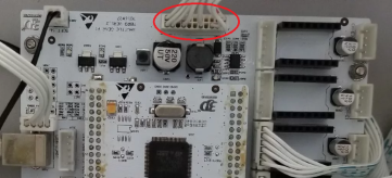

作者: qkuser    時間: 2019-3-27 21:14
本帖最後由 qkuser 於 2019-3-27 21:16 編輯
回覆 20# Super169
我查到,那個檢查pin 應該在我圈了的位置,第7 pin . 至於是高還是低有效,就要你打開檢查功能,再用萬用表量一下
同埋呢個功能未正式release =.= 只是內部測試,所以他們也說未確定會否改pin .
作者: Super169    時間: 2019-3-28 14:04
回覆  Super169
我查到,那個檢查pin 應該在我圈了的位置,第7 pin . 至於是高還是低有效,就要你打開檢查功 ...
qkuser 發表於 2019-3-27 21:14
唔該哂 ching.
等我有時間試下, 高低錯左, 應該唔會燒掛.
