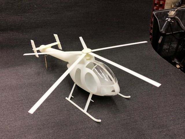

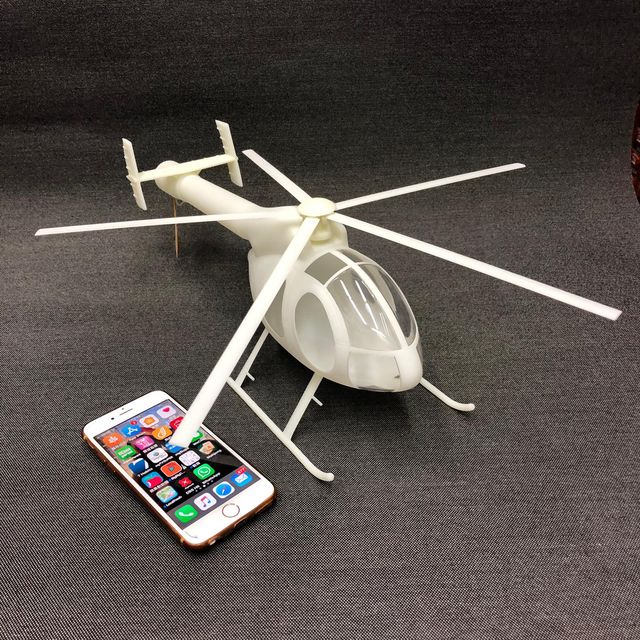

打印金屬前, 打印 樹脂 先 ... 全長 440mm...
尾部厚了, 所以尾重頭輕 ...
https://www.hkepc.com/forum/redi ... 57&pid=38017493

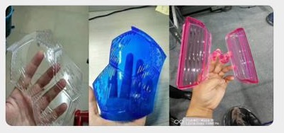

本帖最後由 fred2088 於 2019-3-17 16:05 編輯
回覆 12# fred2088
有D師兄話, 可以打到 米七大 ...
不只奶白色 ... 還可以有多色 ...
