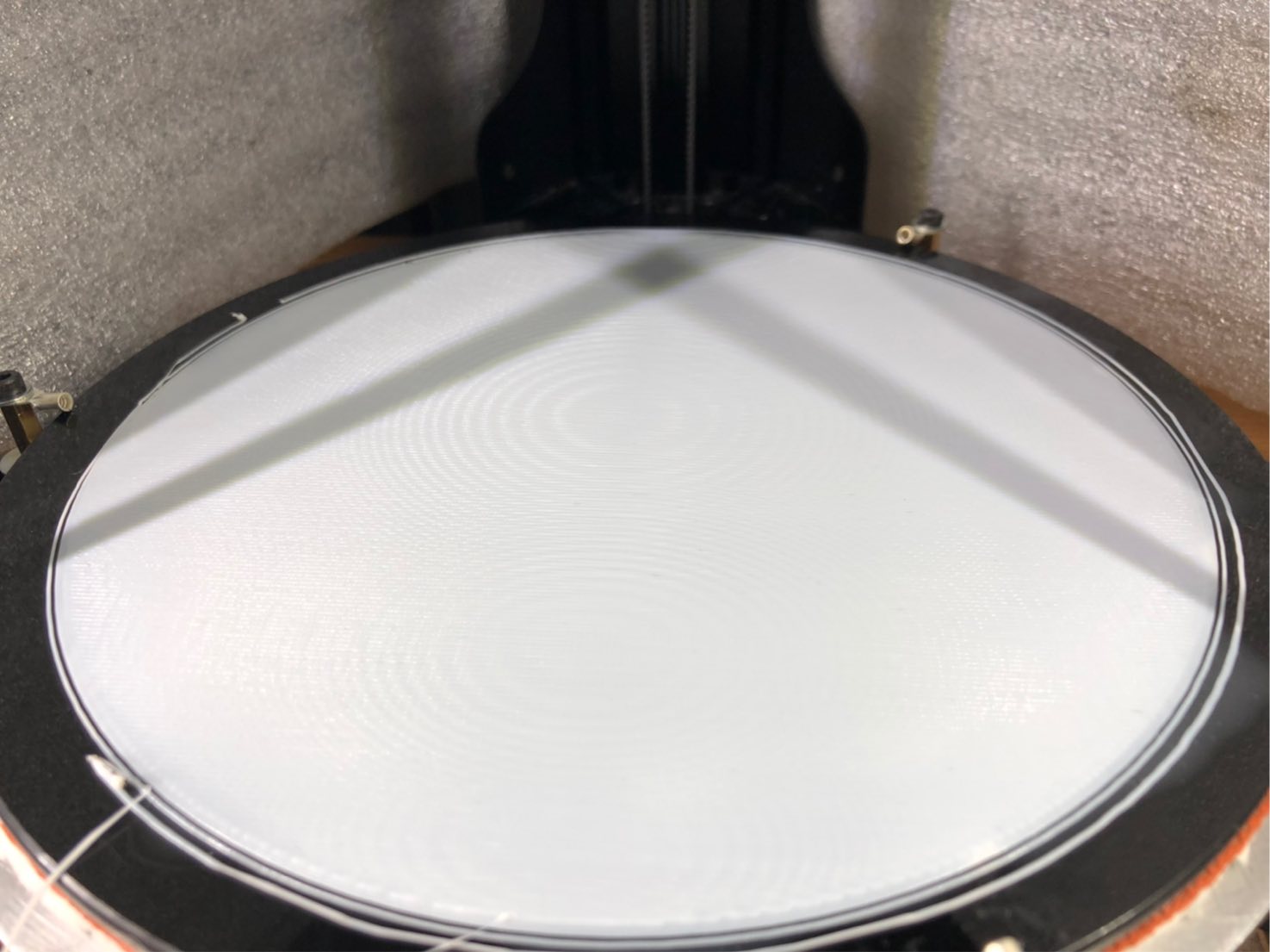

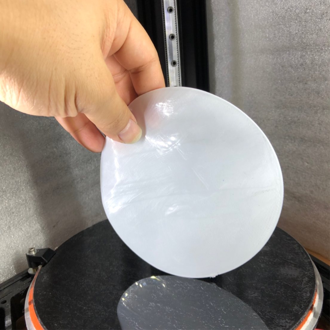

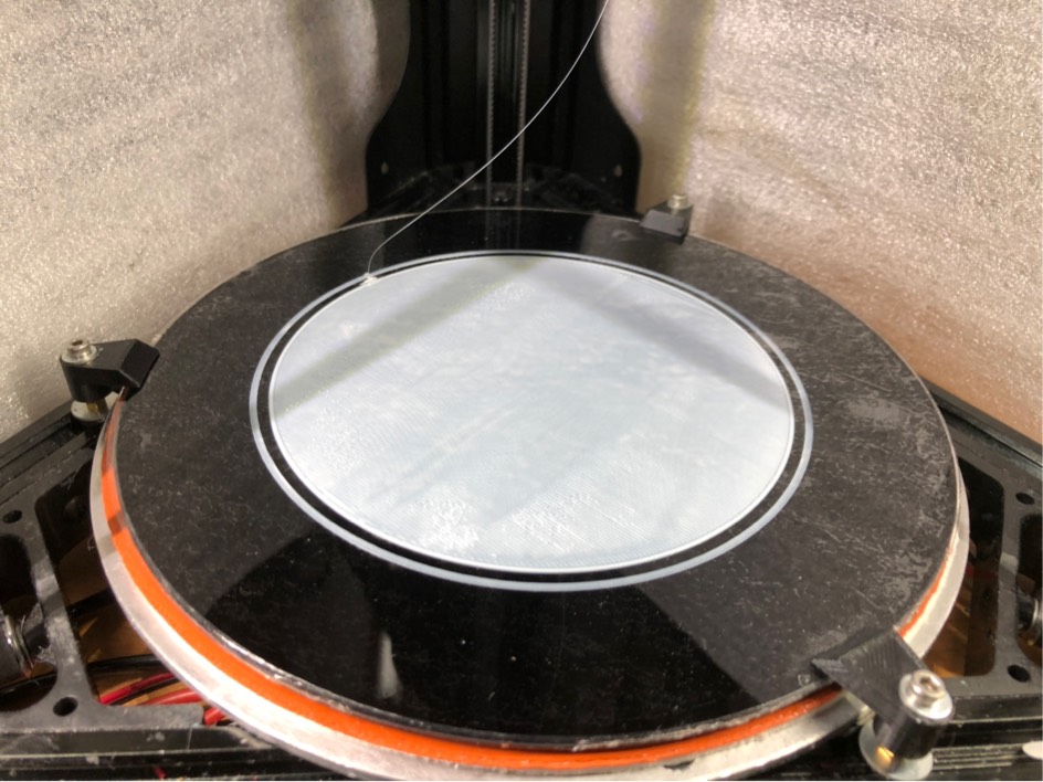

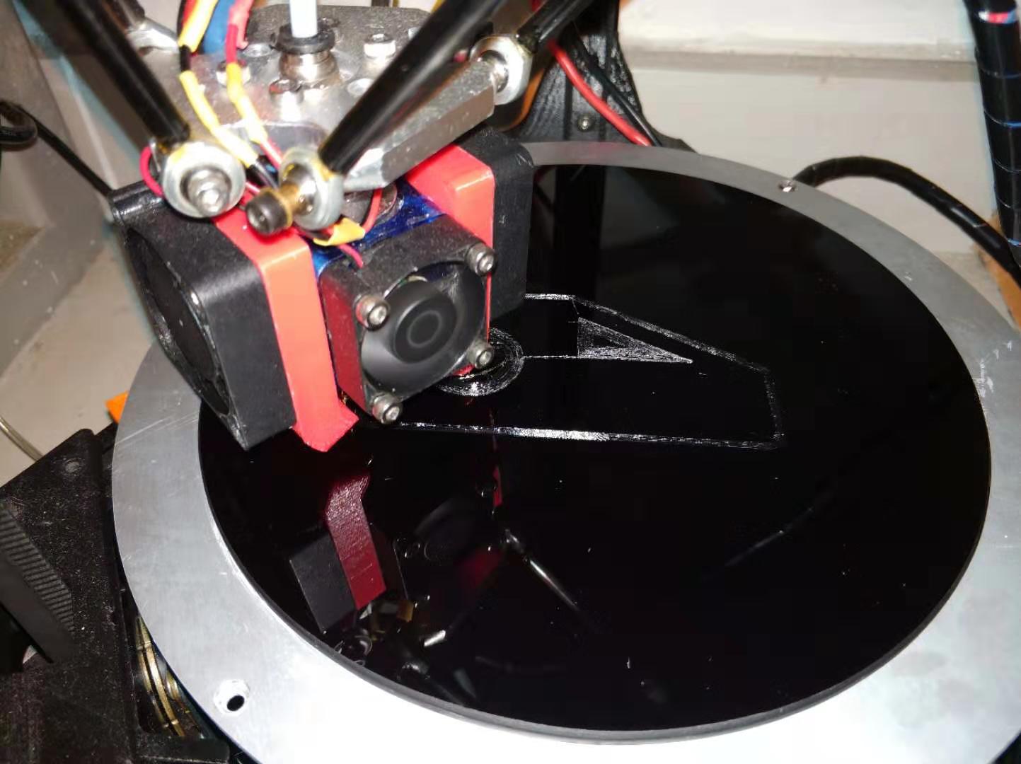

作者: 597868071    時間: 2019-3-1 16:46     標題: ¥18蚊廉價“晶格玻璃”試用

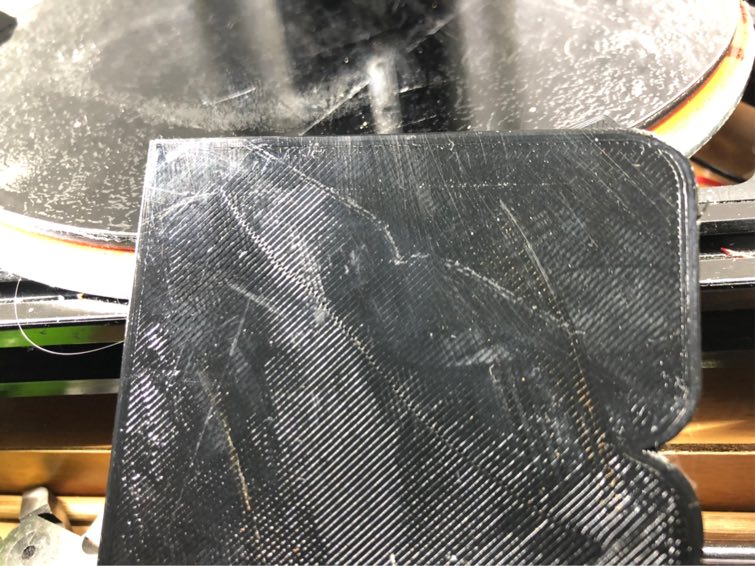

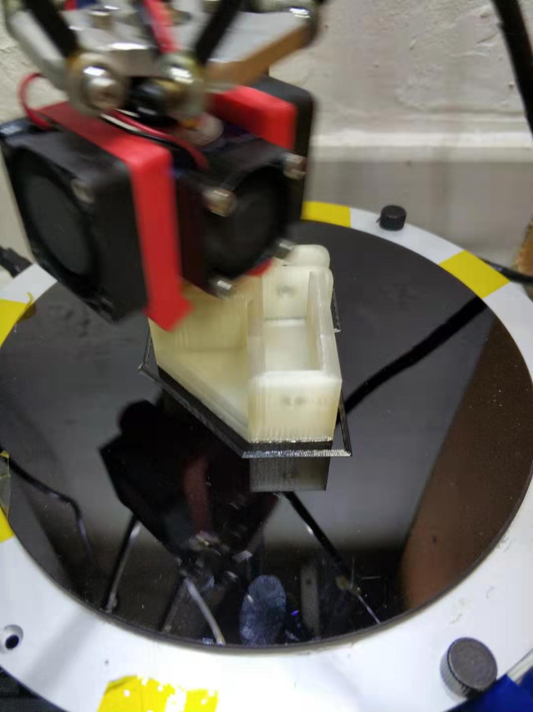

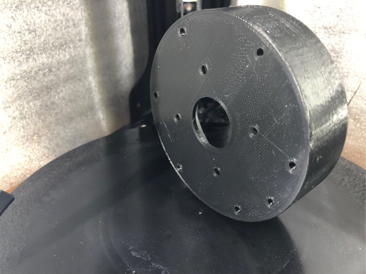

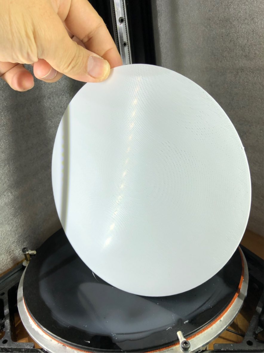

因為一直都用緊PVP固體膠來print PLA 所以難免都會有D“翹邊”
加左hotbed 同埋買左一塊18蚊嘅“晶格玻璃”  4mm厚
試用左之後 發現真係好好用
收到之後 塊玻璃真係好平整 比我 好似一塊鏡甘
打印完之後 等降溫到30度都已經可以好輕鬆攞走  個底面都好光滑 好平整
總算唔洗忍受清理膠水嘅痛苦
抵用

作者: petersoap    時間: 2019-3-1 17:57

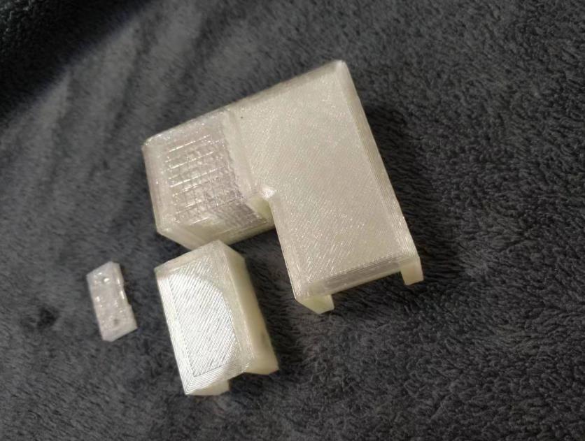

唔好意思搭單問下,任何立方是否要加角碼加強結構?例如閣下圖中那款何處可找到?謝謝。
作者: 597868071    時間: 2019-3-1 20:27
回覆 2# petersoap
因为何方D角位系膠件 所以要加角碼
呢個系我自己設計用出黎  用PLA打印嘅
如果要金屬嘅可以系淘X搵到

之前都想買,但找不到ultimaker 2 229 x 257 尺寸冇買到,清膠水煩到嘔(個底仲要唔靚),樓主講一講即刻買塊235 x 235玩下先
作者: 597868071    時間: 2019-3-2 19:51
現在要$35- 啦!
xo_ox 發表於 2019-3-2 10:43
可能有好多人睇完我個post走去買? 所以賣家升價??
作者: 597868071    時間: 2019-3-2 19:54
之前都想買,但找不到ultimaker 2 229 x 257 尺寸冇買到,清膠水煩到嘔(個底仲要唔靚),樓主講一講即刻買塊 ...
MYTHOLOGY 發表於 2019-3-2 16:28
C兄 如果夠位 可以買大一個size  300mmX300mm
淘X直接搵“電磁爐黑晶玻璃”大約¥50
又可以增大打印嘅size

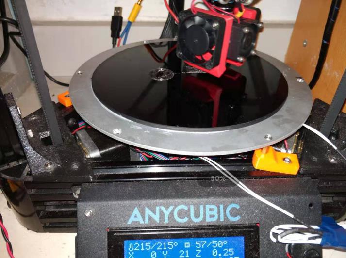

作者: palpatrick    時間: 2019-5-2 16:00
一路都係用12V 熱床,鋁平台+PEI 片,見到師兄玩玻璃咁好效果,終於改咗用220V 熱床再加晶格玻璃,依家印咩嘢都好以鏡咁平。
由面到底層共七層
PEI 冷打片
3M雙面膠
晶格玻璃
矽膠220V 熱床
隔熱墊
鋁平台
松木隔熱片

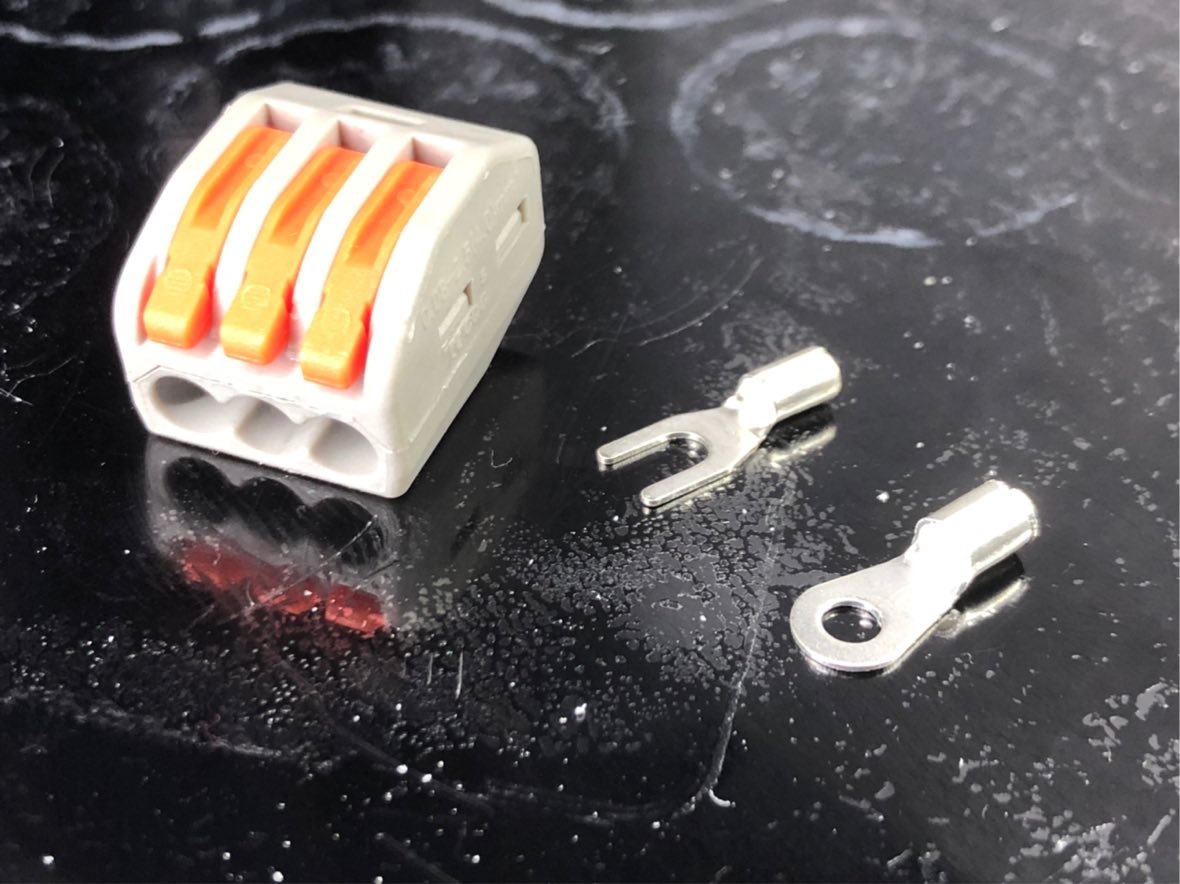

推薦用這種接線插&線耳!

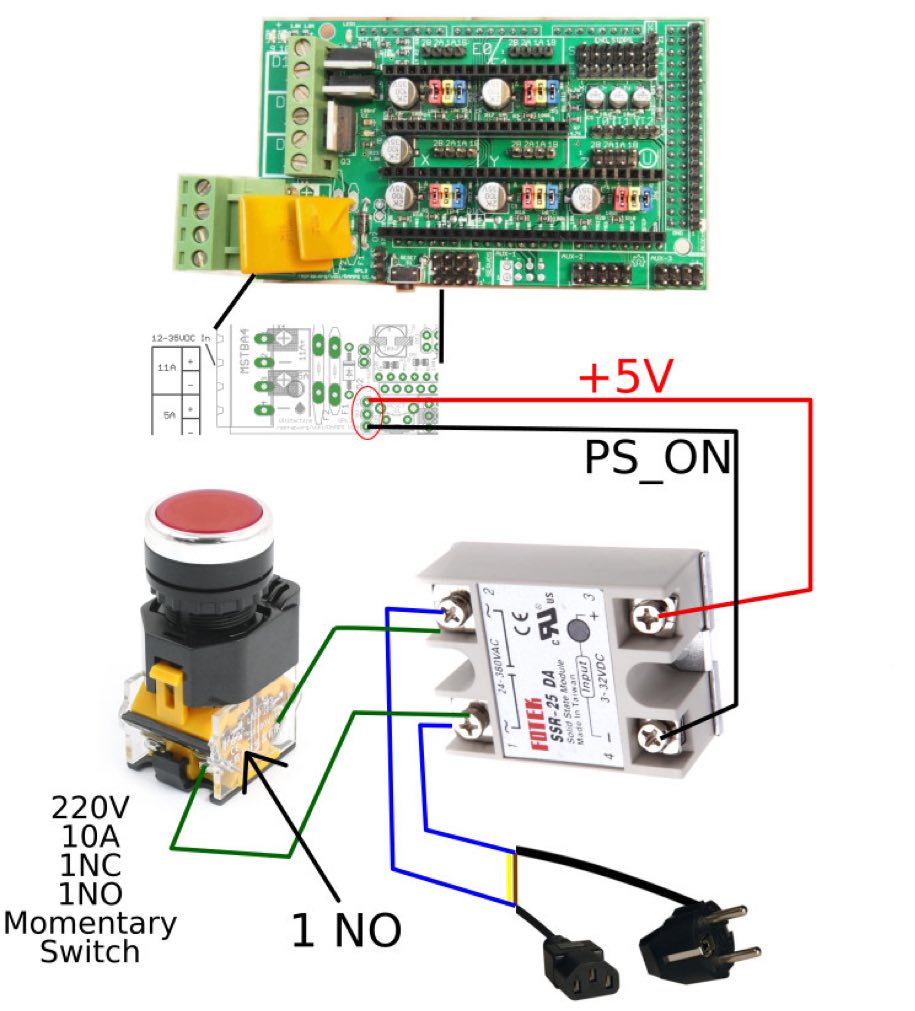

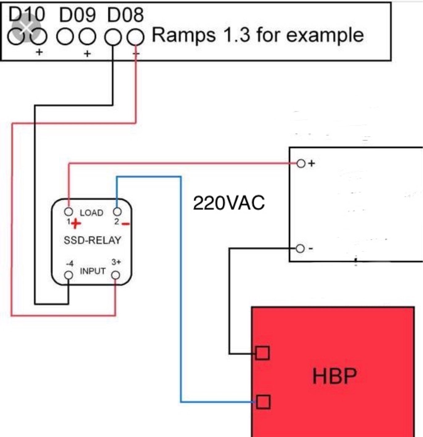

作者: ustkl    時間: 2019-5-3 21:13
回覆 21# 3D_DIY
我是咁裝的冇咁多層
1. 找人lazer cut一片鋁板 or 原本的鋁基板熱床
2. 下面貼上矽膠發熱板
3. 上面放玻璃平台貼等.
4. 控制要用DC 控 AC SSR, 10A的已經好夠, 不過25A 都係貴一兩蚊。

作者: palpatrick    時間: 2019-5-4 16:52
回覆  3D_DIY
我是咁裝的冇咁多層
2. 下面貼上矽膠發熱 ...
ustkl 發表於 2019-5-3 21:13
既然放毒,一定要比藥方。
檢查清楚先駁220V!
圖片附件: Uploaded_via_HKEPC_IR_Pro_iOS(9E84C).jpg (2019-5-4 16:51, 120.91 KB) / 下載次數 140
https://h2.hkepc.com/forum/attachment.php?aid=2124254&k=6b770598142c4479f13952d0ccc5b97b&t=1781883424&sid=8yyW66tU0
作者: 3D_DIY    時間: 2019-5-5 00:11
既然放毒,一定要比藥方。
檢查清楚先駁220V!
via HKEPC IR Pro 3.5.1 - iOS(2.4.1) ...
palpatrick 發表於 2019-5-4 16:52
圖片附件: Uploaded_via_HKEPC_IR_Pro_iOS(8C12C).jpg (2019-5-5 00:10, 130.96 KB) / 下載次數 184
https://h2.hkepc.com/forum/attachment.php?aid=2124340&k=200eff30b8184a7ce87eedac3f153615&t=1781883424&sid=8yyW66tU0
作者: ustkl    時間: 2019-5-5 00:26
回覆 28# 3D_DIY
Support 220V AC?
作者: 3D_DIY    時間: 2019-5-5 10:38
回覆  3D_DIY
Support 220V AC?
ustkl 發表於 2019-5-5 00:26
睇返賣家資料唔用得12-24 v,要買師兄推薦個隻SSR先得

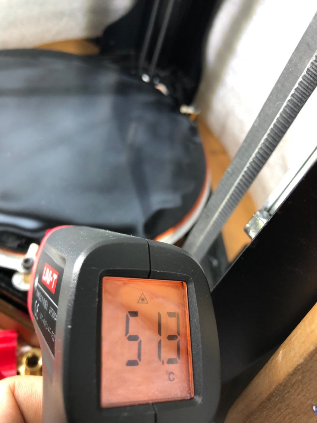

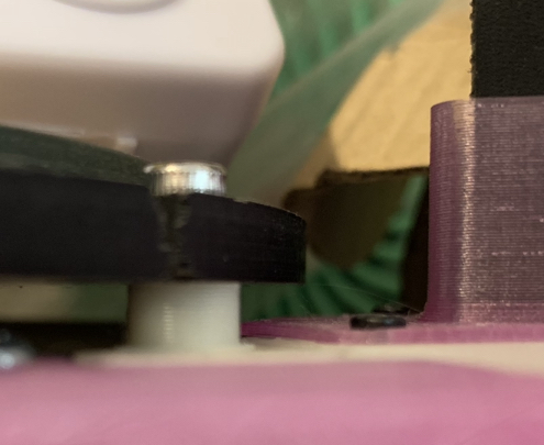

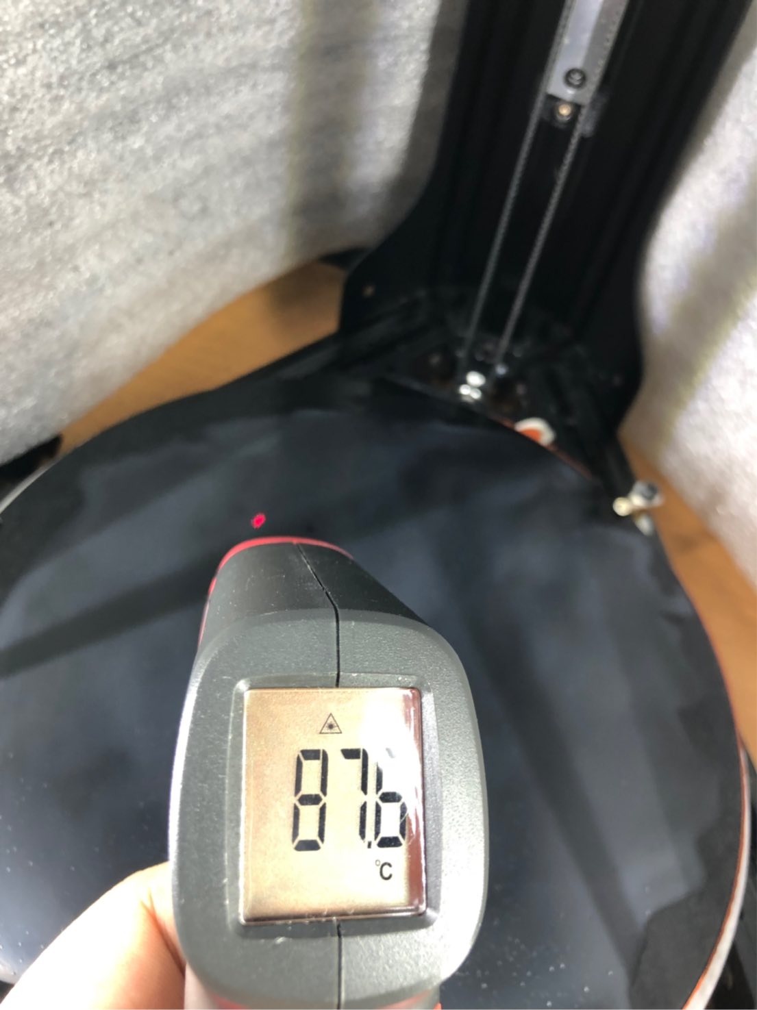

作者: palpatrick    時間: 2019-5-10 16:18
玻璃真係超平,試印180mm,完美完成, 可惜發熱有D唔均勻。
圖片附件: Uploaded_via_HKEPC_IR_Pro_iOS(839FA).jpg (2019-5-10 16:17, 126.75 KB) / 下載次數 137
https://h2.hkepc.com/forum/attachment.php?aid=2125540&k=776ed59d0785f6dd61e64740a18b5133&t=1781883424&sid=8yyW66tU0
圖片附件: Uploaded_via_HKEPC_IR_Pro_iOS(ECD4B).jpg (2019-5-10 16:17, 103.96 KB) / 下載次數 154
https://h2.hkepc.com/forum/attachment.php?aid=2125541&k=3d681fe692daf3849a23cd5109cae14b&t=1781883424&sid=8yyW66tU0
圖片附件: Uploaded_via_HKEPC_IR_Pro_iOS(D6D4A).jpg (2019-5-10 16:17, 124.64 KB) / 下載次數 129
https://h2.hkepc.com/forum/attachment.php?aid=2125542&k=e0cb233ba5e42465d00d68e21faa6ef8&t=1781883424&sid=8yyW66tU0
圖片附件: Uploaded_via_HKEPC_IR_Pro_iOS(72390).jpg (2019-5-10 16:17, 138.59 KB) / 下載次數 149
https://h2.hkepc.com/forum/attachment.php?aid=2125543&k=aae6ce39fad1e089588f9af55b612e14&t=1781883424&sid=8yyW66tU0
作者: 3D_DIY    時間: 2019-5-10 19:56
via HKEPC IR Pro 3.5.1 - iOS(2. ...
palpatrick 發表於 2019-5-10 16:18
是過大不均,還是塊加熱板品質唔掂?
作者: palpatrick    時間: 2019-5-10 20:29
是過大不均,還是塊加熱板品質唔掂?
3D_DIY 發表於 2019-5-10 19:56
情況未明! 通常我會訂多一兩片備用,有時間換另一片熱床比較下。
作者: ustkl    時間: 2019-5-10 23:23
本帖最後由 ustkl 於 2019-5-10 23:43 編輯
回覆 32# 3D_DIY
如果有用過電陶爐就會發覺個黑晶面板中間紅晒,但係外圍仲可以凍冰冰。
發熱板中間尤其是出線位可能有些盲點。
其實想整個面熱最好把發熱板痴在鋁板上, 才再加上玻璃/黑晶板。

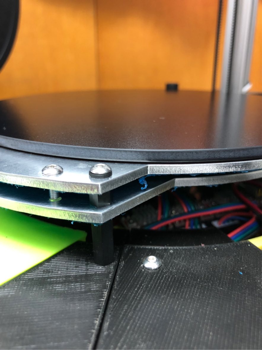

作者: 3D_DIY    時間: 2019-6-15 22:33
雙層鋁板加熱床,面放晶格玻璃
終於買齊料,可以動工了
圖片附件: Uploaded_via_HKEPC_IR_Pro_iOS(6CB1A).jpg (2019-6-15 20:05, 114.28 KB) / 下載次數 130
https://h2.hkepc.com/forum/attachment.php?aid=2132750&k=a58b8cc4aae6ab36dfac4a38b7b9198a&t=1781883424&sid=8yyW66tU0
作者: xo_ox    時間: 2019-6-15 23:08
Why need 雙層鋁板?
作者: 3D_DIY    時間: 2019-6-16 01:17
一般情況是不需兩塊鋁板,純個人用途,只喺用嚟夾住塊加熱墊及防止跌落下面的主控板

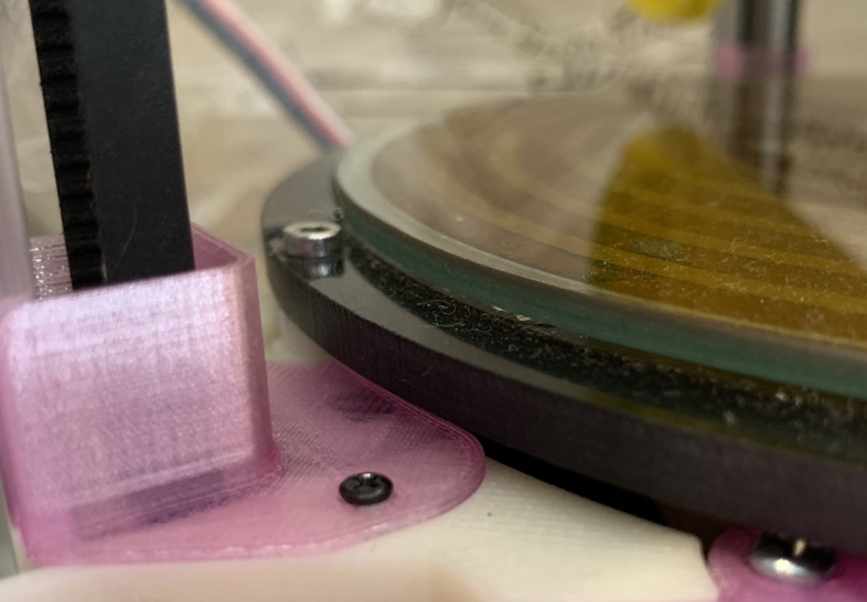

3mm 玻璃 或 鋁板
3M雙面膠紙(跟發熱膜的)
12v發熱膜
3M雙面膠紙
5mm 電木板
共約10mm, 可上到110 度。

作者: 3D_DIY    時間: 2019-6-26 20:41
既然放毒,一定要比藥方。
檢查清楚先駁220V!
請教下師兄,如果將現在熱床接駁方法再加上auto turn-off 會唔會有問題㗎?(想合2為1)
另想問有無人識MKS Gen L 1.0 version嘅PS-on在那位置?
1.4 version有寫在底板上,反而1.0無
圖片附件: Uploaded_via_HKEPC_IR_Pro_iOS(3C283).jpg (2019-6-26 20:35, 115.08 KB) / 下載次數 210
https://h2.hkepc.com/forum/attachment.php?aid=2134525&k=bb100be5bb459f428c2be63ed7e05d72&t=1781883424&sid=8yyW66tU0
作者: palpatrick    時間: 2019-6-27 00:42
回覆 50# 3D_DIY
    你要嘅答案在這裡!試下得唔得!
http://3dmodularsystems.boards.net/thread/68/ps-on-kit
