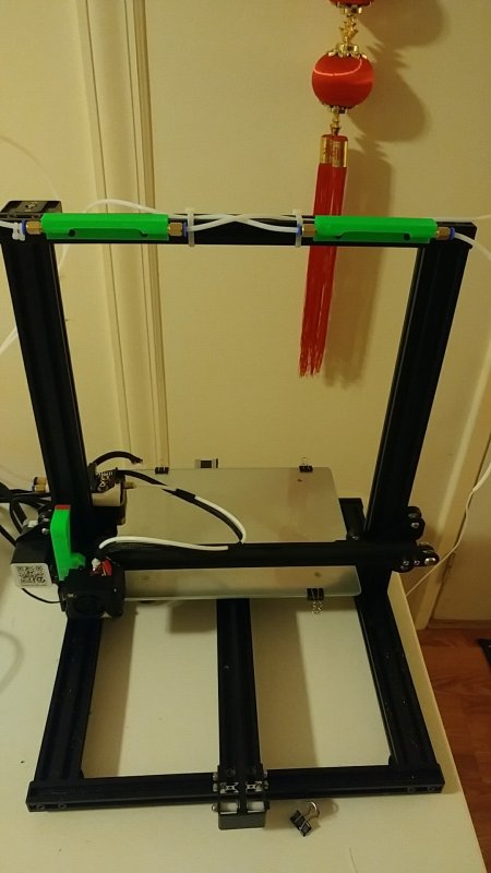

作者: super_fatman    時間: 2018-10-6 16:54
本帖最後由 super_fatman 於 2018-10-6 16:56 編輯
CR-10 版本, Z 軸移動速度應該會幾....
圖片附件: DoplAuVXgAAKmsZ.jpg (2018-10-6 16:54, 47.51 KB) / 下載次數 62
https://h2.hkepc.com/forum/attachment.php?aid=2085563&k=f9fed1b7aa64c60496aae9ea8f30653e&t=1781832823&sid=8yy0czFgT
