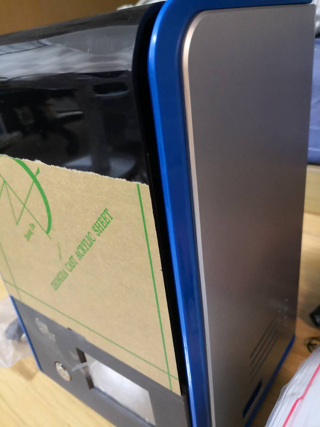

岩岩入左部平價LCD光固機黎玩下
但發現成屋冇個地方系唔透光,想整個架/套黎laup住部機黎print野
想請教下有咩料系可以隔到UV
依家諗緊會唔會有亞克力板系可以防到UV黎整個箱仔

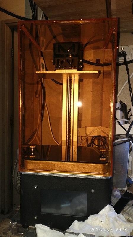

作者: jerrychan0610    時間: 2018-8-27 10:12
本帖最後由 jerrychan0610 於 2018-8-27 10:13 編輯
C兄, 你可以用支UV電筒去照, 某D色會唔透光, 咁就OK, 我放左D UV膠水係度幾個月都未杆.

作者: chris3971    時間: 2018-8-27 12:48
本身部機應都有個膠殼已經可以隔UV , 紅色隔得最好.
用紅色亞克力就已經可以. ...
qkuser 發表於 2018-8-25 16:53
我個部機個亞克力面蓋cup唔實,有嚹所以先想整個箱仔
如果係放係窗邊用,紅色既亞克力夠唔夠做,因為想順便做埋排氣
作者: chris3971    時間: 2018-8-27 12:52
我以前post過啲塗料可以,或者買啲有顏色嘅亞加力膠板,不過最好當然唔透光,就一定隔到啦 ...
alancck 發表於 2018-8-25 19:26
你個post我有睇過,但我驚要係咁補會好麻煩
係咪即係要實色既先得?因為跟機個蓋係黑半透,一照冇貼防花紙既位透晒,搞到宜家唔敢mit面頭個張防花既紙

chris3971 發表於 2018/8/27 12:52
有冇相睇下你部機嗰罩咩情形?齋講唔明如果你嗰罩係四邊密封,要向上拎起至可以拎成品嘅,照計就算會透光,影響都唔大...

作者: jerrychan0610    時間: 2018-8-27 14:25
本帖最後由 jerrychan0610 於 2018-8-27 14:27 編輯
想請教邊隻色會隔得好啲,我見有啲CHING係用錫紙黎做..
chris3971 發表於 2018-8-27 12:54
我用橙色ok
我呢個有度門可以打開.

作者: chris3971    時間: 2018-8-27 21:59
有冇相睇下你部機嗰罩咩情形?齋講唔明如果你嗰罩係四邊密封,要向上拎起至可以拎成品嘅,照計就算 ...
alancck 發表於 2018-8-27 13:40
咁樣.....啲光入到去

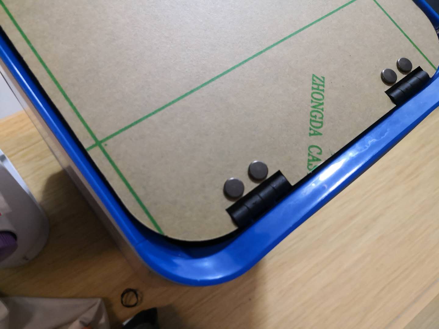

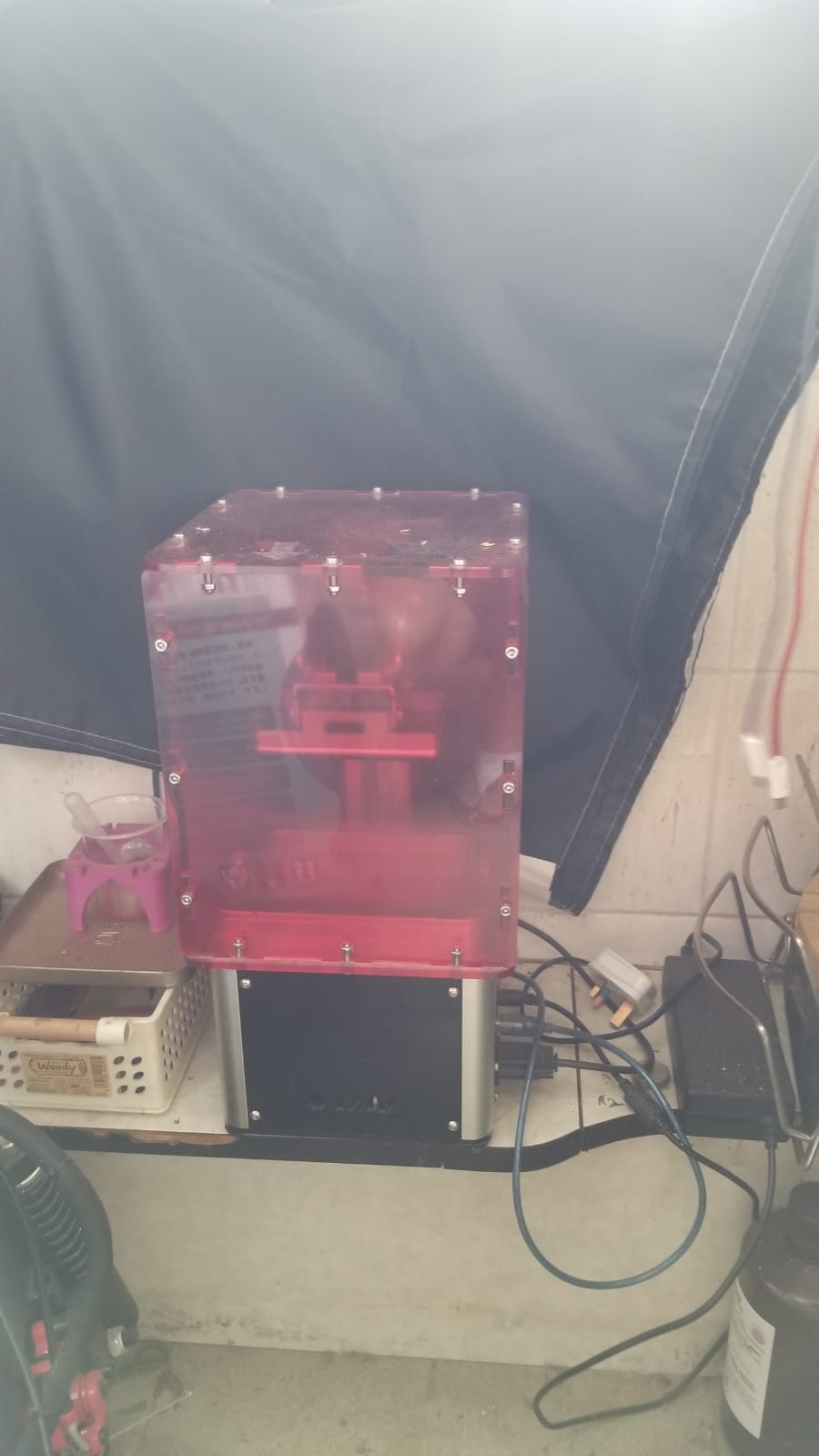

作者: ghost2377    時間: 2018-8-28 00:47
回覆 9# alancck
咁岩有陽光,所以影得麻麻

作者: alancck    時間: 2018-8-28 07:58
咁樣.....啲光入到去
chris3971 發表於 2018/8/27 21:59
嗰蓋...係未離罩哦,紅色箭咀指嗰啲位置係未會漏光哦,如果係嘅,我覺得你用師兄建議話遮光布嗰個好啲...

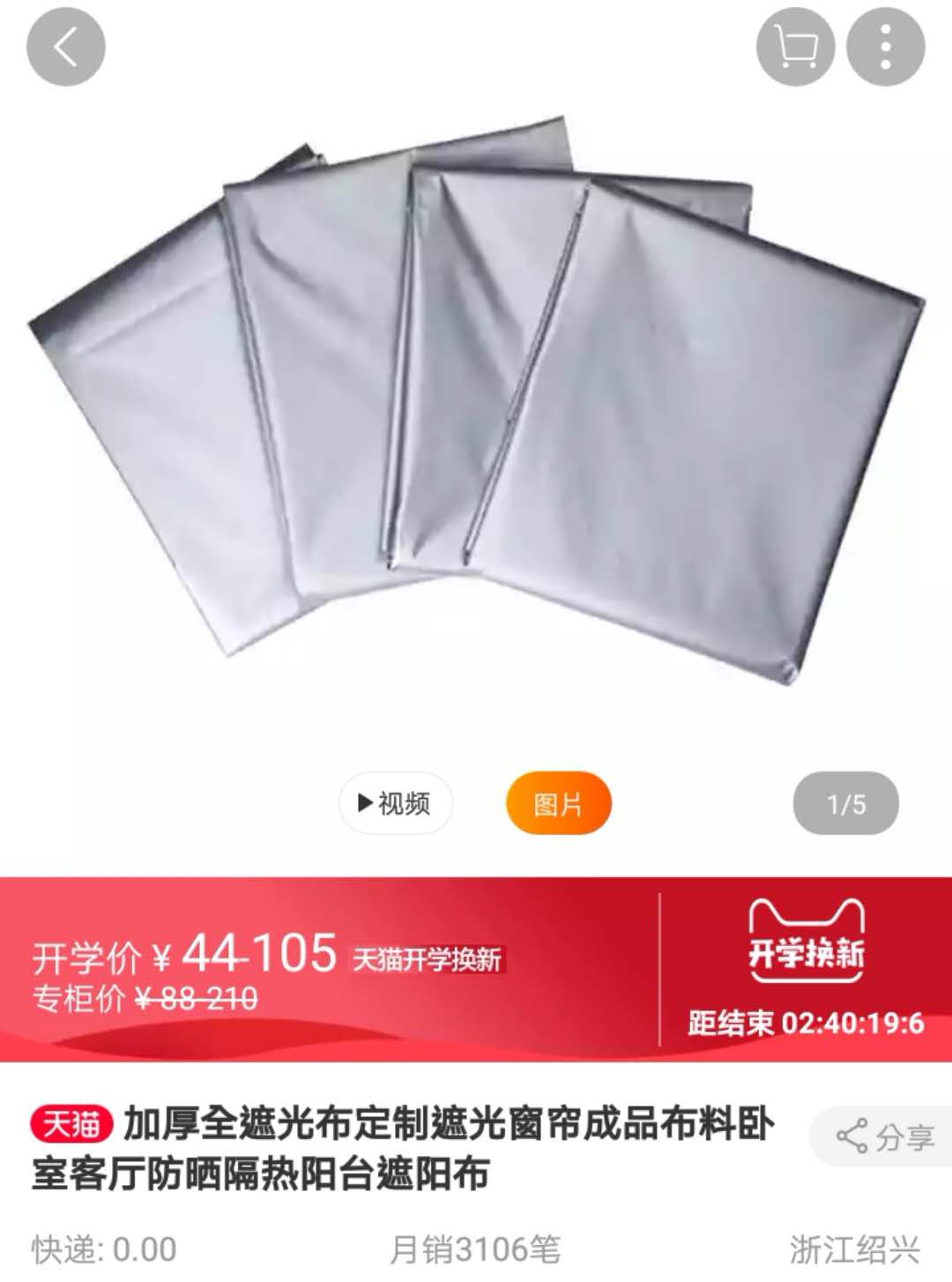

咁我用銀面遮光布既話係咪都係冇可能阻到UV
作者: seasky    時間: 2018-9-1 14:41

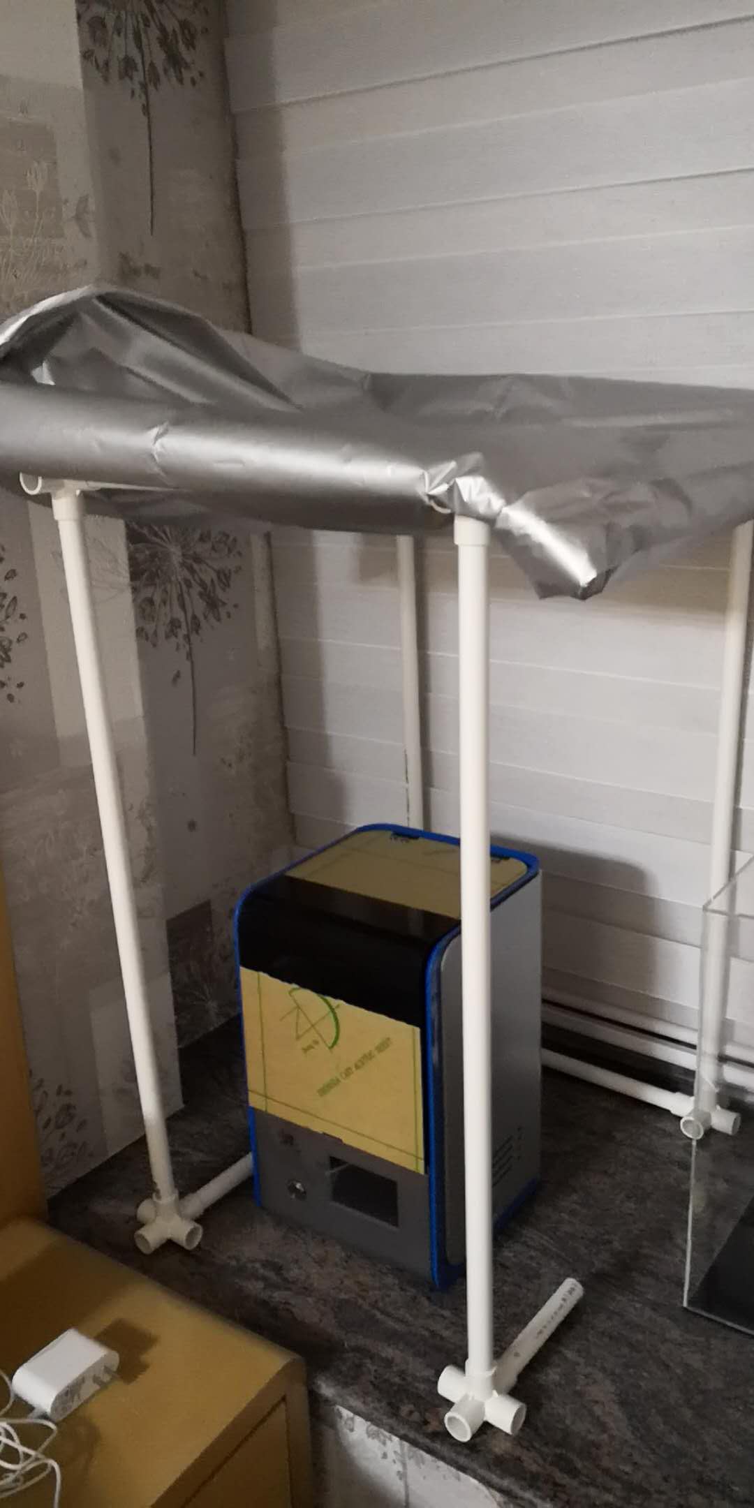

作者: chris3971    時間: 2018-9-1 21:21
唔知呀,不過都有銀塗層嘅遮,都有分防或不防UV。
就咁講銀面布,唔知喎。 ...
seasky 發表於 2018-9-1 14:41
呢隻...
圖片附件: WeChat 圖片_20180901212017.jpg (2018-9-1 21:21, 59.85 KB) / 下載次數 76
https://h2.hkepc.com/forum/attachment.php?aid=2079256&k=85b6ea1835121c8a11bb44755287f74c&t=1781537895&sid=1NGGxH93Rw

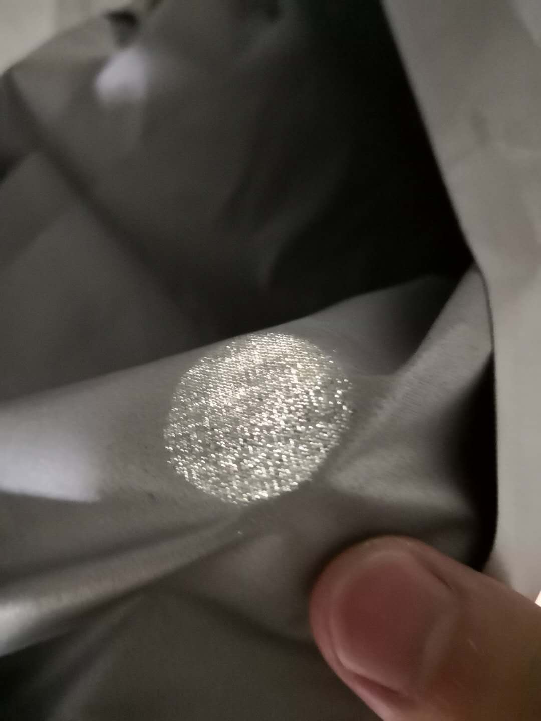

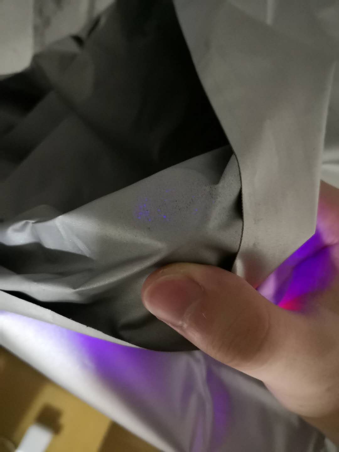

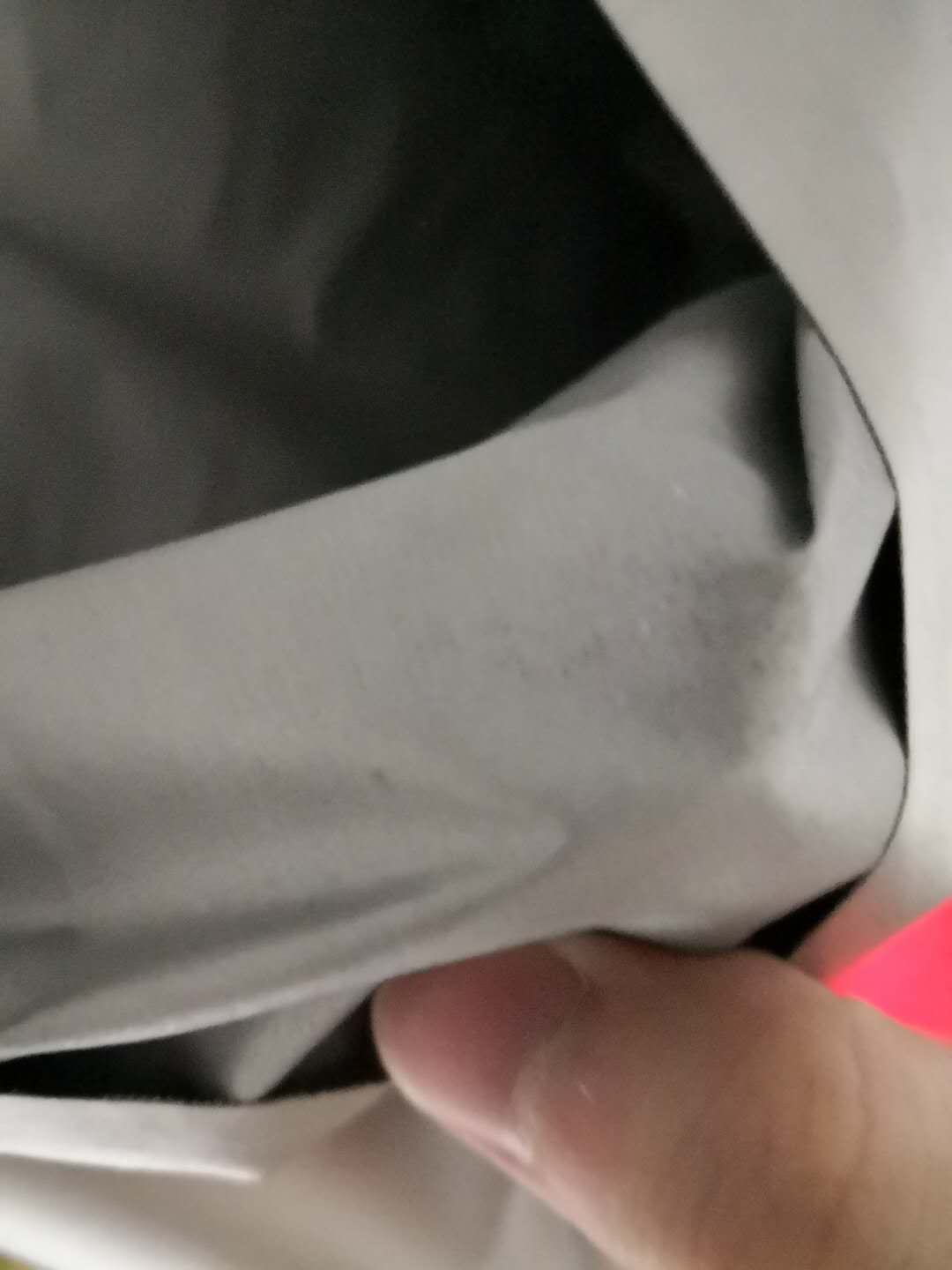

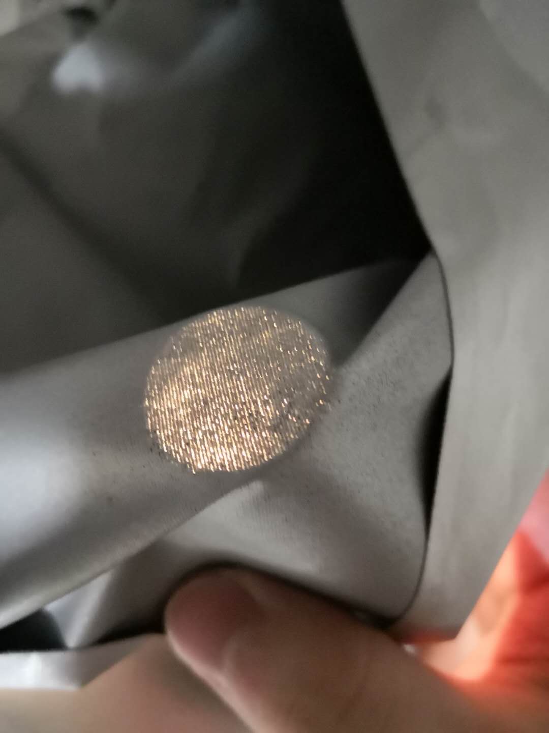

作者: chris3971    時間: 2018-9-6 00:01
塊布到左,用365同395nm既照唔算太透,但一去到黃光同白光就誘晒..咁點知佢係咪防到UV....
另外想請教下塊布就咁cum上去好定係車一車定點好
WeChat 圖片_20180905232431.jpg WeChat 圖片_20180905232457.jpg WeChat 圖片_20180905232449.jpg WeChat 圖片_20180905232452.jpg WeChat 圖片_20180905232501.jpg

作者: jerrychan0610    時間: 2018-9-6 11:07
仲以為樓主會買块防UV的遮光布
作者: chris3971    時間: 2018-9-6 20:19
仲以為樓主會買块防UV的遮光布
jerrychan0610 發表於 2018-9-6 11:07
淘bao打防UV布都係search得呢隻....CHING有介紹?
THANKS

作者: seasky    時間: 2018-9-7 14:40

作者: chris3971    時間: 2018-9-9 00:39
哦,因應用途,需求都不同。
你主要想防啲藥水變質? 「我估」一般遮光布應該 ok 啦。 ...
seasky 發表於 2018-9-7 14:40
呢塊好似唔太work..
一般遮光布應該OK, 不過最簡單防UV 淘張急救毯就可以了.
super_fatman 發表於 2018-9-7 17:51
用電筒照都係好似隔唔到

ching呢D夠厚,但相對挺身左,冚細野唔係咁好
作者: alancck    時間: 2018-9-9 20:02
ghost2377 發表於 2018/9/9 19:28
又要薄又要軟,可能真係只有錫紙至滿足到你...
作者: ghost2377    時間: 2018-9-9 20:27
alancck 發表於 2018-9-9 20:02
係喎,係醜樣D,但另類角度睇都係一種個人風格喎
作者: chris3971    時間: 2018-9-11 22:05
其實有諗過,係唔知會唔會搞到間房好熱....
作者: ghost2377    時間: 2018-9-11 22:08
包住部機咋喎,唔係包住間房喎,點解會熱??
