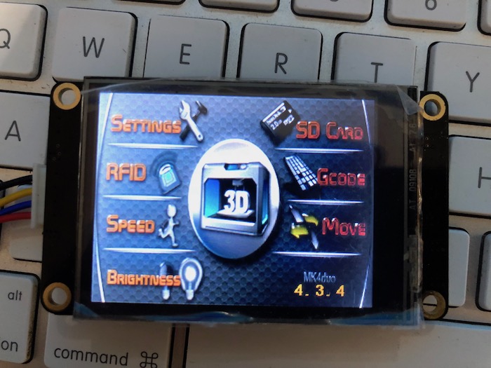

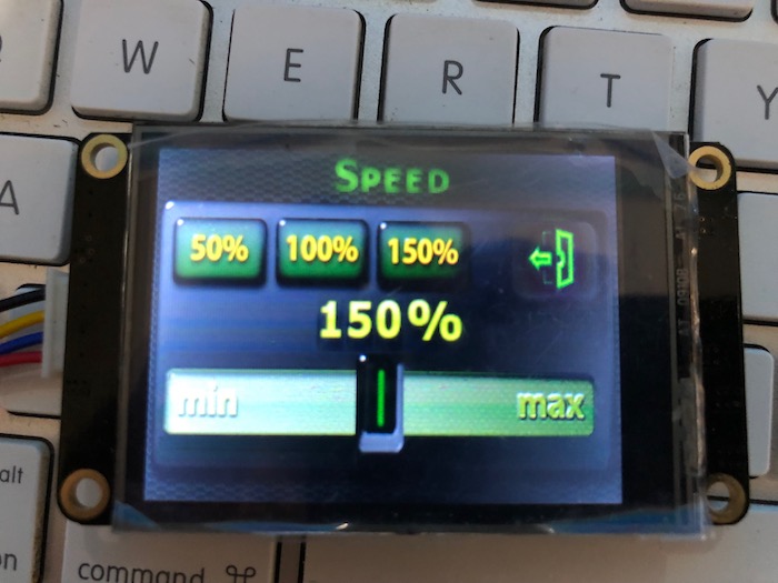

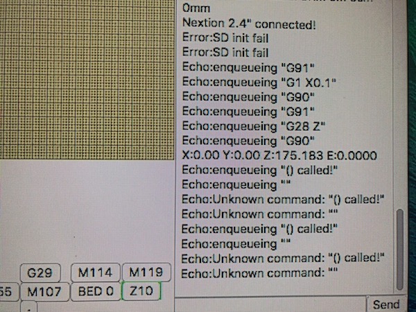

作者: 3D_DIY    時間: 2018-8-8 22:00     標題: MK4duo移植到TJC觸控屏
本帖最後由 3D_DIY 於 2018-8-8 22:02 編輯
純分享

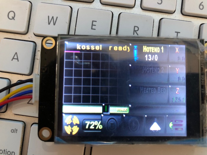

圖片附件: [主控面版] IMG_8637 2.jpg (2018-8-8 21:41, 88.15 KB) / 下載次數 119
https://h2.hkepc.com/forum/attachment.php?aid=2074904&k=c1758f64959c73f8cfa9f81b1ccde933&t=1781789736&sid=Go7RCBXJ2O

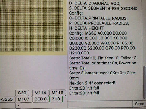

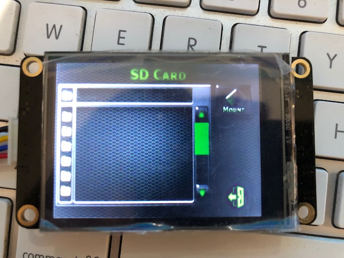

圖片附件: [還未正常load到SD_card] IMG_8634 2.jpg (2018-8-8 21:41, 96.58 KB) / 下載次數 132
https://h2.hkepc.com/forum/attachment.php?aid=2074906&k=4de8e4cf122a7bda0ee99737c6f6a3a3&t=1781789736&sid=Go7RCBXJ2O

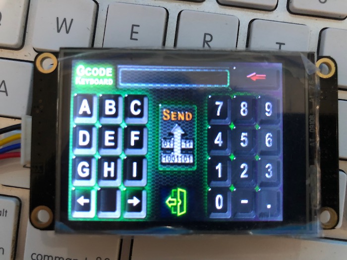

圖片附件: [G_code面版] IMG_8633 2.jpg (2018-8-8 21:41, 97.76 KB) / 下載次數 132
https://h2.hkepc.com/forum/attachment.php?aid=2074907&k=24db4967547e0b6c22717f410bb91c28&t=1781789736&sid=Go7RCBXJ2O
圖片附件: [SD init Fail] IMG_8630 2.jpg (2018-8-8 21:41, 106.18 KB) / 下載次數 144
https://h2.hkepc.com/forum/attachment.php?aid=2074908&k=722e6ff7a8dc6c617f01c4fe10a98270&t=1781789736&sid=Go7RCBXJ2O
圖片附件: [未能正確輸入G_code] IMG_8638 2.jpg (2018-8-8 21:41, 114.88 KB) / 下載次數 112
https://h2.hkepc.com/forum/attachment.php?aid=2074909&k=55f65000463c98b90ebc1f0692ce15f1&t=1781789736&sid=Go7RCBXJ2O
圖片附件: [主頁面] IMG_8632 2.jpg (2018-8-8 21:41, 128.13 KB) / 下載次數 123
https://h2.hkepc.com/forum/attachment.php?aid=2074910&k=aaeb9bfe8c13ee981047b38b1c7d609a&t=1781789736&sid=Go7RCBXJ2O

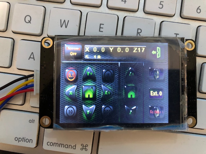

圖片附件: [XYZ控制版面] IMG_8631 2.jpg (2018-8-8 21:41, 133.47 KB) / 下載次數 122
https://h2.hkepc.com/forum/attachment.php?aid=2074911&k=4e03e074828d2b7c7dcfbd20c1965a67&t=1781789736&sid=Go7RCBXJ2O

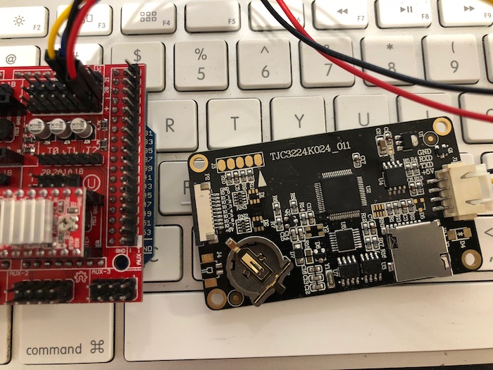

圖片附件: [TX/RX連接rpams1.4] IMG_8628 2.jpg (2018-8-8 21:41, 135.81 KB) / 下載次數 113
https://h2.hkepc.com/forum/attachment.php?aid=2074912&k=c377190c9a5bde407e97e8cdbb7eb48a&t=1781789736&sid=Go7RCBXJ2O

移植後初步實機測試 (由於本人部機沒有原作者預設介面上的功能,所以不知道是否可用)
輸入檔案需要另加外置SD card槽才可測試 (跟屏的TF槽,只能用作update 介面用 )
開機畫面
G code Keyboard
預設溫度
操控步進motor
預熱噴頭及調較風扇
當試齊基本功能可用,就可以開始制作個人化嘅UI
