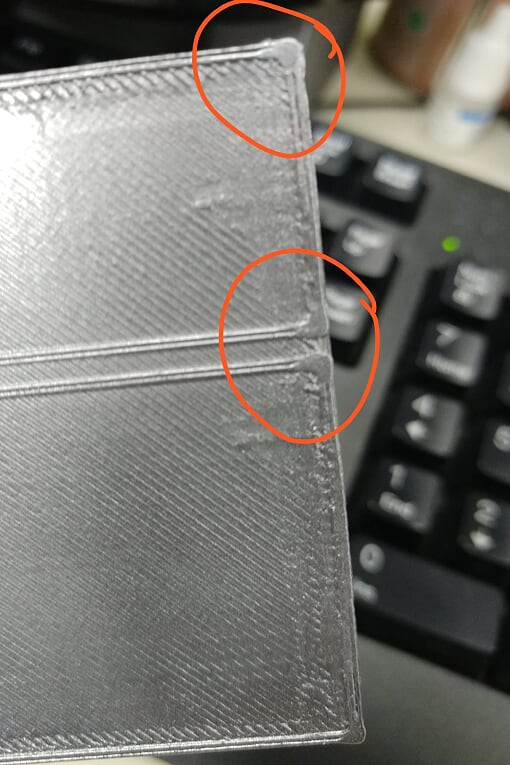

小弟用緊new matter 既 mod-t
一直 print 既都好似無其他人pirnt既物件咁好
(角位會變左圓角, Print到個面又好似爛面咁)
係機既問題定係SETTING 有問題?求解謝謝
(早個幾月入手,上返官網NEW MATTER已執粒
,ROBO接手,要DL NEW MATTER 個LAST VERISON,
再用AUTODESK個PRINT STUDIO轉做G-CODE,
所以小弟未用過佢個WEB BASE)
圖片附件: Capture+_2018-07-05-14-33-18.png.jpg (2018-7-5 15:27, 59.44 KB) / 下載次數 53
https://h2.hkepc.com/forum/attachment.php?aid=2068742&k=e443fe61c6f56fd5ea62d0823f3bd385&t=1782821957&sid=28jUDZ5gLe
圖片附件: Capture+_2018-07-05-14-33-18.png.jpg (2018-7-5 15:35, 59.44 KB) / 下載次數 64
https://h2.hkepc.com/forum/attachment.php?aid=2068743&k=1d46a0b0160e595dd883ef8c9e7f878b&t=1782821957&sid=28jUDZ5gLe

作者: jonahl    時間: 2018-7-6 10:00
個擠出好奇怪。
一到角落就OVER EXTRUDE
可能是加速度的問題。
但閉源機就真的沒法做太多研究。
我的意見都是試一試換一下軟件,以及減速。
作者: vichui    時間: 2018-7-6 10:41
本帖最後由 vichui 於 2018-7-6 10:43 編輯
回覆 4# jonahl
應該係部機設計問題, 因為部機X,Y都係移動平台,
急彎會因為平台重量而造慣性,個jerk會幾大下, 因此產生極短暫的停留時間, 而引起角位的OVER EXTRUDE.
解決方法: 改max jerk同印慢D,
作者: jonahl    時間: 2018-7-6 11:57
回覆 5# vichui
    認同....
但MAX JERK應該在EEPROM內,閉源機未必可以改。
可以輕易試的,只有減速。

作者: vichui    時間: 2018-7-6 16:00
Jerk defines the speed of the print head before performing a hard stop. Just like a car, the print head needs to come to a complete stop at some points. It's comparable to hitting the brakes in a car. When you do this at high speeds it feels uncomfortable. The jerk settings reduce the speeds set in the firmware, making the print a little slower, but more accurate. Disable the setting to get the maximum jerk.
jerk就好車咁, 你開得快,一大腳踏break,你"鐘"前果度力就就jerk..
速度慢, 果度力就會細D..
3Dprinter 1 樣, 開得太快(點為之快, 好睇你邊部機, 就好似 F1同貨Van咁),
你要hard trun時就有jerk出現, 過大的jerk就會有短暫的停留出現, 但個EXTRUDER正常出膠, 咁果點就出多左膠..
至於"減幾多"呢個問題, 你要試下先知..睇落你D圖唔算太嚴重, 可以5%咁減直至接受到為此..
但係對一D機來說只可減輕, 不會斷尾的..

作者: jonahl    時間: 2018-7-6 16:10
回覆 8# chanchai
JECK 是指加速度的變化。
其實這是一個物理問題。
馬達其實是不可能在一息間改變其輸出力度。所以就有JECK 這個數值。
如果你有駕車,你可以想像成由你踏油門起計,直到你車軸真正有輸出的時間。
(踏油門會令汽油流入化油器,化油器再把氣油氣化,經火咀燃點後才在引擎有輸出。但引擎有輸出還要經過傳動系統才到車軸。)
在低速下,這個數值的影響不明顯。所以你應該先試一下減少打印速度。
    https://zh.wikipedia.org/wiki/%E ... 0%E9%80%9F%E5%BA%A6

作者: ustkl    時間: 2018-7-6 18:13
本帖最後由 ustkl 於 2018-7-6 20:40 編輯
呢部機XY移動是用齒條難免有虛位。Firmware 會修正但轉急灣時會有一刻停頓來補差。
作者: chanchai    時間: 2018-7-7 00:57
回覆 13# ustkl
但有朋友宦用LEE部佢地話無LEE個問題,又唔知咩原因會咁><
