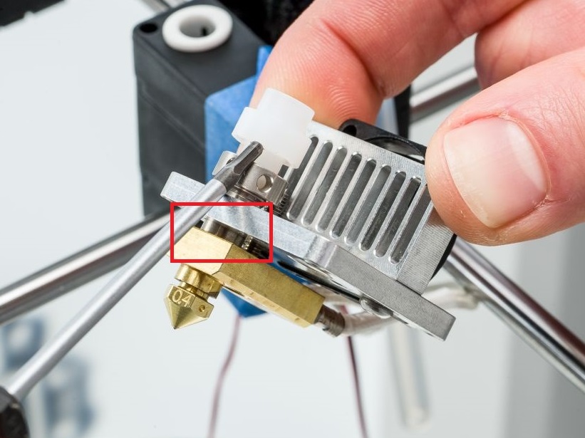

作者: jerrychan0610    時間: 2018-6-8 14:39
本帖最後由 jerrychan0610 於 2018-6-8 14:44 編輯
我以前就係怕漏料有咁實得咁實,點知經常塞頭。後來睇到 ultimaker 個 forum 話 TFM coupler 同 hot end  ...
samkee 發表於 2018-6-8 13:49
我意思係, 加熱銅块同個不锈鋼座上緊,.. 但PTFE管只係用彈簧頂住, 唔會頂死條PTFE管.
圖片附件: D06_Remove-TFM-coupler.jpg (2018-6-8 14:44, 117.99 KB) / 下載次數 29
https://h2.hkepc.com/forum/attachment.php?aid=2063926&k=f342ba138eb74523a47c79e3e0e5e83e&t=1781580317&sid=WGPdcWzHad

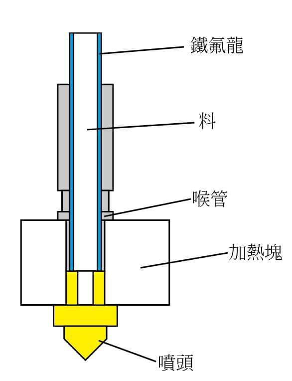

作者: jerrychan0610    時間: 2018-6-9 09:24
終於找到堵頭的地方.
是白色PTEF和不锈鋼座中間有空位, 比D料頂住左,
原因,PTEF是活動的, 下面又加熱同块向上頂, 上面彈弓向下压, 當擠料時有左力時,打印料就有機會向上頂返上去, 有可能就會把PTEF和不锈鋼座之間的空間廣大.
