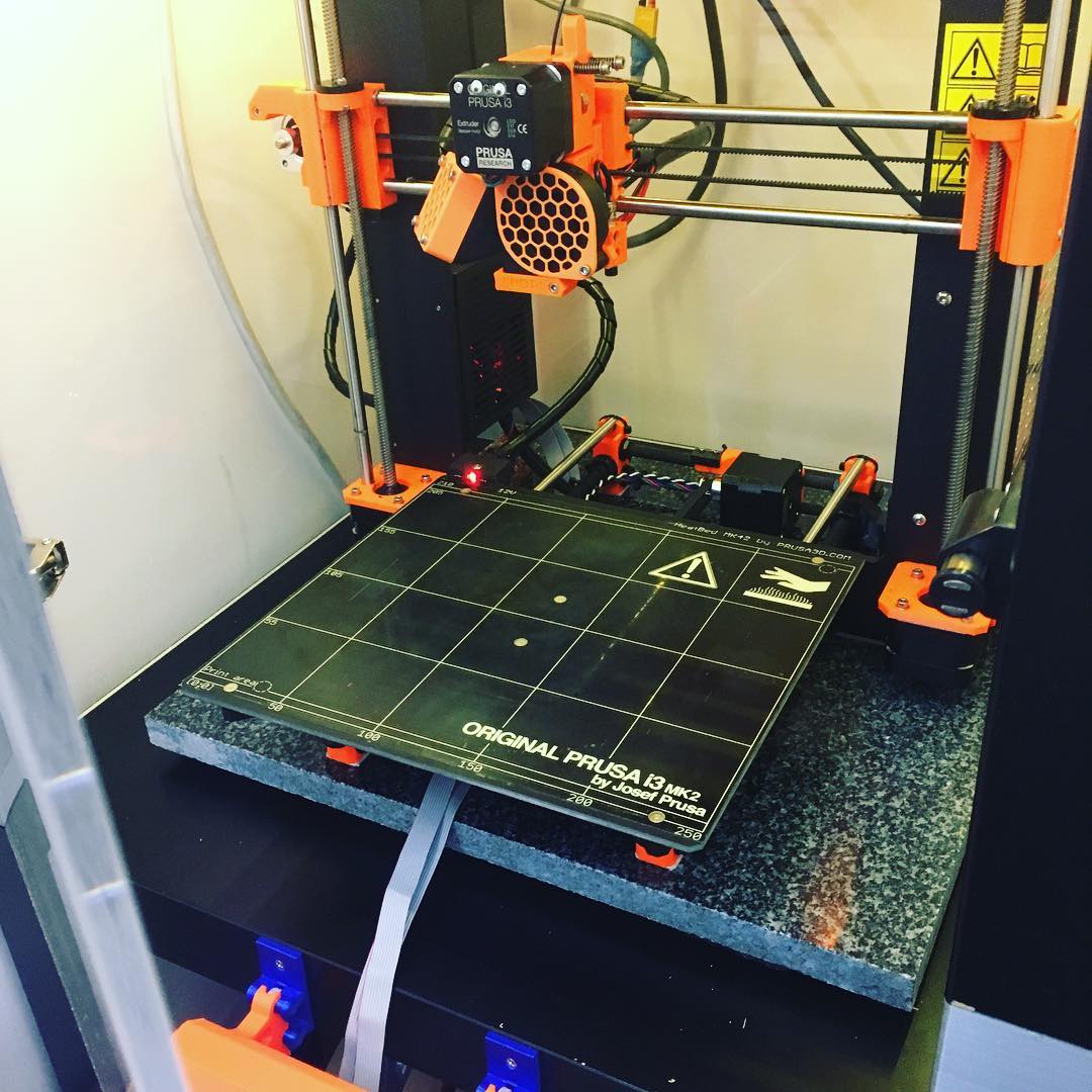

本帖最後由 kwongk 於 2018-5-20 22:39 編輯
加工CF可免則免啦,試過攪但最後係有一條仔纖維插咗入手指,挑又挑唔出,個位掂到嘢又會覺得有少少刺痛,要過一段時間跟住啲死皮迫出嚟先清到
我情願手鋸 THK
moving mass 嘅問題去買塊雲石就攪掂,靜咗同埋印得好樣咗,不過好 marginal
圖片附件: 32103902_228551334395126_5193191566302248960_n.jpg (2018-5-20 22:39, 145.91 KB) / 下載次數 32
