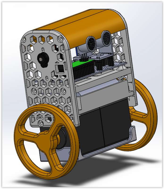

呢期想印件自動平衡車仔
作者建議用 petg 印 ( 原作 Link )

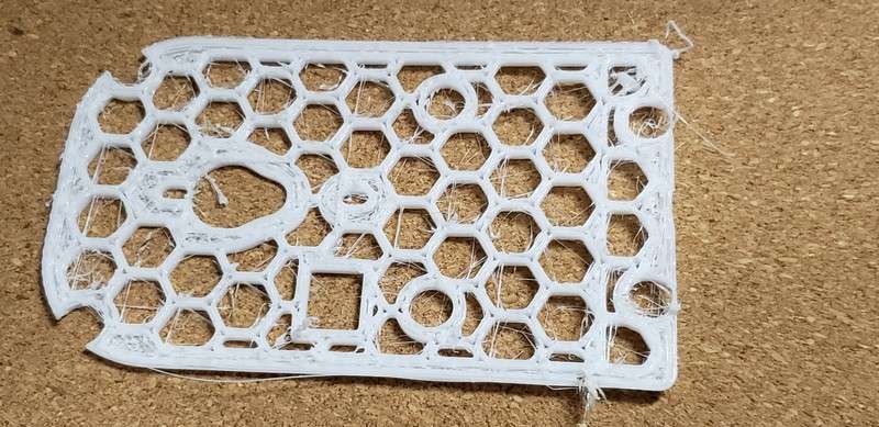

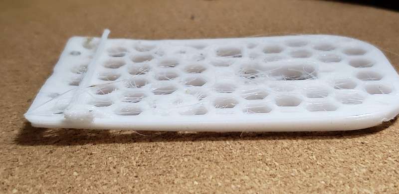

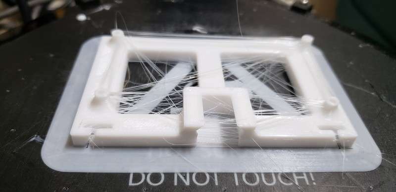

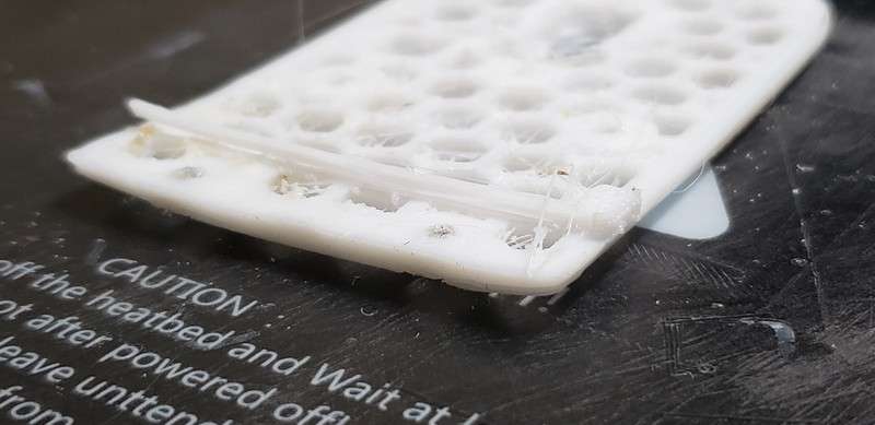

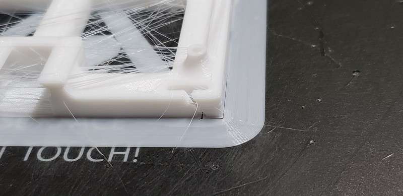

PLA 我淘左密實袋,之後用通常只係開始果20CM會斷,印果時好少斷
因為心急印野,都無真正tune過呢卷 petg
Retraction setting 同你一樣,但口水無少到
無裙腳又無熱床,未印完就離晒台...
10層裙腳免強印到,己經扯到爆角
印左幾次, Retraction set 到 1mm 都仲係有拉絲, 索情閂左Retraction

有冇試過唔吹風扇同保溫呢?我印petg嗰陣淨係印啲樣板,未試過高過20mm,但係都係唔洗熱床,但睇你啲成品,似凍得太快,會唔會空氣對流太好?
作者: dtom    時間: 2018-4-4 23:28
回覆 4# alancck
放係枱低死角, 應該無對流可言, 風扇只係用 20%
保溫又真係未試過

我基本上打印0.3 ~ 用5小時先完成的件(因為一次印好多件小件) 都無咩
問題,不論新(235度)、舊(220)料都OK
我覺得先試多幾個打印溫度先~
再換換個印咀(我用打火機燒個頭等佢d膠溶),塞小小都會印到咁~
例如我個印頭溫度一高,打印時間長,印頭因為長期230-235度散熱唔夠快唔夠快,就會塞..我加左風扇解決
拉C係溫度問題,調溫度OK就會無咁多!
這個都是PETG
