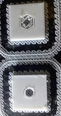

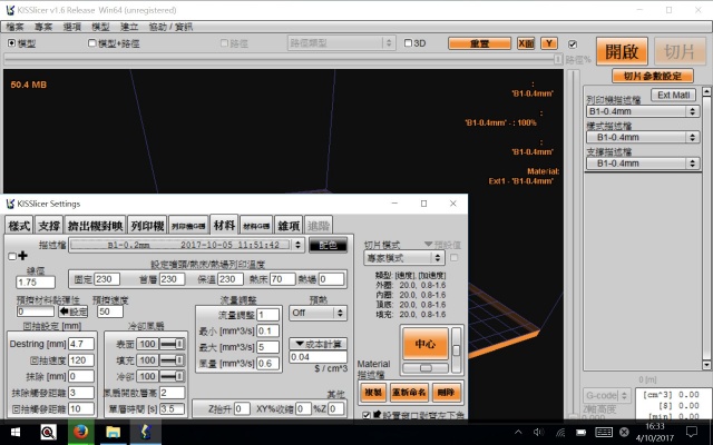

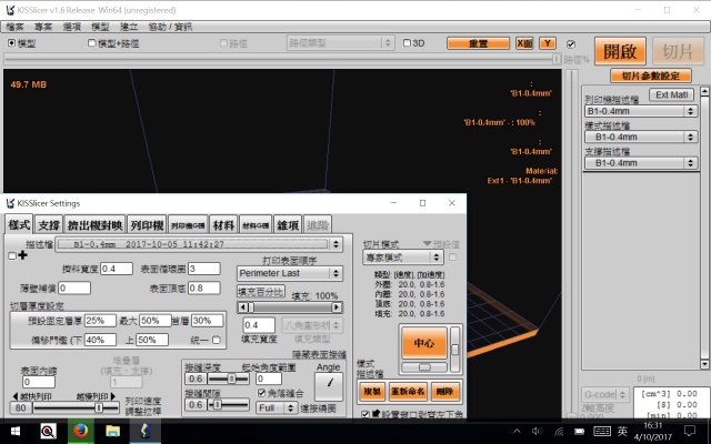

初次使用,發覺外層與內層有空隙,請問是否設定有錯誤 IMG_20171004_173902.jpg IMG_20171004_174049.jpg IMG_20171004_174025.jpg IMG_20171004_173945.jpg

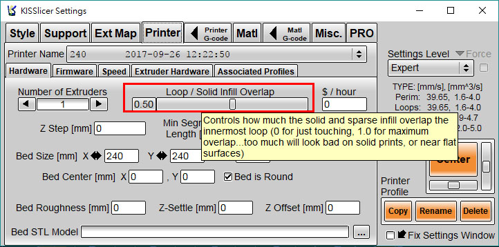

加返大個數。

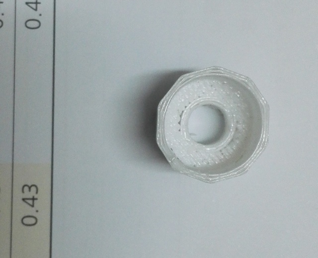

師兄唔好咁嬲嬲豬,我都係玩咗唔係好耐,而且冇用過你話嗰隻軟件,所以未必答得啱,不過呢,你嘅情況我都試過,都有幾多因素會變成咁樣,可能係擠出頭溫度唔夠高,可能係出料長度唔夠,可能係設定噴頭直徑太大,我係哩嗰貼都講過,你可以研究下...

我發現不同Slicer 有不同特性, Kisslicer 比較偏向infill 和loop 間有gap.  Cura 就痴得比較埋, 有時會過量引致外面也看到infill的痕。不過少少gap 問題不大的。
