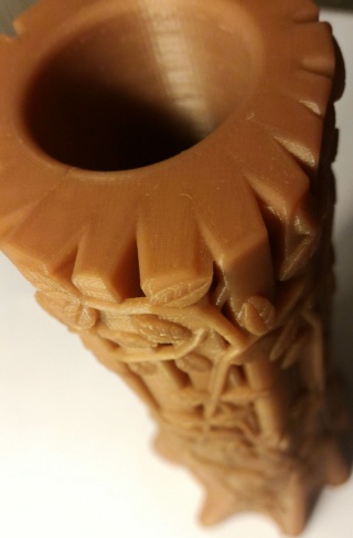

作者: qkuser    時間: 2017-10-1 18:34     標題: 大家看一下,這個出絲有否點over .
本帖最後由 qkuser 於 2017-10-1 18:37 編輯
這個出絲好像有一丁點over, 出絲是用8825 ,現在步進值是 198  , 感覺還有一丁點over , 可能要調小 0.1 左右
Size 限制, 可看這個會清楚點 . https://imgur.com/a/mbLGr
手模都算平滑,但紋理好像有一丁點over.
IMG_20171001_182030.jpg 2 .
圖片附件: IMG_20171001_182030.jpg (2017-10-1 18:31, 90.85 KB) / 下載次數 78
https://h2.hkepc.com/forum/attachment.php?aid=2014845&k=1ae91f8627d59d15c3d12e7a07402d25&t=1782195520&sid=3NrX40MWCC

作者: alancck    時間: 2017-10-2 13:23
這個出絲好像有一丁點over, 出絲是用8825 ,現在步進值是 198  , 感覺還有一丁點over , 可能要調小 0.1 左右 ...
qkuser 發表於 2017/10/1 18:34
有冇試過減少溫度,有可能係溫度高,啲絲太溶,可以試下5度,5度咁減,就咁睇相好難睇係唔係over,over 咗應該係咁樣,你印得一,兩層好難睇得清楚,可能因為平台太底,產生咗"象腿"...
作者: ustkl    時間: 2017-10-2 14:58
qkuser 發表於 2017-10-1 18:34
老實講,睇圖是完全看不出問題。至於擠出量,原廠提供的参數大致會正確。就算+/- 5%也難察覺差異。

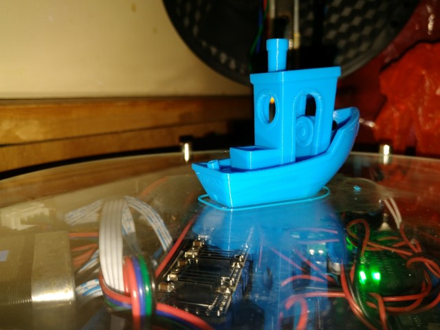

作者: qkuser    時間: 2017-10-3 01:57
本帖最後由 qkuser 於 2017-10-3 02:01 編輯
新鮮出爐 印了個船仔 ,可再看看. 溫度調低了 5度 . 60mm/s 0.1 layer 5% infill.

作者: alancck    時間: 2017-10-3 05:43
原圖 ...
qkuser 發表於 2017/10/3 01:57
睇原相又唔覺有over喎,不過圓拱形有啲變形,可能係溫度偏高,一係就冷卻唔切,可以試下增加散熱時間,例如加大風扇速度,增加行程距離,再唔係試下減噴頭溫度,不過下層又唔覺有咩大問題,再減可能會有出料唔順問題...
其實你用緊咩料同咩溫度印嘅呢?

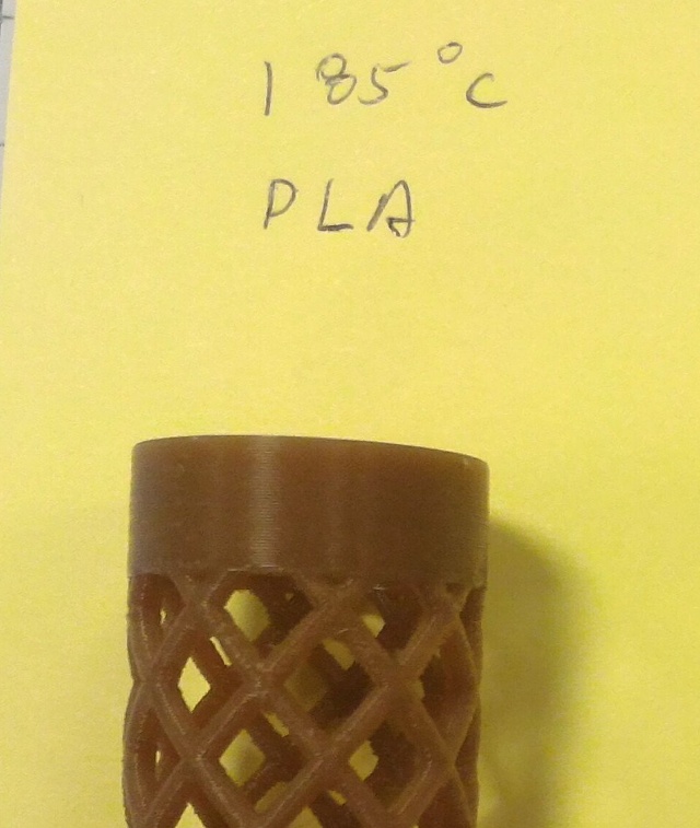

220度哦,我用咁耐,最高試過215度,都溶得太勁,後來啲料,我用185度...不過睇一隻隻料,每隻都唔同,唔同色都有差別...
哩隻我用185度,40mm/s
kossel mini 印嘅...
圖片附件: P_20170709_220143_1_p_a.jpg (2017-10-3 10:51, 45.61 KB) / 下載次數 78

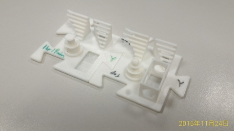

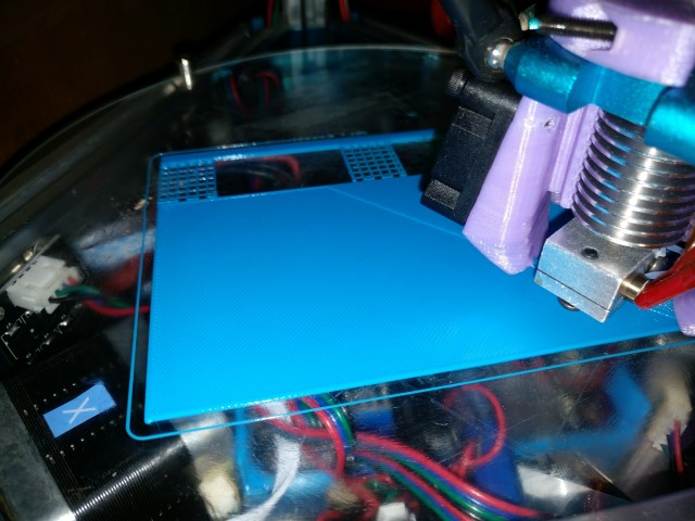

作者: alancck    時間: 2017-10-3 15:30
回覆  alancck
呢卷料用過係另一部210 度塞頭,最後最小上到220 度先順
好彩只剩這卷,用埋又 ...
qkuser 發表於 2017/10/3 11:06
你可以試下印下哩塊野先,試到去唔去到咁樣...
去到唔拉絲,白白淨淨先...

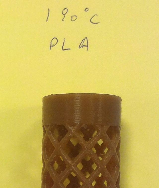

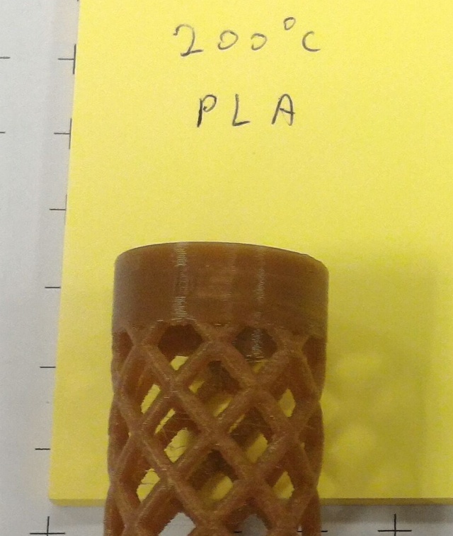

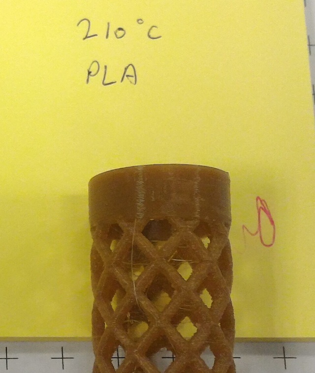

作者: alancck    時間: 2017-10-3 17:58
回覆  alancck
好,等我晚點又試下先, 不過呢家暫時好多件都無特別拉絲了,除左印手指公咁大的鳥籠會有一 ...
qkuser 發表於 2017/10/3 15:40
可以畀你參考下唔同溫度有幾大分別...
