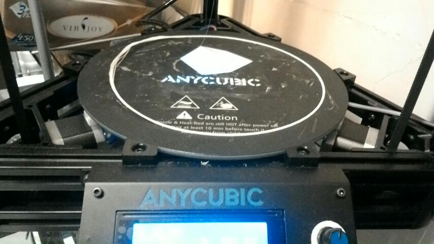

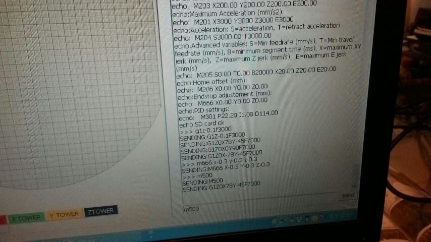

請問點解m666和m500都冇反應?

除了M666 ,M500外, 其他command有冇反應?
你試下打M666L
但要完整一些的資料。
model?
主版?
firmware?
很少 firmware support M666呢.

    m666 l 都冇反應
https://item.taobao.com/item.htm ... amp;id=524799069385
機是這部kossel plus
照咁睇應該係唔support.
請問如果唔support的話可以點set?
因為邊位同中心點相差成0.3mm,如果要印長D既野都印唔到。
我以經同部機大戰咗50個鐘...

睇返cap screen, 有echo: M666 應support, 你試下行另一些command 例如 G28, 睇下有冇返應。

睇返cap screen, 有echo: M666 應support, 你試下行另一些command 例如 G28, 睇下有冇返應。 ...
ustkl 發表於 2017-2-2 02:16
G28得

回覆 5# Epsido
check 下 eeprom 有冇enable
http://zennmaster.com/random-thi ... t-that-does-for-you
作者: bam1a    時間: 2017-2-2 08:00
Anycybic好奇怪地支援唔到M666,需要用最傳統既調螺絲式先得
然後搵firmware要用得順利有一定難度,因為佢改左少少pin配置,唔係新手可以駕馭到

    跟你個方法,e加用到M500 。
不過M666都係唔得。

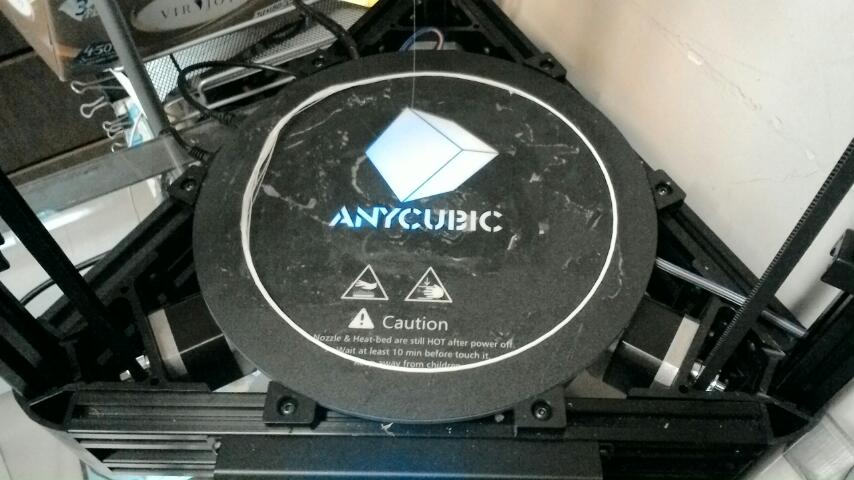

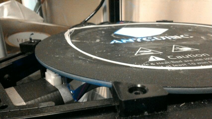

以為解決咗,點知印再大D,印得極差。
問題主要响y -100,同中心點高度差0.5mm
請問可以點set.

作者: Epsido    時間: 2017-2-12 13:13
以為解決咗,點知印再大D,印得極差。
請問可以點set. ...
Epsido 發表於 2017-2-11 20:36
    終於印到E個直徑190既圓la
不過好奇怪一去到直徑200又會同中心點高度,差成0.2mm.
