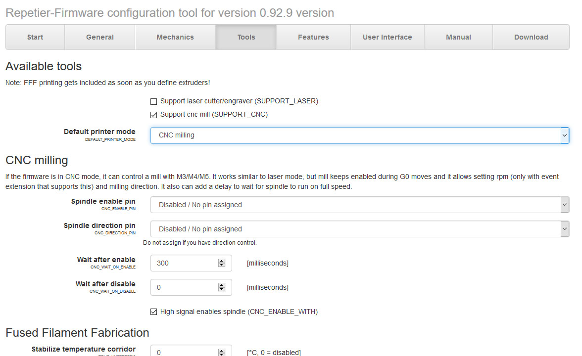

回覆 1# alexhon
呢樣野我未玩過,不過用 repetier firmware online tools 有CNC mill
嘅 option, 你可以去硏究一下。

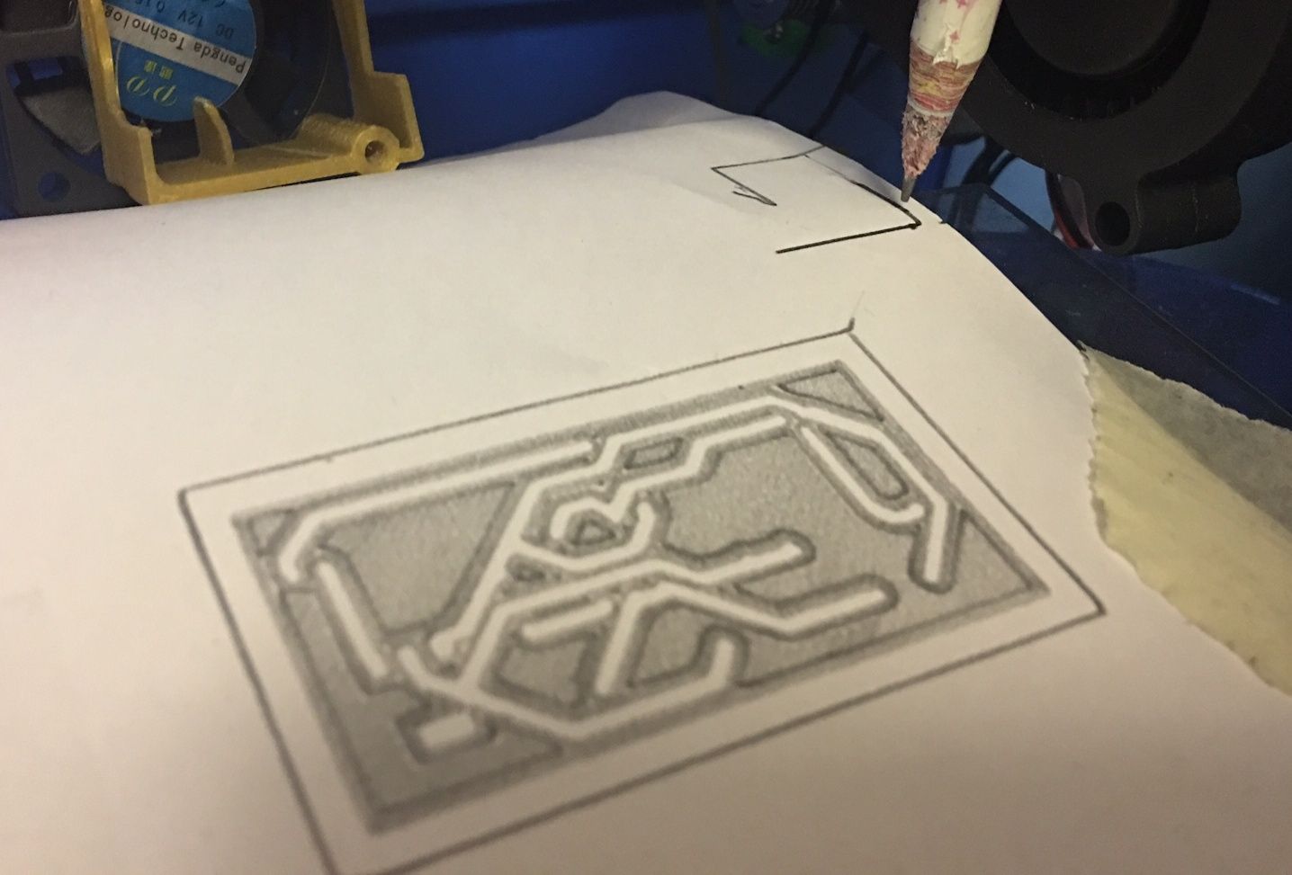

作者: alexhon    時間: 2017-1-12 13:34
本帖最後由 alexhon 於 2017-1-12 13:42 編輯
回覆 7# Super169
謝幾位C兄!!
想問師兄有咩software介紹?
"雕 PCB 講緊係 0.1mm  ....."
我而家試緊粗d線,咁要求就少左。我雕走唔要的部份,就更加易。
塊 PCB 灣少少都係大問題,所以有排試,要買些厚小小板。
改Gocde Z value..我而家寫左個白癡野,只係要佢跳起先行,落去先劃,未知轉成批會變成如何...
5.5cm x 3cm

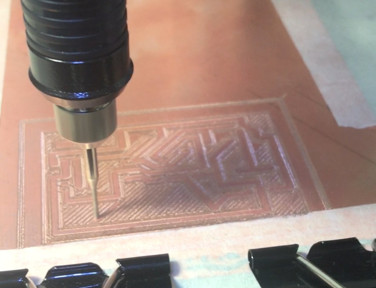

作者: alexhon    時間: 2017-1-18 17:08
本帖最後由 alexhon 於 2017-1-18 17:20 編輯
~?買該應咪係我PCB铣刀!~~?
我咩都無,真係買左個打磨筆回來....$35加一d 垃圾
