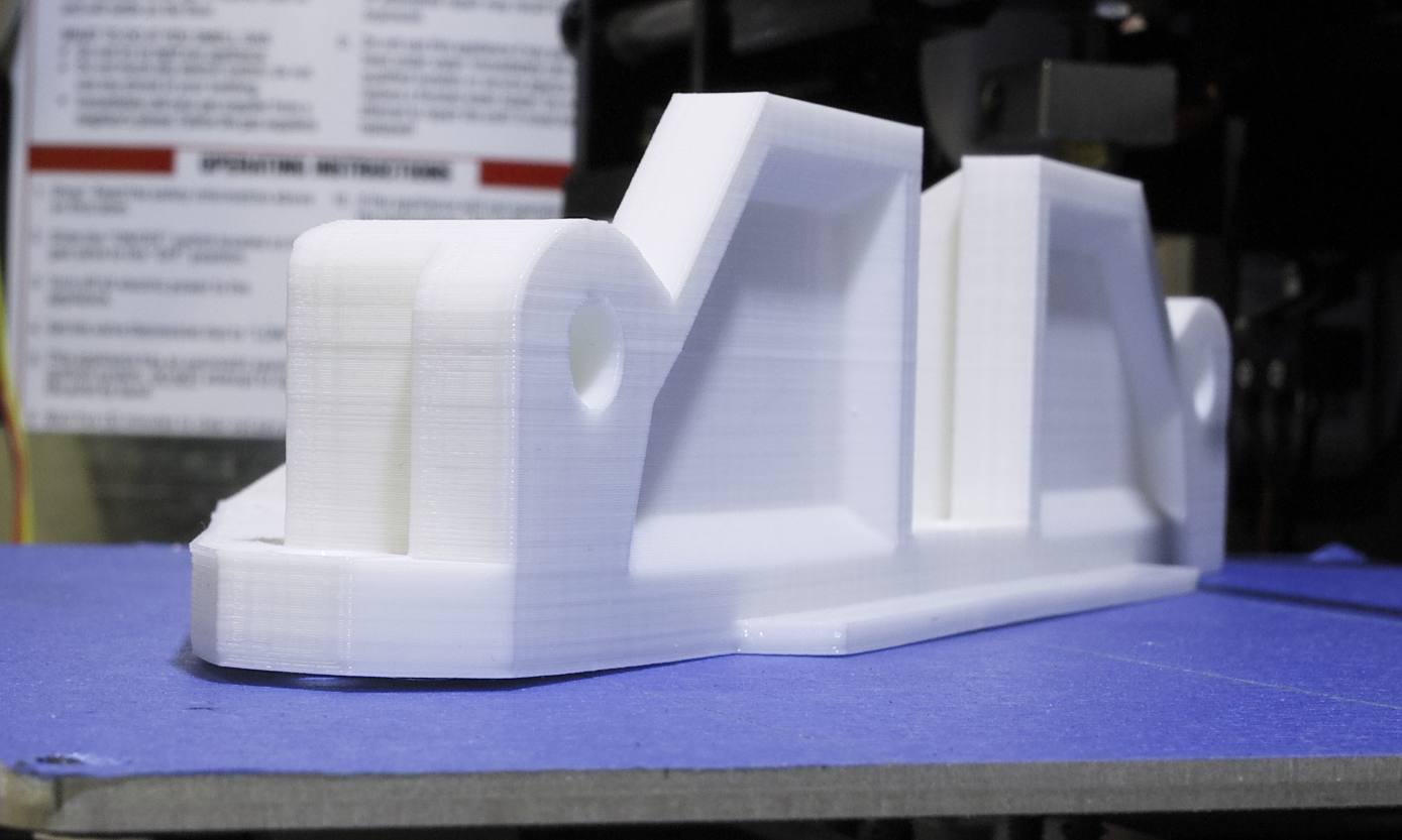

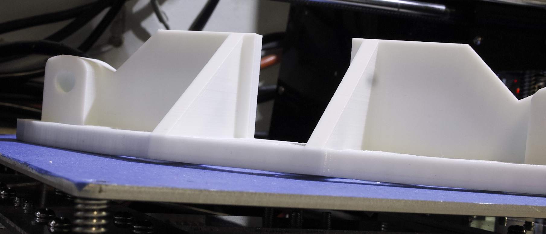

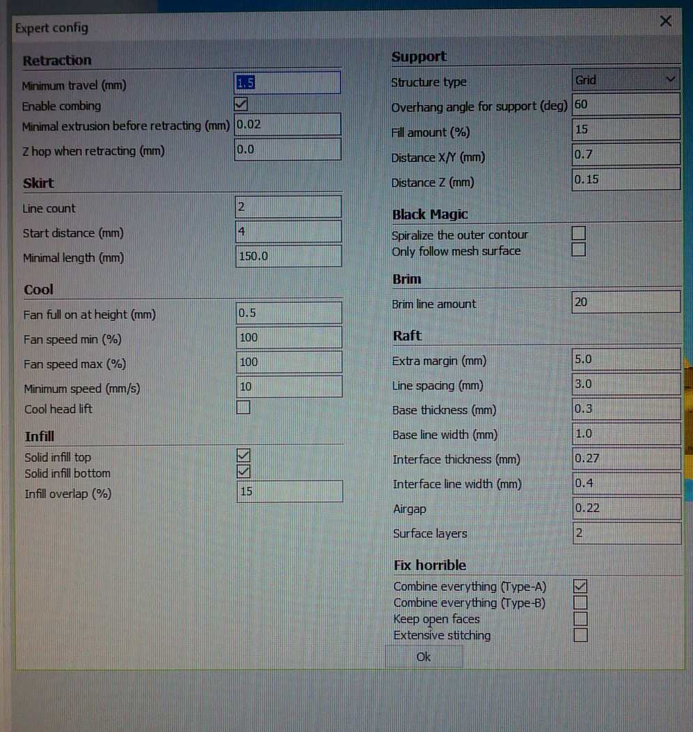

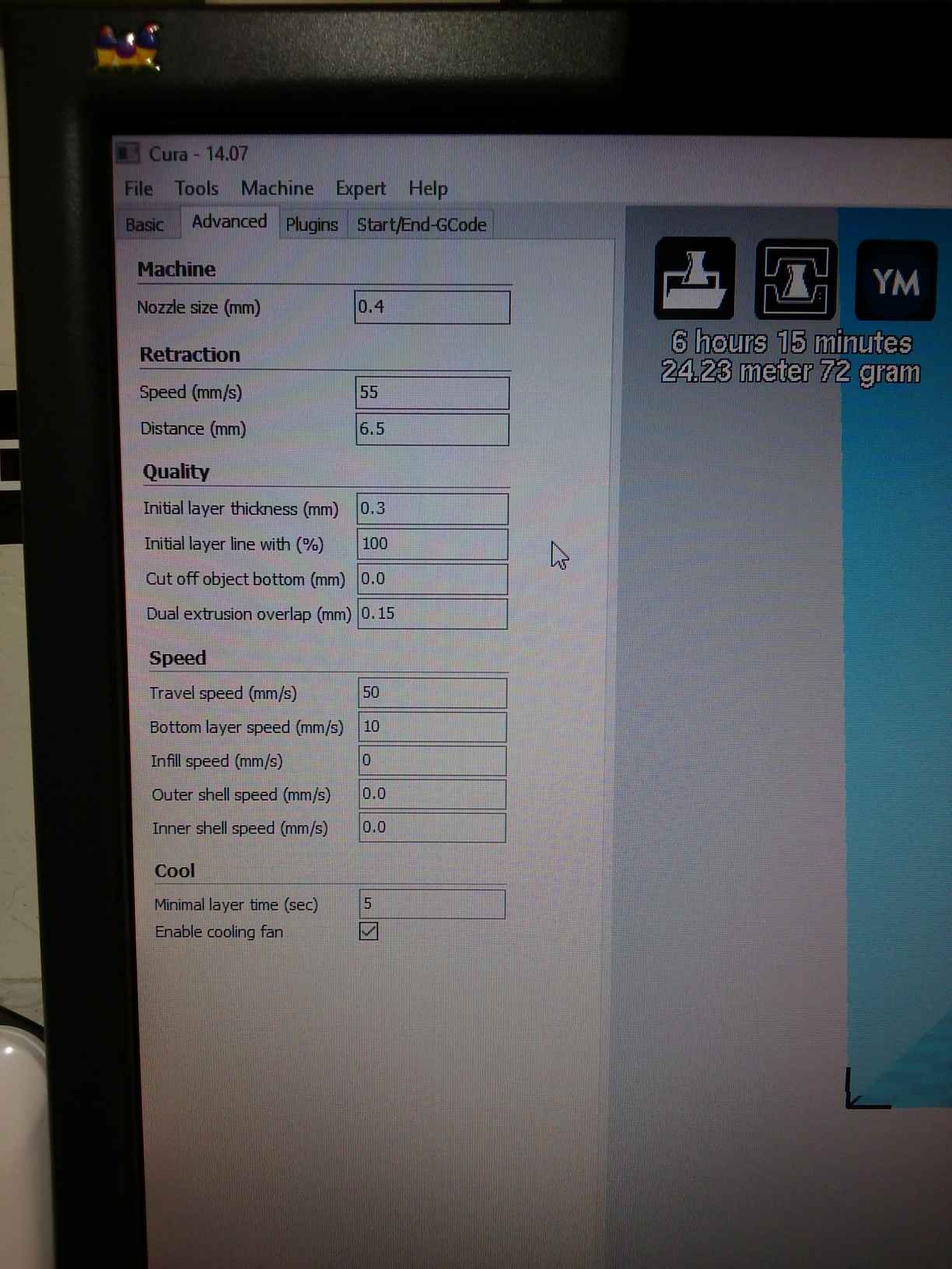

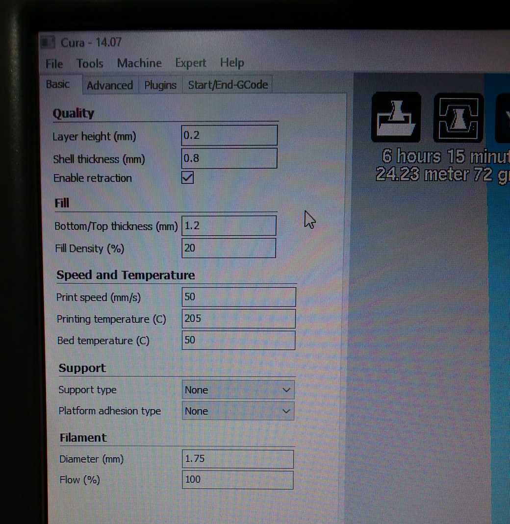

Anet A6. Cura_14.07,室溫18度,用原廠附送的filament,制成品低部唔平及頭的幾層好多都癡唔到地,另外有一件內徑8mm print出來少了0.3mm 求解救.

1.  paper test 做得不夠 , 中央/周圍仍有高底差. (可影張印件底部照片看看嗎? )
2. 平台不平 (看似是鋁板? ) 考慮加片玻璃
3. 第一層溫度調高一點 ( cura 不知有沒有得調...)
作者: alexhon    時間: 2016-12-5 16:49
50度都貼唔到,其係好難的事...
料有問題?我見部機仲調好
作者: diy0627    時間: 2016-12-5 17:08
如果有機身有heatbad, 調高溫度是方法, 但PLA  不開其實都OK, 大不了就落漿糊筆
如果是ABS , 50度就太低溫

唔用藍膠紙!
只用漿糊筆或者白膠漿, 熱床70度

睇 2.jpg張相,似乎係成個成品向上撓起,唔係淨係底嗰幾層,會唔會係鋁板因為熱脹冷縮,迫起咗件成品呢
作者: pgm250    時間: 2016-12-6 14:00
用PLA料的.鋁板中間凹,四邊凸好難攪,考慮加玻璃,玻璃要用幾厚?
