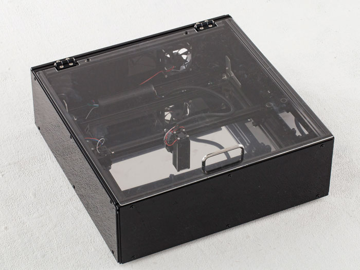

作者: super_fatman    時間: 2016-10-20 18:17
呢度話1.6Wcut到2mm,3.5Wcut到4mm,唔知堅定流?會唔會行好多轉
另外cut果陣好多煙霧,有冇健康風險呢 ...
hon2013 發表於 2016-10-20 13:38
日文翻譯 "3.5W型號:它可以通過重複處理來削減最多為4mm"
想安全啲, 買埋個箱啦.
圖片附件: 06111100_575b70a70240f.jpg (2016-10-20 18:16, 60.65 KB) / 下載次數 35
https://h2.hkepc.com/forum/attachment.php?aid=1932269&k=25824c8f18e5e5ef45c4aae5f6ed95ce&t=1781804861&sid=3NrPQVcDvd
