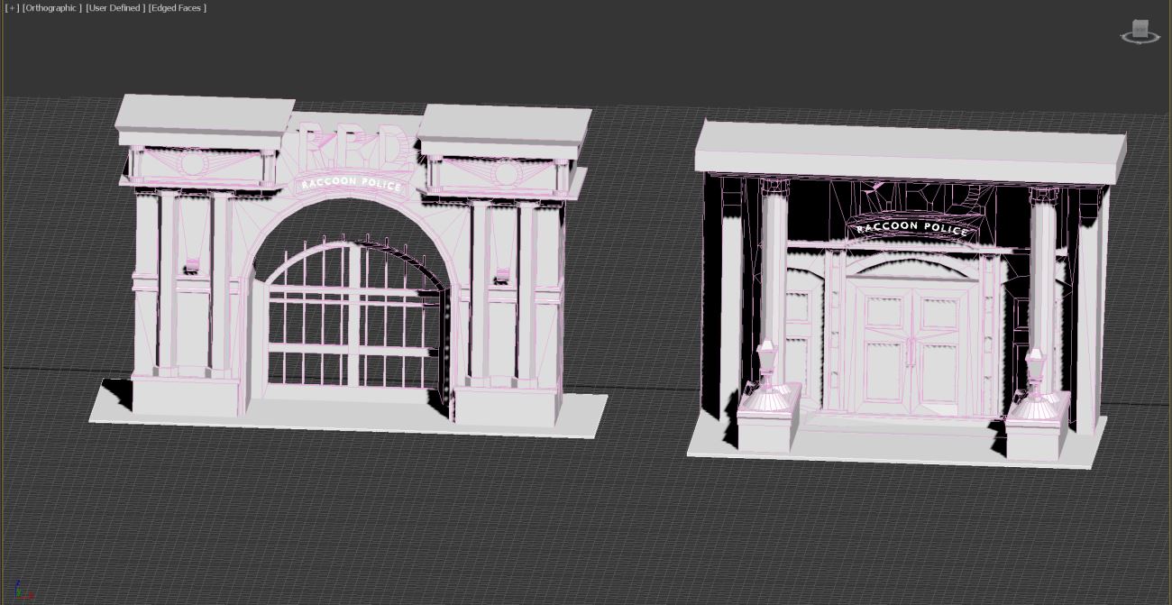

小弟正在為一些遊戲人物的手辦想畫返個場景出來(如下圖),但是按比例下...
PRINT 出來一定唔會合比例,唔知大家有咩建議呢可以解決因用Kossel mini而print唔到大件野問題呢!? 謝謝
曾想過分PART,但是就怕佢PRINT完再『痴』返一齊時未必完整

照咁睇可能我要重新畫過,但今次是預埋好似起樓咁1PART PART去畫,之後才PRINT大件大件咁去砌返佢比較好

其實師兄件野, 一件過, 應該有唔少 support 要印/拆.....
seasky 發表於 2016-9-20 12:34
係呀,但如果拆件都要想下方法避左佢唔使用Support最好啦
作者: vvserpent    時間: 2016-9-21 01:06
我覺得就算可以一件過印出黎. 最後都要上putty, 做打磨, 上色.
有D位, 可能用膠板, 原子灰整仲快.
其實打散印都係咁上下工序.   可能要花多點點時間做打磨.
作者: kfceric    時間: 2016-9-21 08:27
要看ching個成品尺寸,大機吾係咁簡單放大便可,機械強度和好多細節要考慮,如可以分part印會比較好,而且長時間打印直係要部機好穩定先得。

vvserpent 發表於 2016-9-21 01:06
謝謝您意見,但鑑於我只有MINI機,所以而家唯有拆件比較好

作者: kfceric    時間: 2016-9-21 15:19
如果你件印左四十個鐘先衰左,真係想死。

kfceric 發表於 2016-9-21 15:19
通常多於5小時一件我會放棄,或預先拆佢件去PRINT
