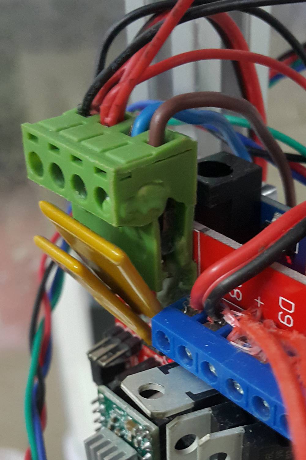

小弟新手入門, 請問各位, 知不知為何會發生溶膠情況? 已經更換了一塊 RAMPS1.4, 情況依舊,  請指教

作者: g2david    時間: 2016-8-15 17:12
你有熱床直推?
作者: cheong    時間: 2016-8-15 17:25
回覆 2# g2david
是, 有熱床, 12V的
作者: fred2088    時間: 2016-8-15 18:45
回復 3 #cheong
用 Relay ?
作者: Offer    時間: 2016-8-15 18:59
RAMPS1.4一定要加relay
作者: kfceric    時間: 2016-8-15 19:07
這種插頭可以頂10A左右,一般熱床已經要10A,加上主機都要用5-6A,你話點頂得住,一定要分流,用reply或mosfet推熱床。

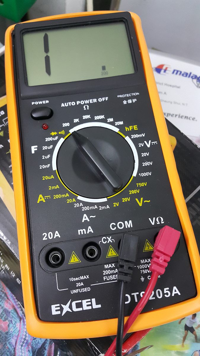

你量錯了吧, 2.5 ohm 配 12V, 功率只有 60W.  只有建議功率120W 的一半.  60W 是不太可能上到 印ABS所需的 100度-120度 的.
還是你的機的牛 實在是 24V?
作者: ustkl    時間: 2016-8-23 19:31
回覆 15# ma_hty
唔知 cheong ching 用乜野表量, 我果個cheap萬用表度低電阻唔係好準。short 埋條線都有1.X ohm
作者: cheong    時間: 2016-8-23 21:18
本帖最後由 cheong 於 2016-8-23 21:20 編輯

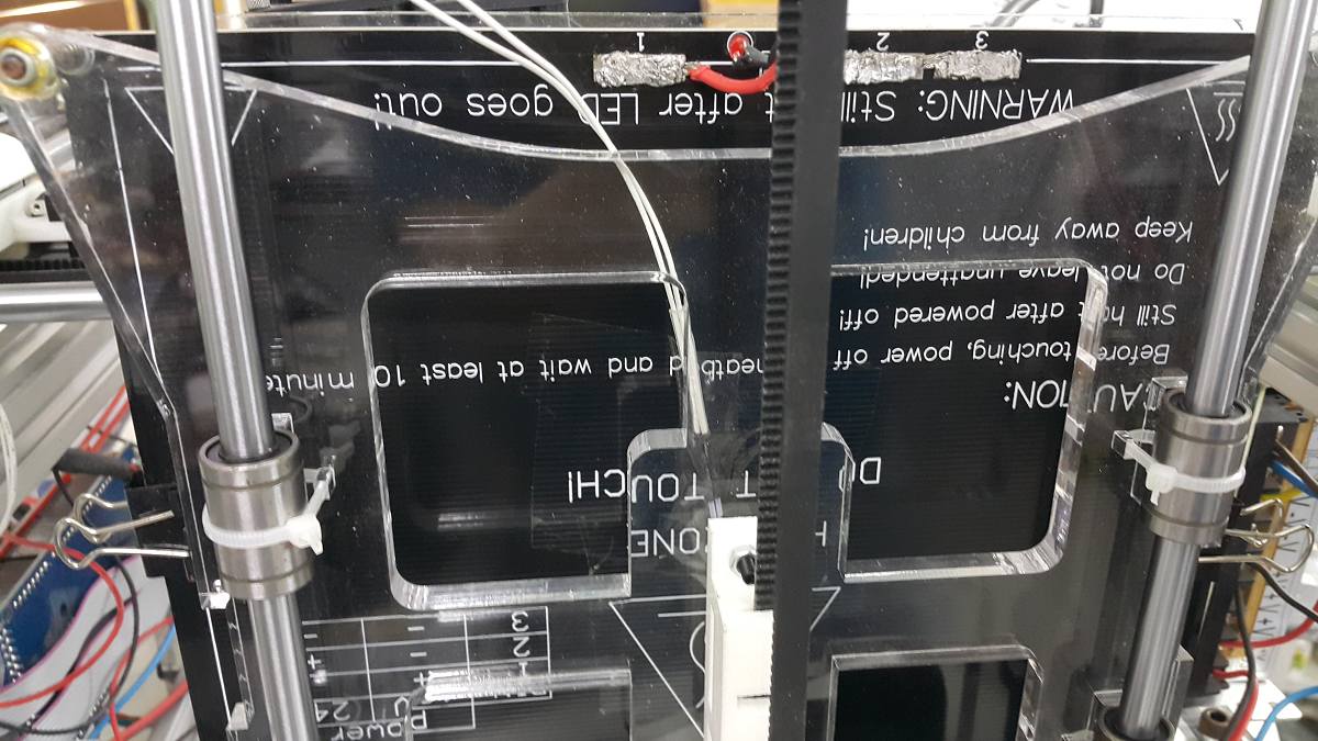

這款EXCEL DT9205A, 這個設定(由於沒有幫手, 沒有影數字), 紅針接觸正, 黑針接觸負, 顯示2.5
MK3熱床
火牛寫著是12V的, 由於未印過ABS暫時只是試過60度, 預熱估計要10分鐘以上(沒正式計過時)

作者: dtom    時間: 2016-8-23 21:45
本帖最後由 dtom 於 2016-8-23 21:48 編輯
你塊 mk3 底果塊透明野... 應該係亞加力?
熱床 set60 度長期印... 塊亞加力會慢慢變形下麻...
淘塊鋁板啦, 依家應該唔難買
60度印ABS痴得實咩?
我以前印ABS機箱要加包圍
熱床要set110度,傳到玻璃再加上移動, 其實只有90度多啲
印大範圍野都有可能飛邊喎

作者: ma_hty    時間: 2016-8-23 21:56
回覆 17# cheong
Mmm... 這就奇了.  10分鐘才上到 60度, 就配合 60W 了.   120W 的話, 2-3分鐘已夠晒到 60度.  12V 2.5ohm 最高也只有 4.8A, 就算數晒全體電子零件, 我估打印時再多也不會多過10A.  哪來這麼大的負載能燒熔你個插頭?  實在是個謎...

作者: ustkl    時間: 2016-8-23 22:07
回覆  ustkl
short 埋是 1.4ohm
cheong 發表於 2016-8-23 21:48
用返 2.5ohm -1.4ohm  = 1.1 ohm
數值正常
