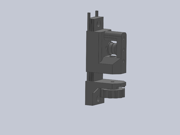

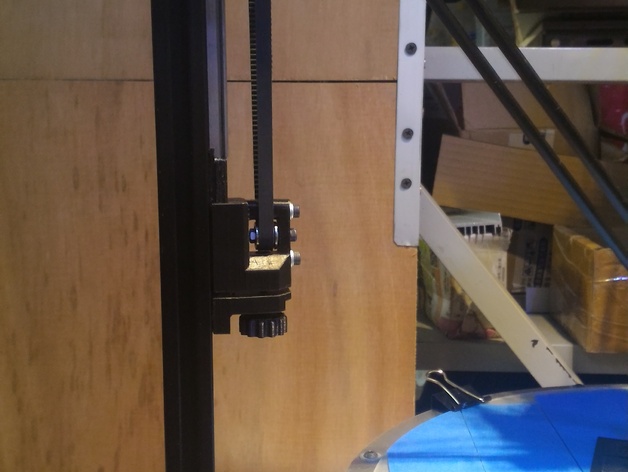

為左我部大 delta 機,馬達和電子全放到頂部,原來的膠角件的皮帶位不合用,只好自己畫個出來,各位ching合用請自行download
http://www.thingiverse.com/thing:1713186

作者: g2david    時間: 2016-8-12 19:13
我想問下,係 belt tension. 都幾大,會唔會行行下走位
作者: kfceric    時間: 2016-8-12 21:32
調好拉力後,有兩個固定螺絲固定個活動部份,應該吾會番鬆。
