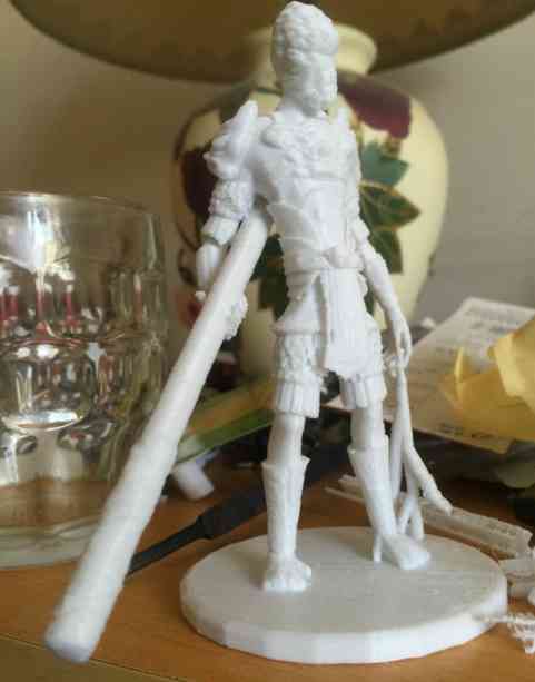

本帖最後由 dtom 於 2016-6-30 16:07 編輯
當然係一分錢一分貨,
平機全部都係注塑件,
玩一年半年就無問題既
仲要睇你印得幾頻密
質素亦有唔少差異
你睇佢既成品, 隻公仔成隻酒杯咁大
但條腰都印到咁 ...
而且你買返佢既"线轨"版, 連運費都差唔多2千港紙啦   差唔到成倍

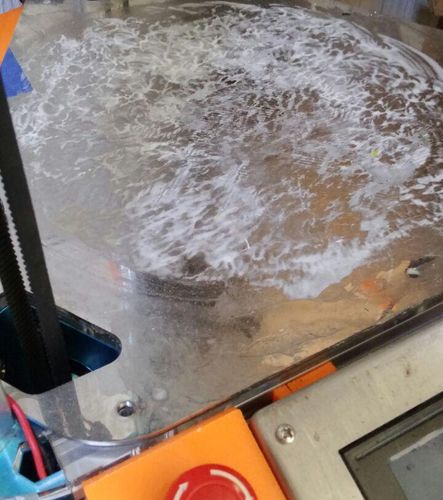

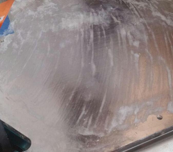

作者: dtom    時間: 2016-7-1 16:48
本帖最後由 dtom 於 2016-7-2 11:27 編輯
漿糊筆同美紋紙最大唔同係時間
漿糊筆基本上唔可以即查即用, 要吹干先耐用
有師兄話加水查勻再吹干, 但幾考技術
查得好既印完件野個底可以靚到照鏡咁
但我就求其啲, 成個面查2-3次再用水加濕紙巾打圈查勻就算
經過無數次既補土後...個底好似黑雨後既泥地咁
求其啲就攪成咁
努力啲都只能攪到咁上下,印既野都未去到鏡面
美紋紙印大面積野可能會痴太實, 起件作品果時可能會剷爛,咁又要再貼過
