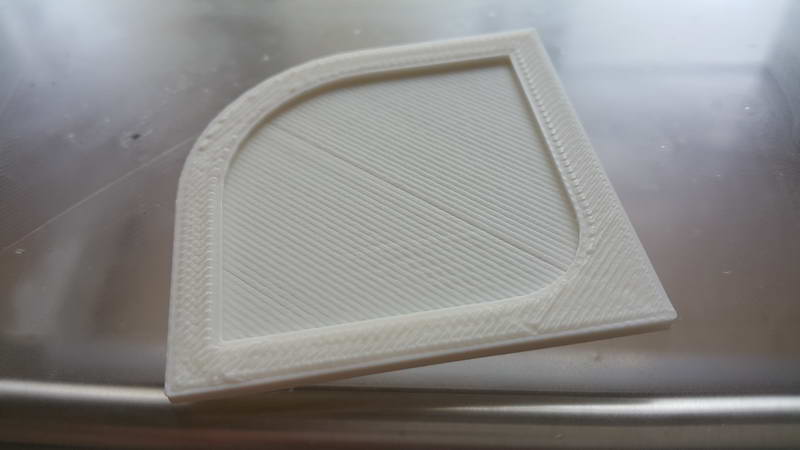

作者: elvinlws    時間: 2016-5-21 14:25     標題: 疑似出膠量問題

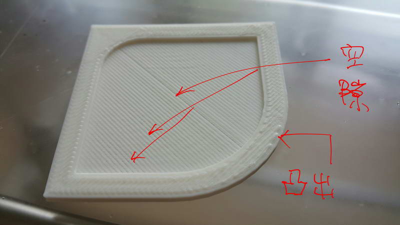

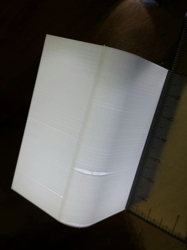

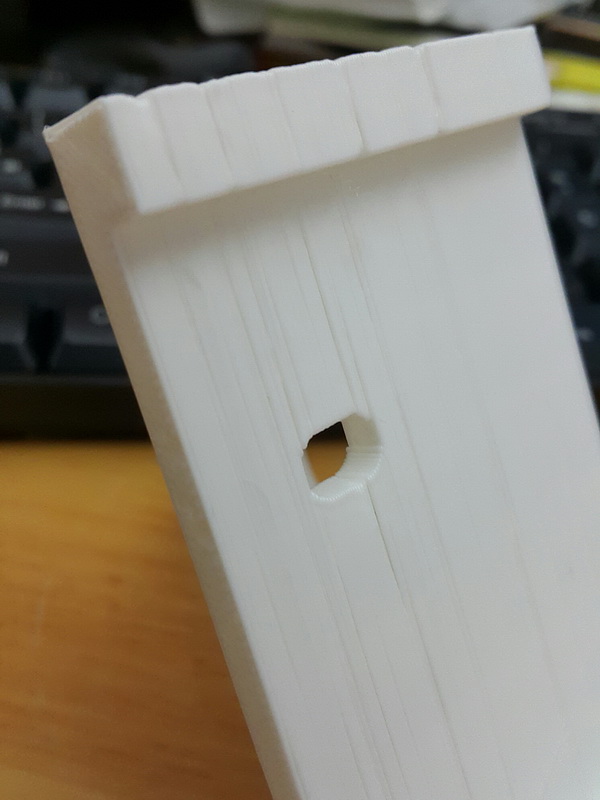

用 pla 印左件野, 發現外圍同裡面大面效果好唔同. 外框似出膠過量, 裡面就唔夠膠咁, 埋唔到口!
Printer : 閃豬雙頭
軟件 : Makerbot default 軟件
材料 : Pla
物件大小 : L50xW50xH2 (mm)
Setting:
溫度 : 215 [226 (未開風扇前)]
層高 : 0.2mm
Infill : 100%
HB Temp : 50
Filament Diameter : 1.75mm
Retraction Distance : 1.5mm
Roof Thickness : 0.9mm

作者: SleepyPrince    時間: 2016-5-22 02:13
頂層凸起係出膠過量
底層有空隙係唔夠貼平台

其實中間大面漏光位,已經印到第五層,應該唔關唔貼平台事

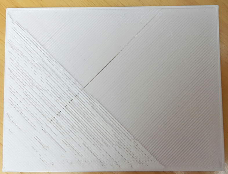

已經反覆試過, 第一層係貼底 (feedrate :30), 雖然都係唔知點解行與行之間有微少距離, 但去到第二層就斷晒, 雖然行快左 (feedrate : 90), 以前都係呢個速度, 都無問題, 分別只係以前用普通玻璃+黃紙+HB室溫, 現在轉左高硼硅玻璃+白膠漿水+60度HB

似出絲速度跟唔上,溫度第一層和其他層各調高5度試下有無改善?

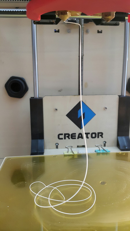

作者: g2david    時間: 2016-5-24 11:03
反而我覺得出膠有問題
1. 試下 set 200C. 然後 extrude 30cm pla. 用卡尺量下直径多小。0.4 咀,應該有0.55以上
2. 再不斷出,聽下有無卡卡聲
3. 看看膠條是否直线,有肥廋間題

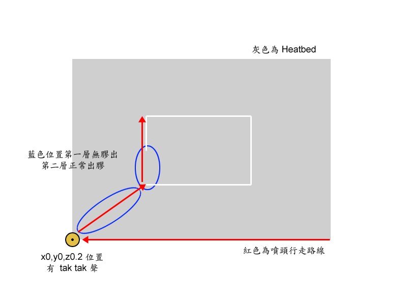

因為部機擺左半年無開過, 尋晚 check 過齒輪無塞膠, 噴頭亦搵針通過, 唯一可能塞就係條 pe膠管
早幾日我試 226度, 印出黎唔像樣, 尋晚我試返 205度, 佢又出得順, 無 tak tak 聲, 但感覺條絲比以前幼
印件時候, 噴頭行到 x0, y0, z0.2, 準備出發去 HB 中間時, 就有卡卡聲, 又出唔到膠 (如圖)
圖片附件: Untitled-1.jpg (2016-5-24 11:50, 99.54 KB) / 下載次數 35
https://h2.hkepc.com/forum/attachment.php?aid=1892183&k=2ef59664f8dff0e95c36df324750f576&t=1781877148&sid=EIZFfFuPiI
第一層彷彿無膠出+卡卡聲 + 第二層正常.  這只是在說你的噴咀太貼平台, 收緊少少平台的四螺絲 就 okay 了.

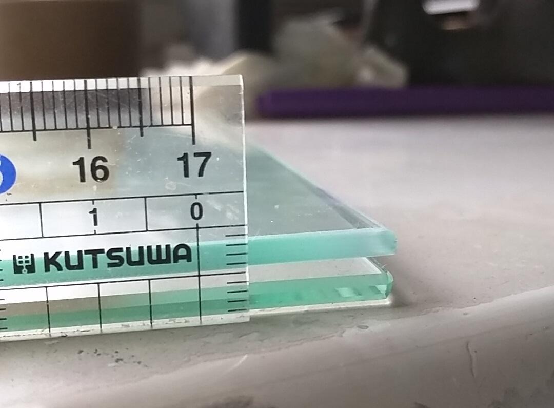

^^", 先前有師兄分享過一可靠的玻璃賣家, 我跟著去買, 效果一流.  那之後, 我滿以為誰家玻璃也相同, 貪方便跟別的賣家買, 結果就中伏了.
我估你也是跟著 師兄分享 去買的.  不過, 以防萬一, 貼出你的賣家, 跟我的一樣咪妥當囉.
要檢查玻璃平不平嘛... 找個平的表面, 把玻璃放上去, 用力按著其中一角, 淬火強化的玻璃 超彎, 對角高低可以相差可達 2mm 以上, 肉眼能辨 (成個兩毫子都放得落喎).  上圖: 上面是 中伏玻璃; 下面是 沒強化的普通玻璃; 兩塊都是 200mm x 200mm; 用力按著了圖中角的對角.
至於有沒有高硼硅呢... 聽那可靠玻璃賣家說, 從玻璃側面看顏色可分辨 (他一看上圖就知 中伏玻璃 沒高硼硅).  不過, 我是升斗小買家, 沒仔細問了, 所以實在不太清楚.

作者: ma_hty    時間: 2016-5-24 15:53
本帖最後由 ma_hty 於 2016-5-24 16:14 編輯
回覆 18# elvinlws
你的問題嘛... ^^", 哪裡有問題?
先是噴咀太貼平台, 令你錯覺出膠量太高. 噴咀太貼平台, 出不了的膠料 會在管道內壓縮, 所以就算過了第一層也好, 也會有好一大段打印 出膠太多 (你原貼的情況).
然後, 其實你實在是 出膠量太低, 所以往後打印良久之後, 就會出現 線和線有空隙的情況.
出膠量校正好就可以 (在 slicer 軟體設定一下, 找 extrusion multiplier, flow percentage 之類的名號)
噴咀太貼平台, 其實沒什麼的 (你用白膠漿呀, 不須再怕刮爛膠紙), 不過就是 印第一層時有搭搭聲 + 往後幾層變肥了.  雖令人不安, 但影響不太大.  當然, 還是收緊一下螺絲, 令起噴咀起始高度 在更佳狀態 為佳.

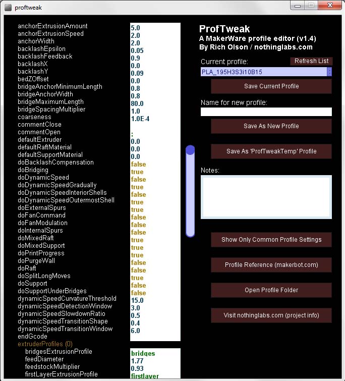

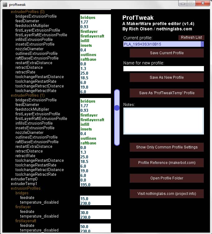

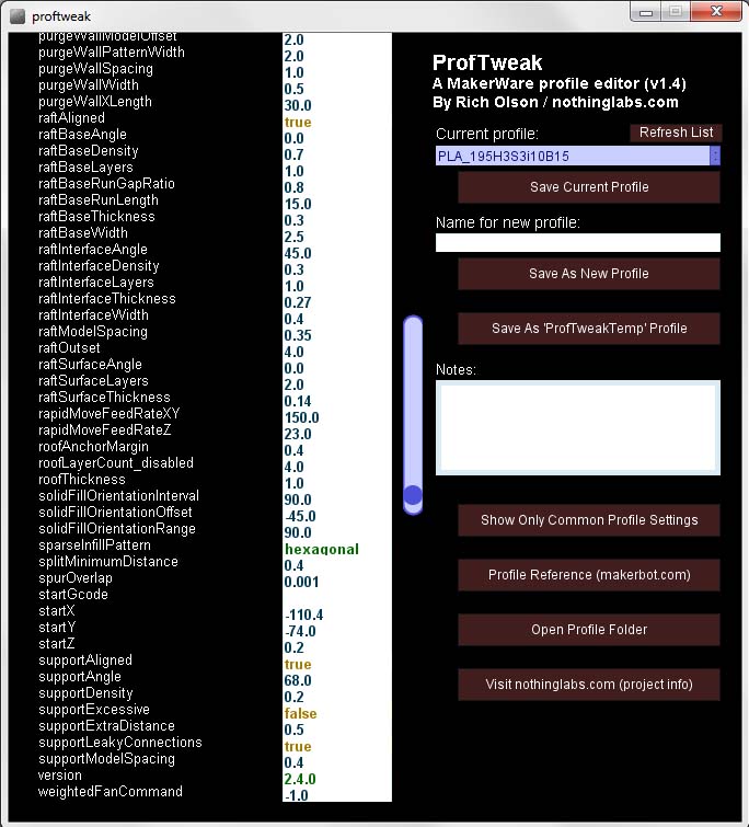

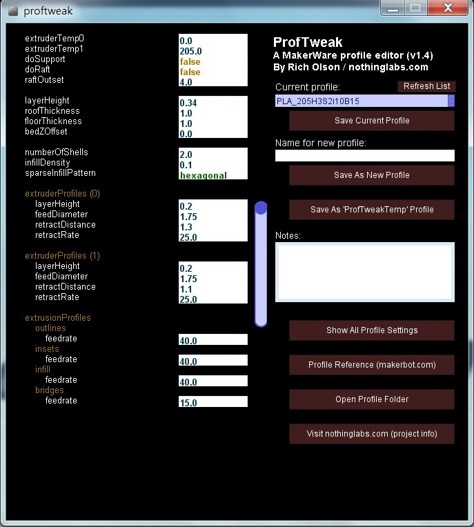

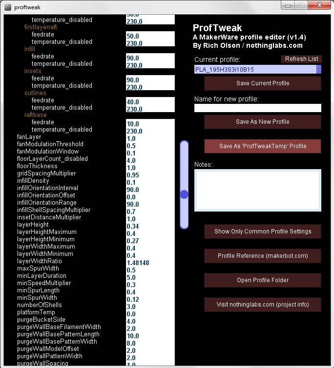

本帖最後由 elvinlws 於 2016-5-24 17:22 編輯

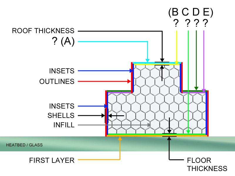

其實一直都有 d 參數設定搞得唔係好清楚, 如圖, 有錯請指點, thx!!
infill 設定太快 (70MM/S 以上), A,B,C,D,E, 全部印到一鑊粥咁
一直用開 Proftweak 做 setting, 但搵唔到我想要 set 既參數

作者: ma_hty    時間: 2016-5-24 18:02
回覆 21# elvinlws
feed multiplier 改番 1.75
feed stock multiplier 設 1
還是線之間有空隙,feed stock multiplier 試個 1.1,不成再加。
出膠量不足,當然一團糟,情況無空隙之後再考慮吧。
另外,先試一下慢慢印,沒問題再加快。

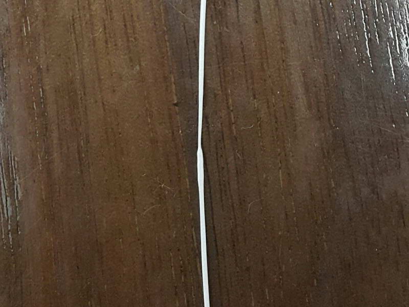

哦, 明白
睇相似乎連續線都粗幼不一喎
seasky 發表於 2016-5-24 14:02
試左, 發現開頭 300mm 直徑只有 0.5mm, 慢慢就加大到直徑有0.7mm
圖片附件: 20160524_224615_resized_resize.jpg (2016-5-24 22:53, 84.86 KB) / 下載次數 28

作者: elvinlws    時間: 2016-5-25 22:25
今日再做一次放膠, 呢次放左1500mm, 以每 300mm 為一段, 每段量 "前, 中, 後" 3 個位置直徑, 數據如下:
000 - 300mm : 0.52, 0.54, 0.6
301 - 600        : 0.6, 0.5, 0.66
601 - 900        : 0.66,  (突然由粗變幼) 0.6, 0.6
901 - 1200      : 0.6, 0.64, 0.6
1201 - 1500    : 0.6,  (突然由粗變幼) 0.56, -
其中第 700-800mm 及 1300-1400mm 呢兩段, 有突然由粗變幼情況 (如圖)

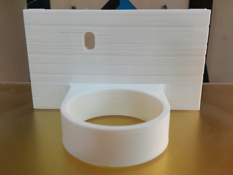

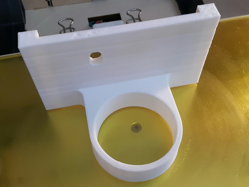

另外, 今晚又試左件野, 睇下將所有速度校慢會唔會有幫助, 結果如圖
參數設定如下:
圖片附件: 20160525_214606_resized.jpg (2016-5-25 22:30, 101.85 KB) / 下載次數 32
https://h2.hkepc.com/forum/attachment.php?aid=1892552&k=43ebdb071b02f064e36914d22c7b152f&t=1781877148&sid=EIZFfFuPiI
圖片附件: 20160525_214730_resized.jpg (2016-5-25 22:30, 87.7 KB) / 下載次數 26
https://h2.hkepc.com/forum/attachment.php?aid=1892553&k=3cc8837d0175e88e1f7c0747a250be57&t=1781877148&sid=EIZFfFuPiI
圖片附件: 20160525_220525_resized.jpg (2016-5-25 22:30, 90.42 KB) / 下載次數 44
https://h2.hkepc.com/forum/attachment.php?aid=1892554&k=7753be99dccbe09a1359cec191a251d1&t=1781877148&sid=EIZFfFuPiI
圖片附件: Clip.jpg (2016-5-25 22:31, 119 KB) / 下載次數 37
https://h2.hkepc.com/forum/attachment.php?aid=1892555&k=bb76b84ada23aaeaa3249c5a42fc1b0c&t=1781877148&sid=EIZFfFuPiI

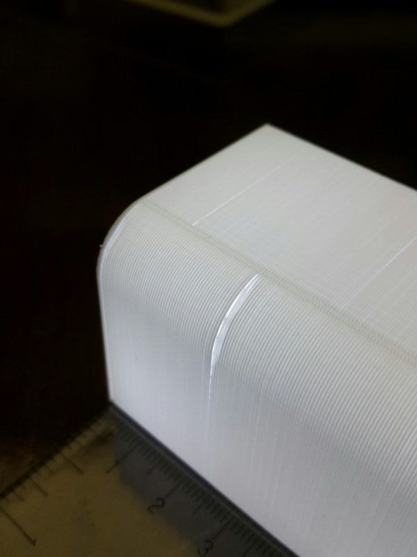

作者: g2david    時間: 2016-5-25 23:09
唔駛試啦. 個頭有野半塞.  也有可能有d 廢膠塞左

作者: elvinlws    時間: 2016-5-31 17:03
本帖最後由 elvinlws 於 2016-5-31 17:05 編輯
回覆 30# g2david

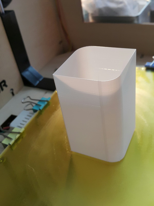

換左條 ptfe, 通埋咀, 效果好少少, 但都唔係好穩定, 行到咁上下, 總有甩漏

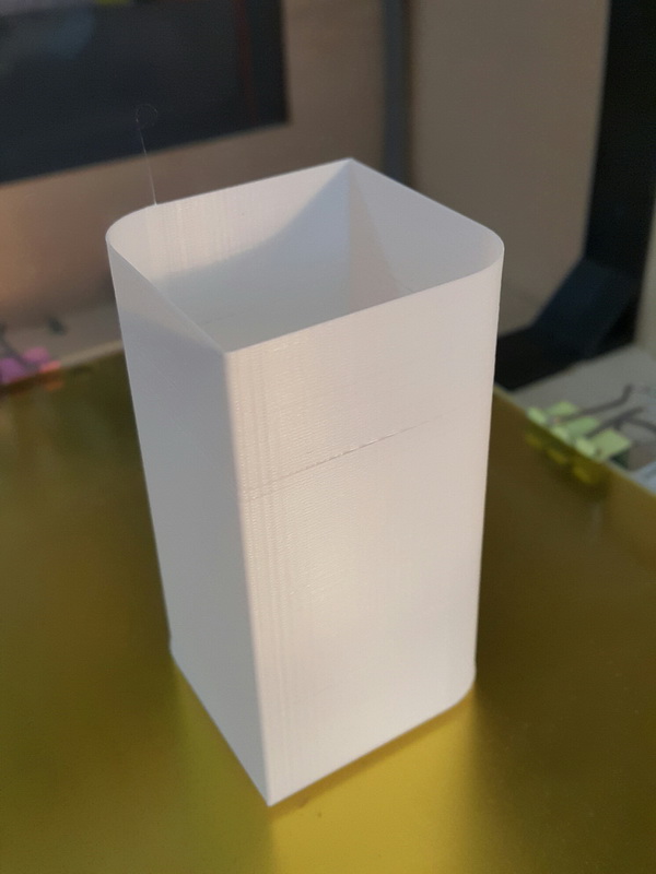

試左個 thinwall test, L40xW40xH70(mm)
圖片附件: 20160528_221944_resized.jpg (2016-5-31 17:03, 82.93 KB) / 下載次數 40
https://h2.hkepc.com/forum/attachment.php?aid=1893869&k=3d4633c2f9da5e11e615181ee83e6e16&t=1781877148&sid=EIZFfFuPiI
圖片附件: 20160528_222022_resized.jpg (2016-5-31 17:03, 74.07 KB) / 下載次數 38
https://h2.hkepc.com/forum/attachment.php?aid=1893870&k=6406a5a5638f90ecf60bfc7c9c23dfbf&t=1781877148&sid=EIZFfFuPiI
圖片附件: 20160529_160607_resized.jpg (2016-5-31 17:03, 79.1 KB) / 下載次數 50
https://h2.hkepc.com/forum/attachment.php?aid=1893871&k=d6a2243136a615cfafd269a4c9b5e15c&t=1781877148&sid=EIZFfFuPiI
圖片附件: 20160529_160639_resized.jpg (2016-5-31 17:03, 86.39 KB) / 下載次數 46
https://h2.hkepc.com/forum/attachment.php?aid=1893872&k=e06c1eb0db43975bd8b1c77a72c251b4&t=1781877148&sid=EIZFfFuPiI
作者: g2david    時間: 2016-6-1 17:22
回覆 32# elvinlws
    please change the nozzle
