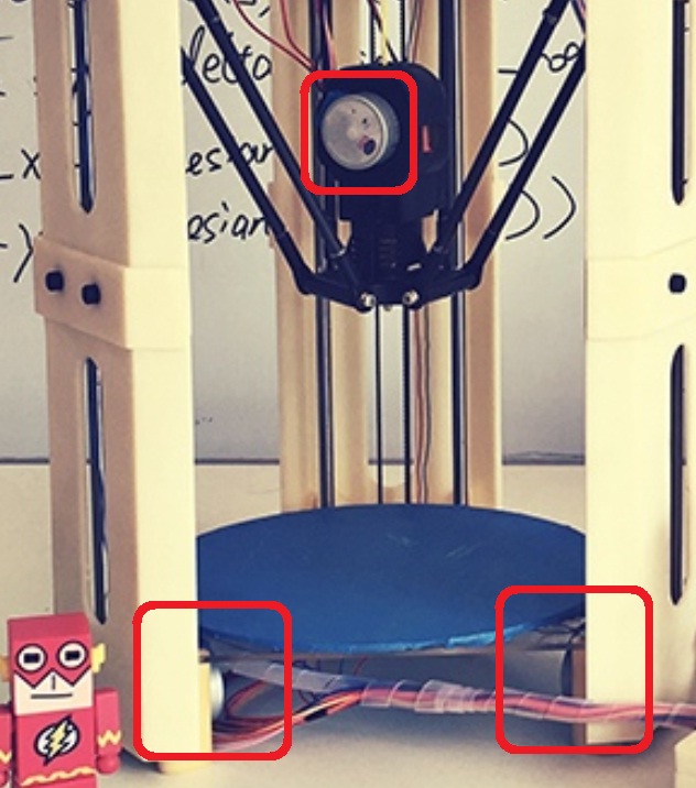

作者: bam1a    時間: 2016-5-19 14:19
本帖最後由 bam1a 於 2016-5-19 14:28 編輯
個架唔穩定唔緊要
問題係個摩打同光軸個價位如何
其他唔緊要
我買嗰陣摩打都係廿幾蚊人仔
入4隻
一個電路板要180左右
光軸至少50左右
3D件約200
雜項至少300
根本無可能咁平到49(380左右)鎂都買到,,,
即使改用注塑件都需要一定製作模具費用,我覺得個位仁兄係真係想燃燒生命定係咩....

作者: ma_hty    時間: 2016-5-19 15:11
本帖最後由 ma_hty 於 2016-5-19 15:43 編輯
回覆 10# bam1a
> 我買嗰陣摩打都係廿幾蚊人仔
此摩打 不同 彼摩打 呢.
此摩打是低檔的齒輪減速步進電機, 一般都是用圓圓的外殼做封裝的.  好像這一種 https://world.tmall.com/item/380 ... .7700714.0.0.kMh7nd .
低檔的齒輪減速步進電機, 步進電機本身一般都只有 8-12步一圈, 是透過 齒輪減速 來提高解像度的.  有齒輪減速, 就不必用步進電機驅動晶片做 micro stepping, 直接用四隻 mosfet 就可以, 再省一點 四粒原子粒, 甚至直接用 Arduino digital pins 說不定也成.
可是... 低檔的齒輪減速, 有非常大的 backlash 問題, 直接的影響, 就是 "正轉 然後反轉 然後正轉..." 之後, 位置會有接近不可能預計的偏差.  好像上面連結裡的 28BYJ-48, 正轉一圈+反轉一圈, 偏差有 +/- 5度 (注意!!! 不是差常數5度, 是 負5度 至 正5度 範圍內的數值都有可能.)
Mmm... 這麼... 低檔的齒輪減速步進電機 有啥用?  有的 有的, 就是作為一個比較好控制的慢慢轉摩打 (減速DC摩打 不能發力定住位置喎).  至於定位, 就別奢望了, 它需要另配 sensor 做 close loop 控制.

作者: fred2088    時間: 2016-5-19 15:16
本帖最後由 fred2088 於 2016-5-19 16:03 編輯
回覆 13# ma_hty
    這款 28 步進 $3人仔一個 x 4 = $12人仔 ... $150 成本 ...
    光軸 應是 m4 ...

作者: ma_hty    時間: 2016-5-19 17:20
本帖最後由 ma_hty 於 2016-5-19 17:51 編輯
之前我部phineas V0.9 用埋晒D cheap 件,埋單都係幾舊水。但係我唔會幾舊水賣返出去law。 ...
ustkl 發表於 2016-5-19 16:25
^^" 你的機的 cheap件, 拍馬也未及 樓主貼的機 喎.  樓主貼的機 的 cheap, 是路邊玩具攤檔 有線遙控車仔 的程度, 即是 不是用來做三維打印 頂多是個會動的模型.  幾舊水係豪左比佢lu.
奇哉...  打印質量不管 能跑就算的話, 倒不如去文具店花十元八塊 買盒雕刻刀 雕插花海綿, 效果想必更好.
作者: g2david    時間: 2016-5-19 17:27
如果用 taobao 見最多35mm step motor. 加驅動為十蚊,應該靚過佢部。
個三塊板你哋估用乜料,
作者: ma_hty    時間: 2016-5-19 17:33
本帖最後由 ma_hty 於 2016-5-19 17:35 編輯
個三塊板你哋估用乜料, ...
g2david 發表於 2016-5-19 17:27
28BYJ-48的話, 直接用 Arduino 的 digital pins 推也可以.  驅動大可不必.
條數咁計... https://forum.arduino.cc/index.php?topic=399206.15

作者: g2david    時間: 2016-5-20 16:59
回覆 20# ma_hty
    明白了, 我今晚試下將這個28BYJ  加mount 變42 nema17 試下
http://www.thingiverse.com/thing:150896
作者: ma_hty    時間: 2016-5-20 17:22
本帖最後由 ma_hty 於 2016-5-20 17:24 編輯
回覆 23# g2david
^^" 慳埋d咁野呀,提提你, arduino digital pins 直接推 28Byj ,雖然理論上可行,但我自己都未試過的 (從來沒打算試)。
你試過真的可行的話,記緊告訴我一聲喎。^^
另外,28byj 是 unipolar,應該不能用 polulu 推的。千萬別亂插線。
作者: vichui    時間: 2016-5-20 17:44
本帖最後由 vichui 於 2016-5-20 17:47 編輯
回覆 23# g2david
28BYJ-48要Hack 左佢變 polar先得...
http://www.electronicsmayhem.com/?p=13
search ToyREP 睇下,  最快只可行40mm/s, 一般只有20mm/s

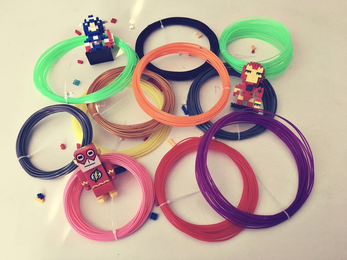

作者: Toes    時間: 2016-5-20 23:15
我反而想知佢d filament係咪圖中一扎就叫1roll
所果唔係都唔知佢點樣74->99US就由2roll->10roll
圖片附件: acc0f084643694758812e5daa923582b_original.jpg (2016-5-20 23:15, 121.29 KB) / 下載次數 32
https://h2.hkepc.com/forum/attachment.php?aid=1891406&k=73fc36839679ad443f7d6aafe5155dcf&t=1781873693&sid=KIgSkIHtSW
作者: ustkl    時間: 2016-5-20 23:40
回復 28 #Toes
1 roll=30g
作者: Toes    時間: 2016-5-21 01:05
回復 Toes
1 roll=30g
ustkl 發表於 2016-5-20 23:40
原來係我自己發雞盲掛住49->74 係1roll變2roll+USD接頭
