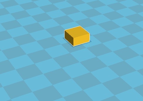

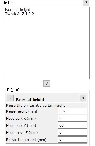

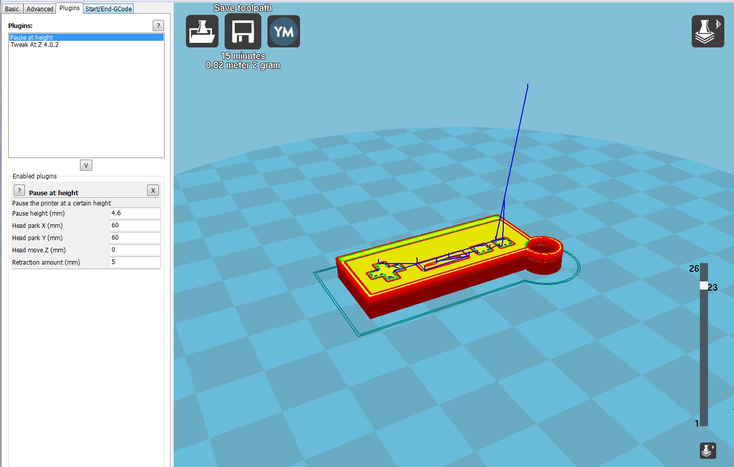

你好,請問這裡有沒有人用過CURA的暫停插件呢?
我加了這插件在打印到0.6時打印頭是會升起跑到我設定的X0,Y60處停了一下,但隋即又跑回之前的暫停點繼續打印,跟本沒有停下來讓我轉料,請問我是不是有什麼地方做錯了?
圖片附件: QQ圖片20160516182510.jpg (2016-5-16 18:29, 25.62 KB) / 下載次數 33
https://h2.hkepc.com/forum/attachment.php?aid=1889656&k=f7acc8c56acf9c4f2beb7ff666346570&t=1781778487&sid=18r4bQESqk
作者: baddy    時間: 2016-5-16 18:38

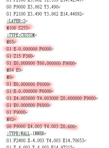

Gcode就是多出這幾行了.
圖形只是一個很簡單的10X10X5的四方體

作者: ustkl    時間: 2016-5-16 20:22
本帖最後由 ustkl 於 2016-5-16 20:41 編輯
赤兔可能唔support M0 command. 你最好問返賣家。我用smoothieware 都係唔support. marlin 就ok.

作者: palpatrick    時間: 2016-5-16 23:06
Marlin 的確無問題!

作者: baddy    時間: 2016-5-17 17:02
應該是師兄們說對了,相信也是固件不SUPPORT,那請問CHING們有沒有把MARLIN放在赤兔上跑的經驗嗎?可以提供一下下載固件的位置嗎?

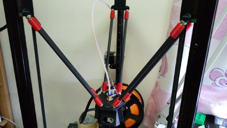

BTW跟了USTKI提供的磁球方案重新做過Effector,出來的效果直是脫胎換骨,現在打印出來的東西真是十分理想,多謝師兄的指點
作者: ustkl    時間: 2016-5-17 18:03
回覆 5# baddy
marlin 係用唔倒落赤兔, 整個硬件根本唔同。你不如問下 3D小螞蟻ching. 有冇command 等同M0.
跟住試下代替gcode file 個 M0, 睇下得唔得。
真的好了嗎?有冇相睇下
作者: ustkl    時間: 2016-5-17 22:47
其實我都試過用smoothieware 換膠失敗, smoothieware 有一個command M660 同M0 有類似功能。我將gcode file入面個 M0 改左做M660, 點知都係唔得。最後我把gcode file M0前和M0後分成兩個files印.....終於得左, 你可以試下

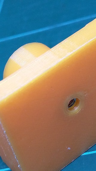

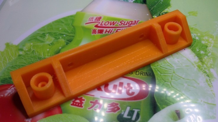

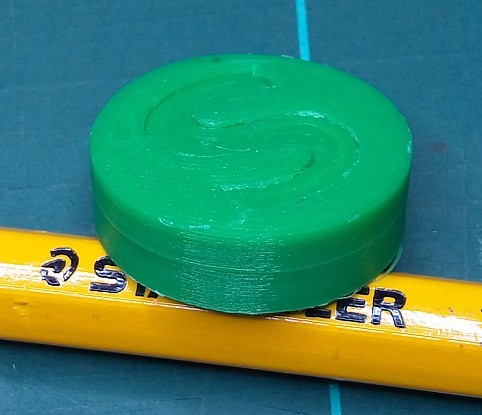

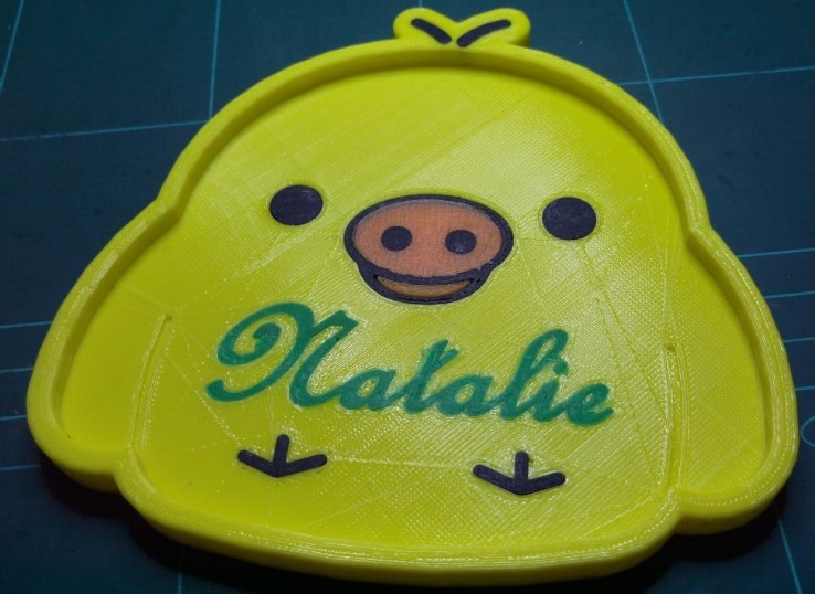

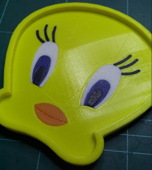

獻醜了
改磁臂後
自己配自己
現在的角位很正,未改之前的角位是拋出去的,因為effector跟連杆太多虛位
0.2MM底層

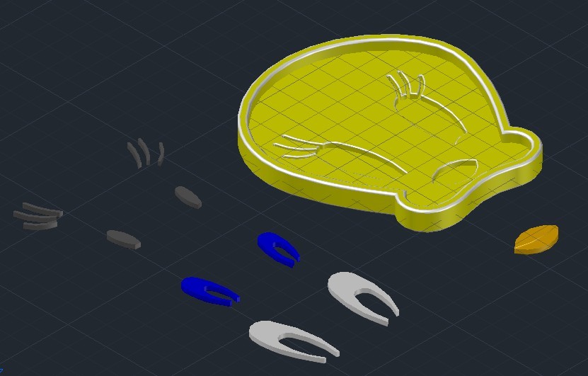

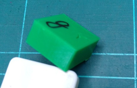

作者: baddy    時間: 2016-5-17 22:57
我也是跟你一樣,分開兩個檔案,打了第一個檔之後放入絲母,再打第二個檔案

作者: baddy    時間: 2016-5-17 23:02
赤兔說可以用DELAY G4 Pxxxx (xx=ms)來暫停,但要在xxxx(ms)內搞好,時間有限制,換料好似拆炸彈一樣咁緊張

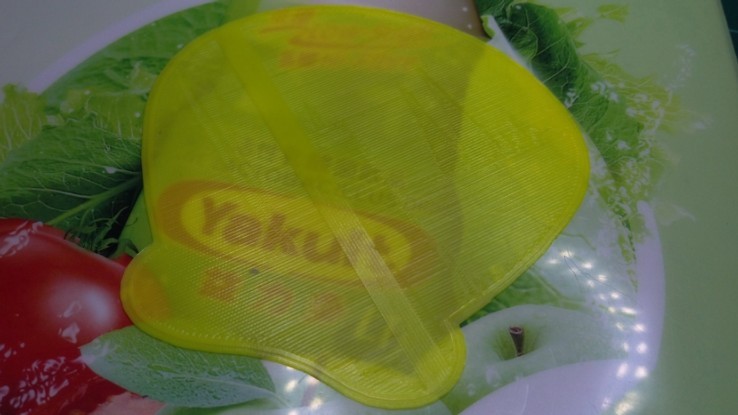

D碟仔咁多隻色,點整呢?
作者: baddy    時間: 2016-5-17 23:50
回覆 11# ustkl
杯墊來的,緊藏入去的
