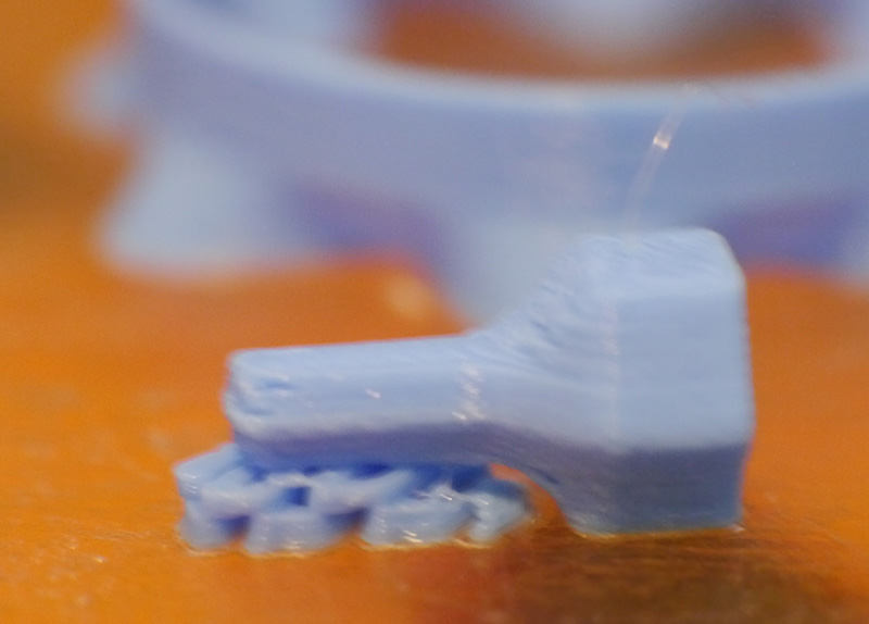

作者: ustkl    時間: 2016-5-16 09:40
試下咁放, 會硬淨好多。不過support位要執執佢
0.4咀 0.1mm layer.
圖片附件: P1150458.JPG (2016-5-16 09:38, 101.66 KB) / 下載次數 33
https://h2.hkepc.com/forum/attachment.php?aid=1889545&k=0fe1452d817aa1d56f0964e4d7afb51b&t=1782187588&sid=m5UqKGtxBf

呢D咪叫托杉要識轉膊囉,樓主一味諗用咩高硬物料,多印多失敗,就會學懂避重就輕
