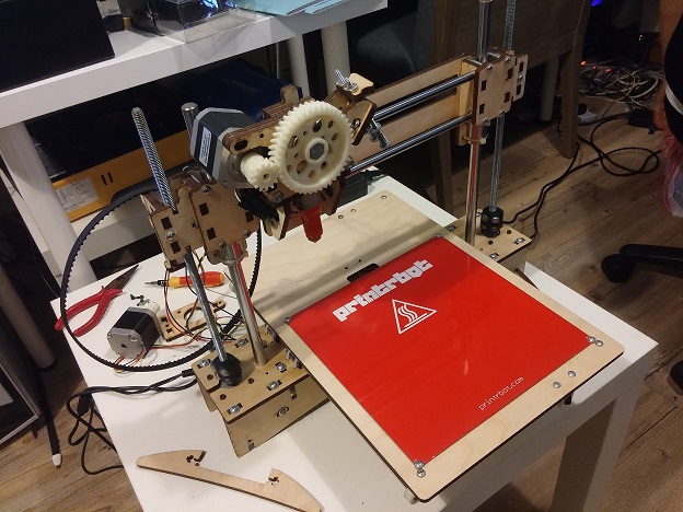

有個朋友話佢好耐以前係kickstarter買咗部printrbot plus v1但依家壞咗比咗我試下整唔整到...
我砌完發現佢X軸隻摩打死咗唔識郁只係不停咁震, 我都知STEP MOTOR好難死所以我搬其他正常既同MODEL摩打去X軸到試又正常地識郁CONTROL到...
佢係用42BYGH4807 ANGLE 1.8 8V 0.5A
有冇師兄知SSP有冇呢隻摩賣??
或者同ANGLE VOLTAGE CURRENT都應該OK
TAOBAO都勁少8V STEP MOTOR

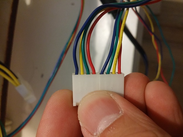

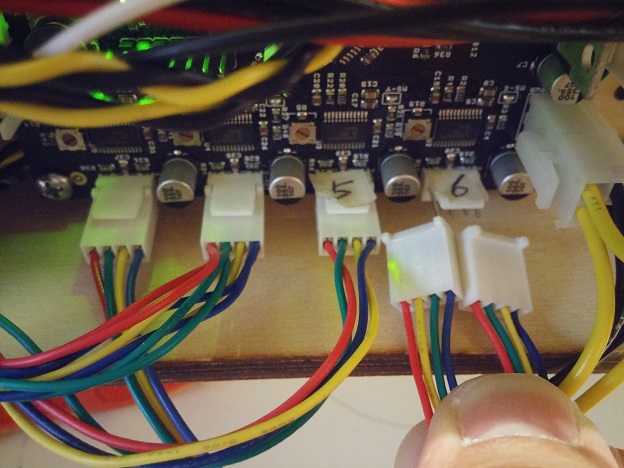

無啦啦比我睇到點解隻摩打會唔識郁...
原來原廠插錯咗線落插頭...
黃綠兩個掉轉黎插搞到唔啱PHASE所以唔識轉
終於可以去下一個步驟CAL機啦
