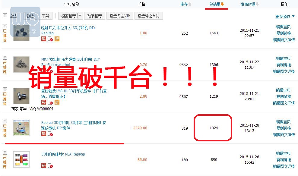

i3機係淘寶睇到眼都花,個個都話自己個部最好
圖片附件: TB2Fqg6hFXXXXX0XXXXXXXXXXXX_!!441721260.jpg (2016-4-19 17:33, 147.82 KB) / 下載次數 23
