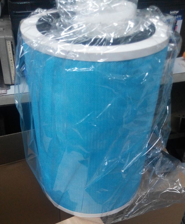

3D 打印機伴侶
流動空氣淨化器 - DIY
- 小米空氣淨化器濾芯 200mm x 293mm (內徑120mm)
-   用 12V風扇 +
-   USB 負離子產生器 10000粒+
- 小米20,000mA 鋰電 或 12V 火牛
-  USB 升壓線 5V to 12V

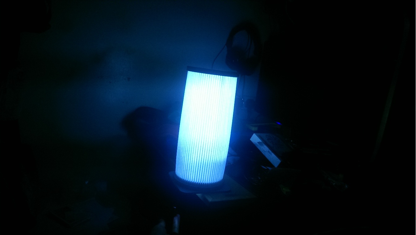

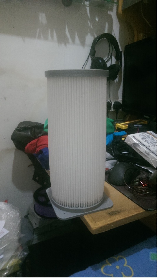

作者: lawhun0083    時間: 2016-4-2 23:31
Ching 自己DIY一個啦, 30人仔搞掂
加埋LED可以做燈~
圖片附件: 2015-06-13 03.16.45.jpg (2016-4-2 23:28, 106.01 KB) / 下載次數 45
https://h2.hkepc.com/forum/attachment.php?aid=1878371&k=34ce634145663d48f8f0acc27ef0cb29&t=1781868674&sid=28jD2Ux8yQ
圖片附件: 2015-06-13 03.14.57.jpg (2016-4-2 23:28, 125.41 KB) / 下載次數 46
https://h2.hkepc.com/forum/attachment.php?aid=1878372&k=8eaa4d412ad5bce81ec0d20f047431b6&t=1781868674&sid=28jD2Ux8yQ

作者: lawhun0083    時間: 2016-4-3 02:52
上下都自己印,風扇裝底

    hepa 600 mm x 300 mm ?!

回覆 12# fred2088
    拉直尺寸 300x1100mm

作者: lawhun0083    時間: 2016-4-8 16:57
回覆 15# fred2088
我用WING12裝係底度抽出,電流大約200-300 mA
要好近聽先聽到有切風聽,每日開24小時
我冇PM2.5 tester 所以冇數據比你參考
但開左2日HEPA已經變色,用電筒照空氣,明顯小左好多浮遊塵
可以DIY 加多個活性碳filter 過濾異味

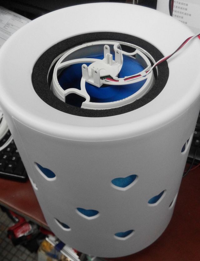

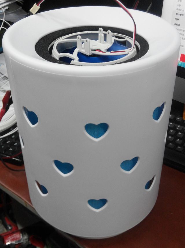

作者: fred2088    時間: 2016-4-19 20:58
回覆 16# lawhun0083
    完成,
    要再加負離子產生器
    5V 轉12V 板子 - 可用手提叉電器
圖片附件: IMG_20160419_175829.jpg (2016-4-19 20:56, 59.29 KB) / 下載次數 22
