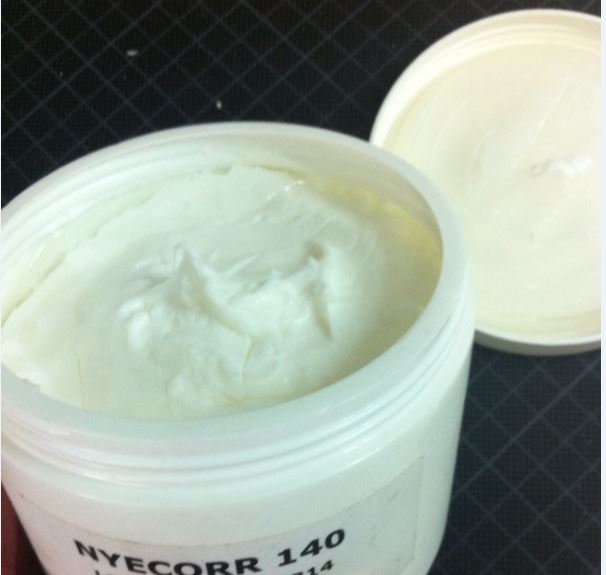

我想問問, 大家有冇幫部機加下油?
近排我部機, 幾條LINEAR RAIL開始有D 聲.  加左DD 車油, 唔多理想. . . ...
vvserpent 發表於 2016-3-5 00:19
    I use this https://s.taobao.com/search?q=nyecorr
Inkjet打印機的光軸也好似用呢類白色的
圖片附件: 擷取.JPG (2016-3-5 12:21, 36.63 KB) / 下載次數 75
https://h2.hkepc.com/forum/attachment.php?aid=1870388&k=a780ab170be1e59397cc979cc1b1e92d&t=1783103407&sid=NOCfHcNbh
作者: dtom    時間: 2016-3-5 20:29
本帖最後由 dtom 於 2016-3-5 20:34 編輯
I use this
Offer 發表於 2016-3-5 11:05
買1KG可以砌一部機
有無50人仔以內既份量...
呢隻57g 都要 ¥ 299 ....
http://world.taobao.com/item/36604224283.htm

作者: Offer    時間: 2016-3-5 21:42
買1KG可以砌一部機
有無50人仔以內既份量...
呢隻57g 都要 ¥ 299 ....
dtom 發表於 2016-3-5 20:29
我果盒是1kg,我用到過期都用吾曬,下次見面送D比你

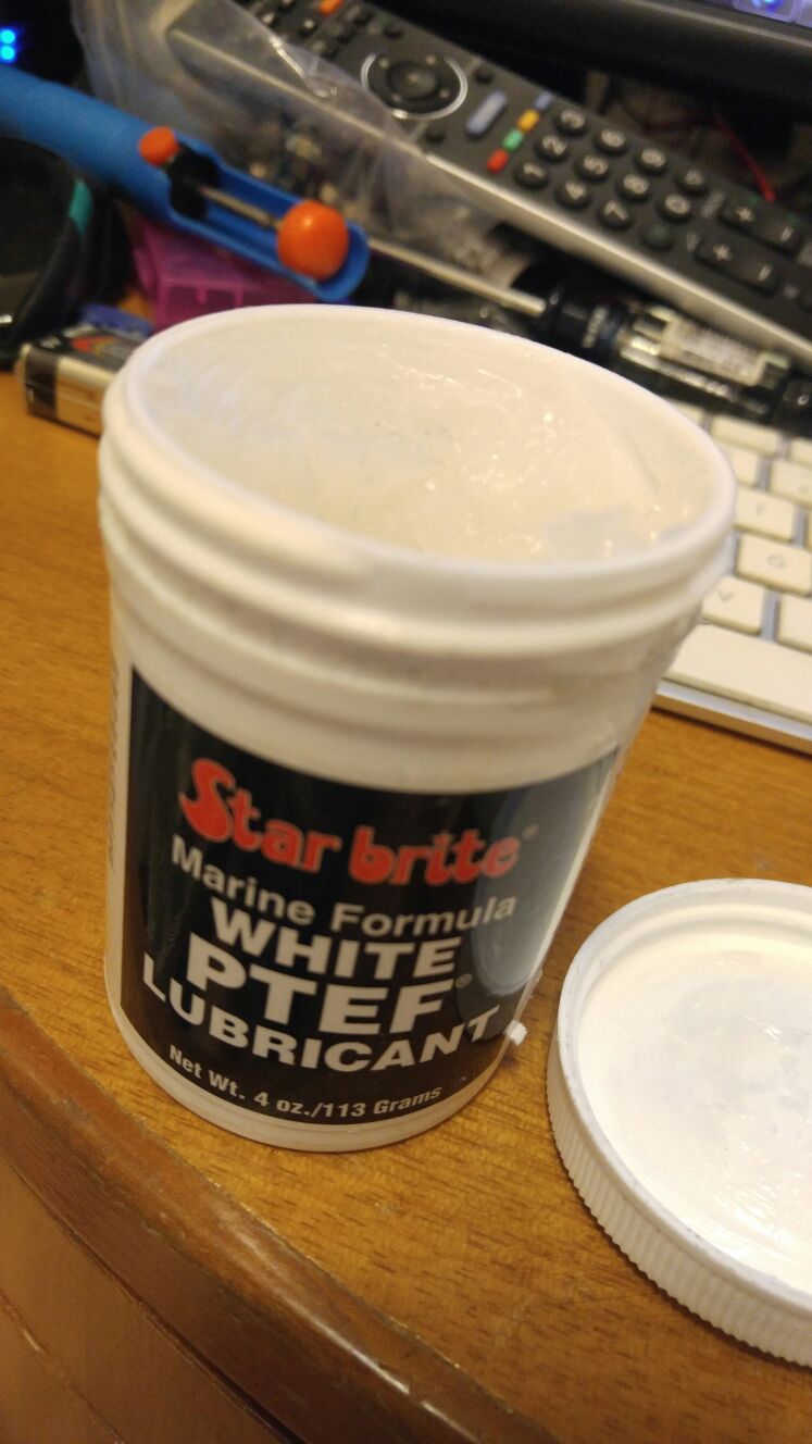

作者: g2david    時間: 2016-3-6 02:05
我用這個
圖片附件: Au89b16oKxvwUGXx48itSrEIY-zNxToI-paeDVIP5lEi.jpg (2016-3-6 02:05, 109.88 KB) / 下載次數 81
https://h2.hkepc.com/forum/attachment.php?aid=1870575&k=e0db65809df704f21fd777bb5c37e622&t=1783103407&sid=NOCfHcNbh
