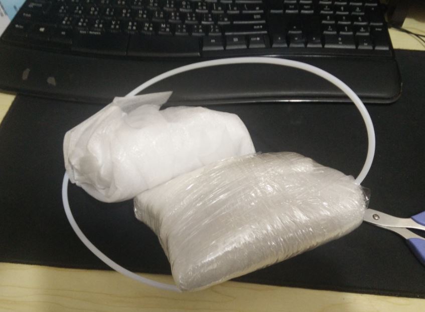

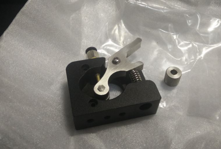

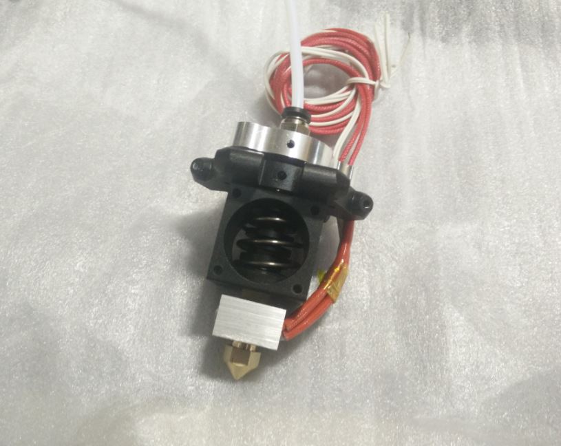

作者: oakhk    時間: 2016-2-29 21:25     標題: 係IROMAN 到入左佢隻金屬噴頭
本帖最後由 oakhk 於 2016-2-29 21:26 編輯
  用左佢成部MM生猛返晒! 調平一次成功穩定!
開箱!
上機!
晏D 補相補片
圖片附件: 1.JPG (2016-2-29 21:17, 70.98 KB) / 下載次數 76
https://h2.hkepc.com/forum/attachment.php?aid=1869325&k=c9409ce1e044e3279a889412fd4105e9&t=1781950911&sid=3NrSy6dNgf
圖片附件: 2.JPG (2016-2-29 21:17, 58.28 KB) / 下載次數 70
https://h2.hkepc.com/forum/attachment.php?aid=1869326&k=c2cd11a753295367b08e1bc02ae9c751&t=1781950911&sid=3NrSy6dNgf
圖片附件: 3.JPG (2016-2-29 21:17, 50.1 KB) / 下載次數 95
https://h2.hkepc.com/forum/attachment.php?aid=1869327&k=38fe13023e5755cd07756094ea8035f1&t=1781950911&sid=3NrSy6dNgf
圖片附件: 4.JPG (2016-2-29 21:17, 71.67 KB) / 下載次數 71
https://h2.hkepc.com/forum/attachment.php?aid=1869328&k=ad854ab41fef4e29430ee1571339e1ac&t=1781950911&sid=3NrSy6dNgf
圖片附件: iron-man.jpg (2016-2-29 21:19, 64.41 KB) / 下載次數 93
https://h2.hkepc.com/forum/attachment.php?aid=1869329&k=732e520d16407fabd2c97d18a00c3c4c&t=1781950911&sid=3NrSy6dNgf
圖片附件: 5.JPG (2016-2-29 21:24, 62.96 KB) / 下載次數 78
https://h2.hkepc.com/forum/attachment.php?aid=1869330&k=820ff27914c61844eb5c7d368bb9e09b&t=1781950911&sid=3NrSy6dNgf

作者: a88akito    時間: 2016-2-29 22:29
咁堅?!等睇報告

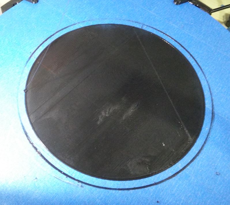

作者: oakhk    時間: 2016-3-3 23:23
G29
圖片附件: 6.JPG (2016-3-3 23:23, 83.9 KB) / 下載次數 70
https://h2.hkepc.com/forum/attachment.php?aid=1870076&k=dfa54fe39d2c455bee4b68b96b2e27ad&t=1781950911&sid=3NrSy6dNgf
作者: Offer    時間: 2016-3-3 23:35
G29
oakhk 發表於 2016-3-3 23:23
膠量多左少少

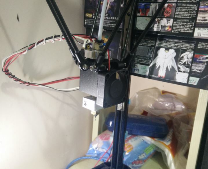

作者: oakhk    時間: 2016-3-3 23:50
回覆 5# Offer
算係咁, 唔洗點SET 出到咁,
都唔知比MICROMAKE 果個頭折磨得幾咁辛苦
唔知點解用唔到RichCattell  marlin 1.04 , set 極都用唔到G29 同G30.
G29 會 降中間第一下撞得係細細力兩下, 之就可以行到,問題佢所有點只行半邊, 唔係成塊玻璃行平衡行.
G30A 直情表撞到"架架"聲要即停.
係唔係我SET 錯野?
Configuration.h
  1. // Z-Probe variables
  2. // Start and end location values are used to deploy/retract the probe (will move from start to end and back again)
  3. #define Z_PROBE_OFFSET {0, 0, -1.4, 0}  // X, Y, Z, E distance between hotend nozzle and deployed bed leveling probe. //Z_MIN_PROBE與噴咀距離
  4. #define Z_PROBE_DEPLOY_START_LOCATION {0, 0, 30, 0}   // X, Y, Z, E start location for z-probe deployment sequence //起針第一步
  5. #define Z_PROBE_DEPLOY_END_LOCATION {0, 0, 30, 0}           // X, Y, Z, E end location for z-probe deployment sequence //起針第二步
  6. #define Z_PROBE_RETRACT_START_LOCATION {0, 0, 30, 0}  // X, Y, Z, E start location for z-probe retract sequence //收針第一步
  7. #define Z_PROBE_RETRACT_END_LOCATION {0, 0, 30, 0}     // X, Y, Z, E end location for z-probe retract sequence //收針第二步
  8. #define AUTOLEVEL_GRID 30 // Distance between autolevel Z probing points, should be less than print surface radius/3. //Auto Leaving 每點距離* (打印區平面的半徑/4)
複製代碼
作者: a88akito    時間: 2016-3-4 09:29
師兄,你呢隻頭中間有彈弓嘅??唔見佢官網有呢款喎

作者: Offer    時間: 2016-3-4 11:16
a88akito 發表於 2016-3-4 09:29
    店主有好多新野冇上架的
作者: vvserpent    時間: 2016-3-4 11:36
本帖最後由 vvserpent 於 2016-3-4 11:41 編輯
我都係用同款既頭, 早你少少. 果時裝END-STOP 件PARTS 仲係亞加力膠.
回正題,  我都用RichCattell 既 MARLIN firmware.  亦有用G30A TUNE 機.   冇撞頭問題.   試行G29 都會行晒成個PRINT BED.
你行到G29, 咁個Z-ENDSTOP 應該冇問題.  唔明點解會撞頭.
你行G30A 有冇RESET EEPROM ?
FYR,
http://tieba.baidu.com/p/3469922721
我只行G30A , 冇用G29.
今晚睇下我個CONFIG FILE 果時SET 過咩. 希望幫到你.
作者: oakhk    時間: 2016-3-4 13:02
回覆 11# vvserpent
可唔可以SHARE 下個MARLIN 比我對比?
依家行到係用緊MM 舊果個MARLIN UM v2.4. 入面只係得g29 係g30.
作者: vvserpent    時間: 2016-3-4 23:05
我係GITHUB download Firmware. 應該同你個冇分別.
https://github.com/RichCattell/Marlin
以下係我個CONFIG FILE. 冇咩特別野SET 過.
