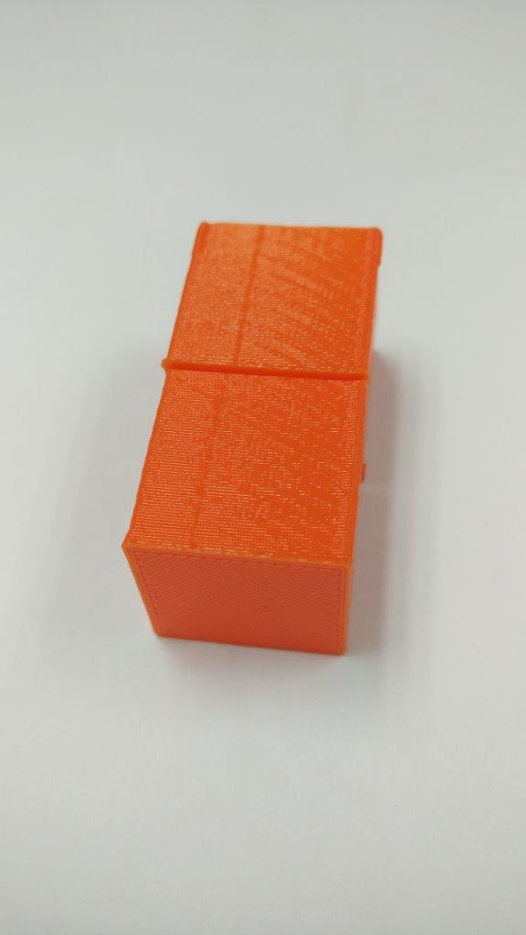

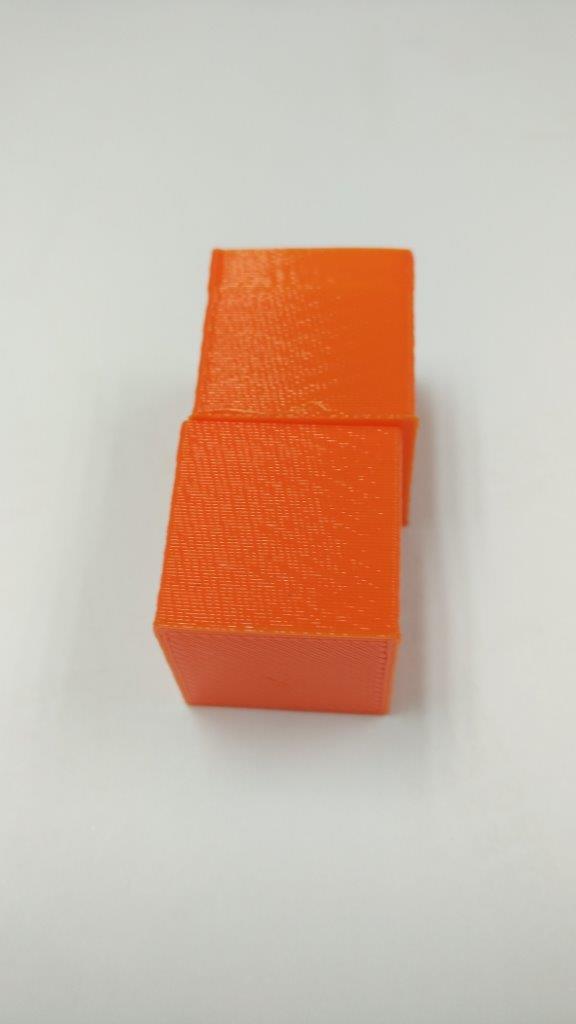

Hi Ching! 本人是新手, 剛砌了一部 Kossel Mini,但print Test Cube 時個面有波浪文! 請問大家有否這經驗?

作者: vvserpent    時間: 2016-1-13 20:27
我都係新手一名.  玩左冇耐. 你先CHECK 下D PULLY 有冇鬆先.
另外出絲量, 你有冇TUNE 過?
作者: palpatrick    時間: 2016-1-13 20:30
本帖最後由 palpatrick 於 2016-1-14 16:22 編輯
Kossel mini 有水波紋,
主因是皮帶太緊,其次係每對杆要加彈簧,如果行得太快都會有鬼影! 仲有其他原因...
作者: hon2013    時間: 2016-1-13 22:29
似是delta獨有死症:moire pattern
XYZ step 幾多?搵方法加大佢,例如:
-用細啲定位輪
-改0.9度stepper
-行多啲microstep
作者: zencoffeehk    時間: 2016-1-13 22:59
本帖最後由 zencoffeehk 於 2016-1-13 23:01 編輯
回覆 4# hon2013
用過4498 同8825 step control 後果都一樣

作者: jerrychan0610    時間: 2016-1-14 09:42
之前试过出丝量唔够OR太快就会有水波纹.

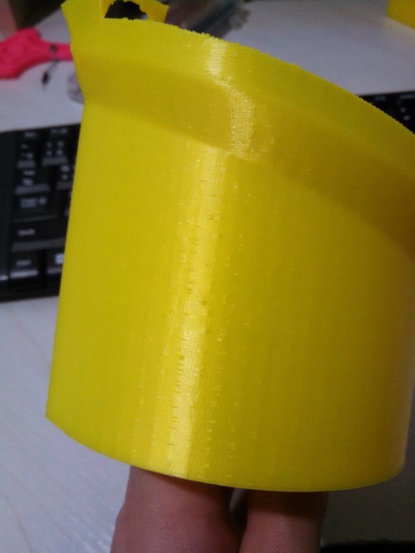

作者: verystrong1991    時間: 2016-1-16 15:37
我都有差唔多的問題
外圍有D位凸出黎
圖片附件: IMG_20160116_153250.jpg (2016-1-16 15:37, 112.81 KB) / 下載次數 166
https://h2.hkepc.com/forum/attachment.php?aid=1858538&k=be1dcde632528e6febe63c7cafe566af&t=1781591587&sid=1NGHx7vLtO

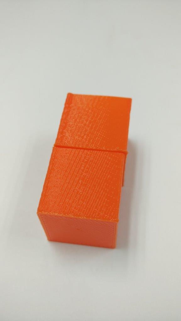

作者: zencoffeehk    時間: 2016-1-21 10:40
問題解決, 加咗diode無照水波文!  :)

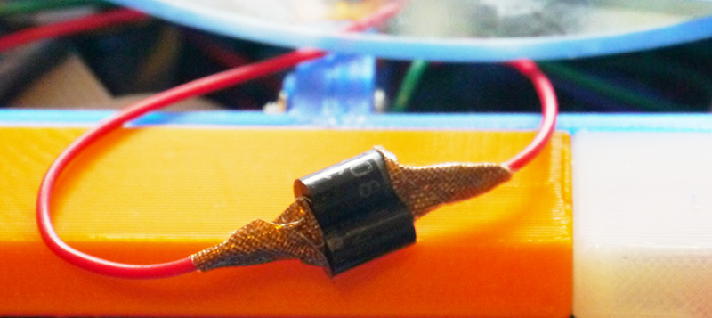

作者: zencoffeehk    時間: 2016-1-21 11:39

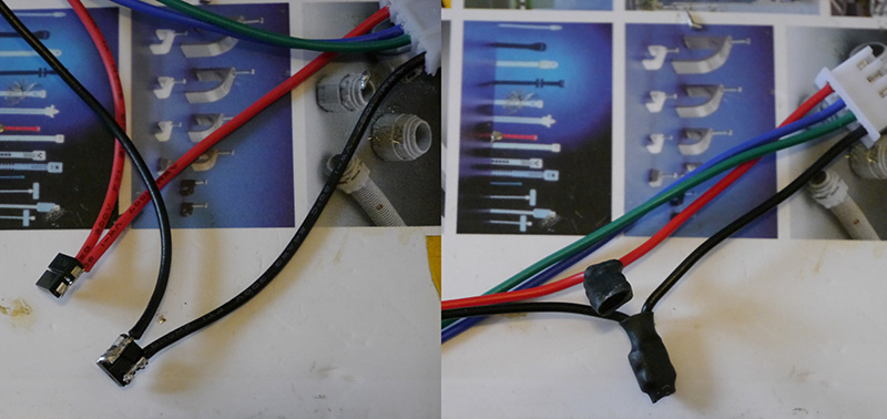

回覆 21# a88akito
   今早加了!
圖片附件: diode.jpg (2016-1-21 11:38, 34.6 KB) / 下載次數 105
https://h2.hkepc.com/forum/attachment.php?aid=1859722&k=7519d262d478cd4ff5b0a7897afb765c&t=1781591587&sid=1NGHx7vLtO
作者: alexhon    時間: 2016-1-21 12:25
何解加了沒有水波紋?請教!
作者: vvserpent    時間: 2016-1-21 12:57
跟外國呢個BLOG 做?
http://cabristor.blogspot.hk/2015/02/drv8825-missing-steps.html
作者: zencoffeehk    時間: 2016-1-21 13:18
Yes!  不過每邊兩粒,不是四粒!

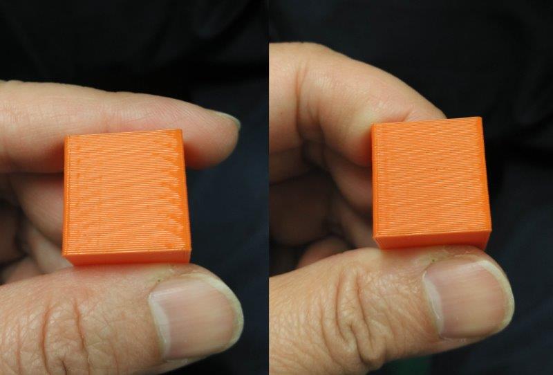

作者: zencoffeehk    時間: 2016-1-23 15:29

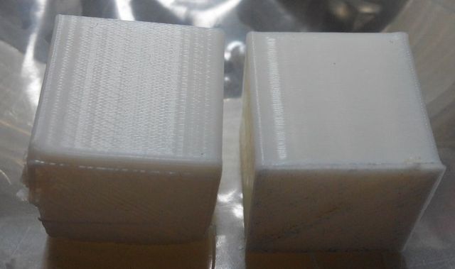

回覆 26# Offer
   左面冇加 diode, 左面加咗+/-每面各兩粒!  我也試過加+/-每面各4粒後果無太大分別 !
圖片附件: Compare.jpg (2016-1-23 15:23, 39.43 KB) / 下載次數 142
https://h2.hkepc.com/forum/attachment.php?aid=1860353&k=db1b5bd213c96f757d6e7f9be34dceb0&t=1781591587&sid=1NGHx7vLtO

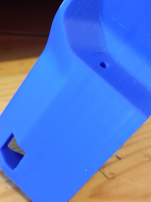

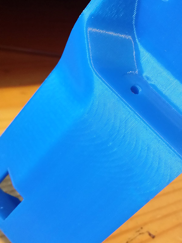

作者: ustkl    時間: 2016-2-15 11:52
本帖最後由 ustkl 於 2016-2-15 11:54 編輯
回覆 22# zencoffeehk
Ching 你呢個真係開心大發現。自從D機用了8825後, 就會有呢D紋出現,但一向都冇理。原來係有solution嘅
Thanks alot
圖片附件: 20160215_113847.jpg (2016-2-15 11:51, 118.23 KB) / 下載次數 149
https://h2.hkepc.com/forum/attachment.php?aid=1865515&k=4bc4cc6b71ff80023196d02737f1022a&t=1781591587&sid=1NGHx7vLtO
圖片附件: 20160215_113908.jpg (2016-2-15 11:51, 105.63 KB) / 下載次數 166
https://h2.hkepc.com/forum/attachment.php?aid=1865516&k=a27a21792e6bdb140669a3b346bf85a6&t=1781591587&sid=1NGHx7vLtO

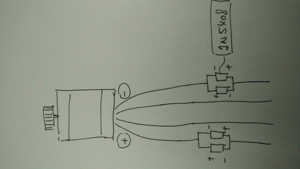

作者: a88akito    時間: 2016-2-26 17:10
有冇師兄可以分享吓加左diode之後嘅相片,淨係睇手繪圖我都係有少少唔明
作者: ustkl    時間: 2016-2-26 18:35
回覆 37# vvserpent
我冇改, 唔知點解加左之後, 冇試過失步
作者: vvserpent    時間: 2016-2-26 20:42
回覆 38# a88akito
我理解係, STEPPER MOTOR 有兩PAIR 線/ 兩COIL.  每 PAIR 線都加一對DOIDE.  外國原POST 就加兩對DIODE tim.
我自己就唔覺有波紋呢個問題. . . . .  不過都想試下有咩唔同左.

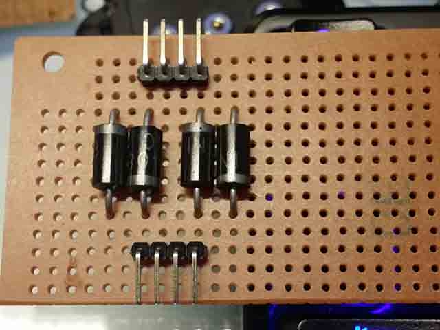

作者: vvserpent    時間: 2016-2-26 21:37
整塊板仔做測試先. 原來粒DIODE 咁鬼大粒. .
圖片附件: 8825DIODE.jpg (2016-2-26 21:33, 45.97 KB) / 下載次數 153
https://h2.hkepc.com/forum/attachment.php?aid=1868507&k=2512c42ba4721fea92339cfa1e17dc3c&t=1781591587&sid=1NGHx7vLtO

作者: a88akito    時間: 2016-2-27 05:29
vvserpent 發表於 2016-2-26 21:37
求背面圖
作者: palpatrick    時間: 2016-2-27 11:05

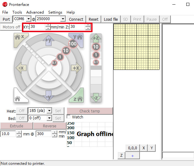

回覆 45# g2david
條數就真係唔知點計,但係用左真係有較果。各位用8825嘅ching, 你試下用pronterface 以30mm/min移動. 移動時如果有一格格的感覺,你就要加了。
圖片附件: pf.jpg (2016-2-29 22:34, 140.14 KB) / 下載次數 135
https://h2.hkepc.com/forum/attachment.php?aid=1869353&k=3cc0acd5e893d1c564bc8a141abf1ffb&t=1781591587&sid=1NGHx7vLtO

作者: alexhon    時間: 2016-3-2 14:34
我有2部,其中一部用4988,加左,好似好左..
用燈光斜睇下,.無左重複果種紋理...唔知係咪心理問題
作者: palpatrick    時間: 2016-3-3 18:58
本帖最後由 palpatrick 於 2016-3-3 19:04 編輯
回覆 50# alexhon
加左之後!自己睇!
圖片附件: IMG_20160303_1848_38 copy.jpg (2016-3-3 18:57, 53.53 KB) / 下載次數 212
https://h2.hkepc.com/forum/attachment.php?aid=1870022&k=c428a688f697932677549d8e7f372e78&t=1781591587&sid=1NGHx7vLtO

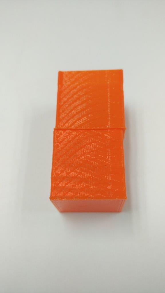

作者: zencoffeehk    時間: 2016-3-4 11:30
真係加咗唔同哂!
圖片附件: Mod.jpg (2016-3-4 11:29, 40.27 KB) / 下載次數 131
https://h2.hkepc.com/forum/attachment.php?aid=1870154&k=300790409642bfa9a749cf0816ca4735&t=1781591587&sid=1NGHx7vLtO

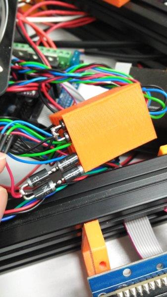

我又無想過唔用底板裝上去!好方法!!!

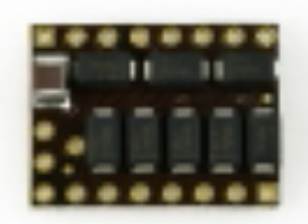

實在有得賣,只不過是5蚊................歐羅!
SilentStepStick
圖片附件: Screenshot_2016-03-04-15-31-40_1457090314709.jpg (2016-3-5 00:40, 18.48 KB) / 下載次數 160
https://h2.hkepc.com/forum/attachment.php?aid=1870327&k=aaaf361391a8f511e80e2b1039a50997&t=1781591587&sid=1NGHx7vLtO

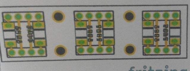

作者: Offer    時間: 2016-3-5 08:19

終於有空試了,結果分別不大,可能是原本情況不太差所以加左二極管後分別不明題,亦有可能是因為手頭上二極管數量不足所以沒有串起兩只二極管

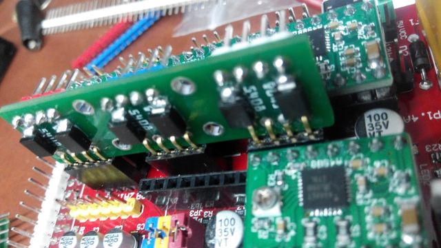

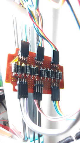

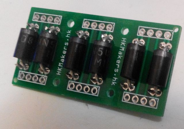

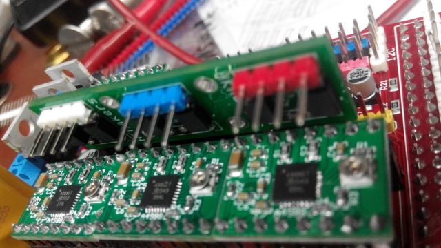

作者: fred2088    時間: 2016-4-7 14:29
本帖最後由 fred2088 於 2016-4-7 14:33 編輯
回覆 60# fred2088
    現在才有時間做板 .... 用 SMB IN5408 ....
   XYZ可用插座直插入RAMPS 1.4 ...
圖片附件: IMG_20160407_141212.jpg (2016-4-7 14:28, 27.57 KB) / 下載次數 111
https://h2.hkepc.com/forum/attachment.php?aid=1879528&k=f4b87194056e7bc6696190a98b952d3e&t=1781591587&sid=1NGHx7vLtO

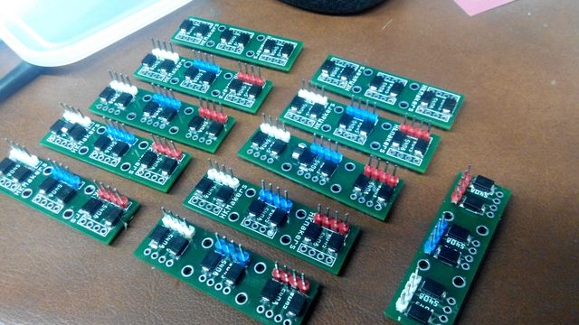

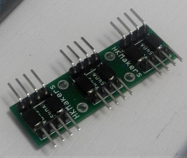

作者: fred2088    時間: 2016-4-18 19:19
本帖最後由 fred2088 於 2016-4-26 22:22 編輯
回覆 67# fred2088
  做好了 .... 直插 RAMPS 或 外插給其他板用 ....
正找師兄試用 ....
圖片附件: IMG_20160418_174430.jpg (2016-4-18 19:19, 57.81 KB) / 下載次數 97
https://h2.hkepc.com/forum/attachment.php?aid=1882722&k=30880cf3db56d120cc25314b43844cfa&t=1781591587&sid=1NGHx7vLtO
圖片附件: IMG_20160418_174415.jpg (2016-4-18 19:19, 56.3 KB) / 下載次數 103
https://h2.hkepc.com/forum/attachment.php?aid=1882723&k=76477e25ba1864a4f94ce901e5fb1808&t=1781591587&sid=1NGHx7vLtO

作者: fred2088    時間: 2016-4-21 14:16
本帖最後由 fred2088 於 2016-4-21 15:22 編輯
回覆 68# fred2088
    多謝 Patrick 師兄 測試
Kossel Mini with 4988
左面的一個正常接線,
右面的加了"水波紋平衡器"  師兄幫手改的名 又叫"滅紋器" ...
http://www.thingiverse.com/thing:1507581
圖片附件: IMG-20160421-WA0005.jpg (2016-4-21 14:11, 26.85 KB) / 下載次數 122
https://h2.hkepc.com/forum/attachment.php?aid=1883416&k=ad86da0a670012bc4f230f7c58bacc74&t=1781591587&sid=1NGHx7vLtO
作者: mooninman    時間: 2016-4-21 14:22
咁勁
作者: fred2088    時間: 2016-4-21 15:23
回覆 70# mooninman
    今晚再試用 Tinyboy ...
作者: palpatrick    時間: 2016-4-21 19:35
3D 機Botox. 即刻去紋都得立即去哂都得.
得咗!
作者: fred2088    時間: 2016-4-23 22:19
回覆 68# fred2088
    第一Lot...
圖片附件: IMG_20160423_120621.jpg (2016-4-23 22:18, 66.21 KB) / 下載次數 82
https://h2.hkepc.com/forum/attachment.php?aid=1883981&k=5a4650cb33b7a049d4b891c56e474a04&t=1781591587&sid=1NGHx7vLtO

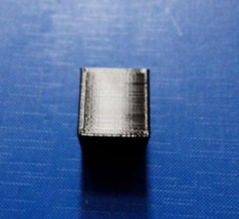

作者: fred2088    時間: 2016-4-26 21:13
本帖最後由 fred2088 於 2016-4-26 21:16 編輯
回覆 71# fred2088
    又要多謝 Patrick 師兄 ...
    Tinyboy 未用都沒有紋,
    用的話變了滅聲神器 ...  好聲氣左...
[attach]1884563[/attach]
圖片附件: IMG-20160423-WA0008.jpg (2016-4-26 21:16, 31.62 KB) / 下載次數 77
https://h2.hkepc.com/forum/attachment.php?aid=1884570&k=8d19c9ffc73ae4611af986aecd7b6399&t=1781591587&sid=1NGHx7vLtO

作者: ustkl    時間: 2016-4-27 15:22
圖片附件: P1150437.JPG (2016-4-27 15:22, 118.75 KB) / 下載次數 141
https://h2.hkepc.com/forum/attachment.php?aid=1884713&k=269d5b03d083190edba312566cc558a7&t=1781591587&sid=1NGHx7vLtO
作者: palpatrick    時間: 2016-4-27 17:50
回覆 84# ustkl
非常重土炮味!
但又幾慳位喎!
作者: fred2088    時間: 2016-5-11 21:11
回覆 82# fred2088
        第二批加入水桶版 ...
圖片附件: IMG-20160511-WA0022.jpg (2016-5-11 21:11, 45.72 KB) / 下載次數 95
https://h2.hkepc.com/forum/attachment.php?aid=1888376&k=b27728a12d779cb0f80610f3dccab1a4&t=1781591587&sid=1NGHx7vLtO
作者: fred2088    時間: 2016-5-11 23:43
回覆 86# fred2088
    為多謝各師兄在這裡的分享, 會送出 5個貼片版及5個水桶版.
    首 10 位 3星 / 2星 會員回覆這貼 可免費得到一塊 ...
    當然 A Sir 及 Offer 不用回覆 也可免費得到一塊 ...
    共 12 塊 ....
     未得Offer 大神同意 希望他同意
作者: Offer    時間: 2016-5-12 00:06
