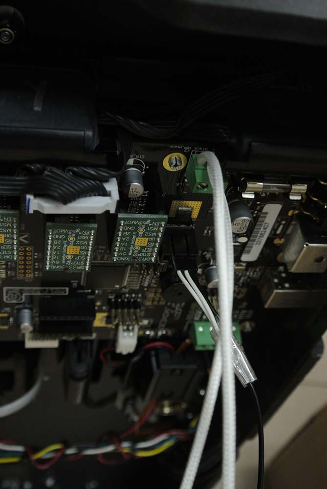

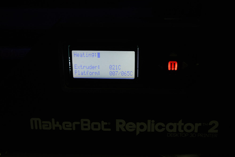

作者: marcowing    時間: 2016-1-2 13:03
我改左熱床,爽用中.
作者: marcowing    時間: 2016-1-2 14:54
功能完全用到無問題.

作者: marcowing    時間: 2016-1-23 14:40
厲害,請問有教學嗎?
louis828 發表於 2016-1-12 02:20
白色粗嗰兩條係發熱線電源,另外黑白白個三條係感溫.底板係四針插去搵下,感溫線插1同3,中間嗰條無野,我求其搵個插駁落去.感溫線自己試正反,我試過插反左無事.跟住淘一塊硅膠加熱板,板既SPEC:
http://www.ebay.com/itm/MakerBot ... :g:3g0AAOSwMmBVknRh
24V,叫佢加3950做測溫.
底用塊鋁板鑽三個窿直接落平台彈弓位,最好加返尼龍介子隔熱,介子直徑大過弓彈就可以,2X原廠設計都係咁.
硅熱板可以加3M膠,可以直接貼落鋁板底,佢話唔會甩,不過我無做.
http://www.ebay.com/itm/25198278 ... =STRK%3AMEBIDX%3AIT
呢塊做得好靚,塊膠貼落底,呢度有片睇:
https://www.youtube.com/watch?v=wI_Udwf4tVA
佢應該就用膠直貼響底.
佢塊鋁板四隻角開左窿,可以將塊玻璃直接卡上鋁板度好正,不過諗唔到點整,一係用啲耐高溫膠水貼嗰四舊野上玻璃度.
部機壞左未整好,整好就試整呢個設計加玻璃.
整好晒成個平台預10MM厚做LEVELING會好啲,塊硅板放面同放底同買鋁板既厚度計埋玻璃都要預.
