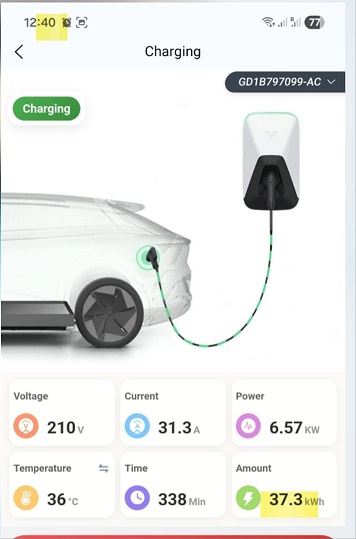

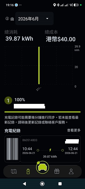

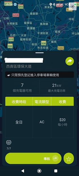

作者: vagrantno13    時間: 昨天 13:48
本帖最後由 vagrantno13 於 2026-6-23 14:11 編輯
回覆 24# billyyau
要看你架車電池容量/AC 最大支援上限, 買得電車除了省卻燃油費用, 合理冀望充電時間不用過長, 單相32A 不是足7Kw, 我家中單相32A , 但V數只有209~215, 充電apps 實際顯示只有約6.6kw, V數不足是供電區接駁家的電線老化引致, 如電池容量是75Kwh 以上, 相信大多數車主選擇22Kw 或以上充電多過7Kw 或以下. smart#5 AC支援22kw, 充60%電選擇去老婆公司充3小時, 如只充30%以下選擇家中充.

作者: billyyau    時間: 昨天 18:11
回覆  billyyau
要看你架車電池容量/AC 最大支援上限, 買得電車除了省卻燃油費用, 合理冀望充電時間不用 ...
vagrantno13 發表於 2026-6-23 13:48
其實唔需要兜咁大個圈
剩係答單相32a中充,充過夜夠唔夠補充你當日嘅用電量?
如果夠嘅話,再快嘅充電機意義何在,無論如何你都會第二朝出車時先拔充電線㗎啦。
