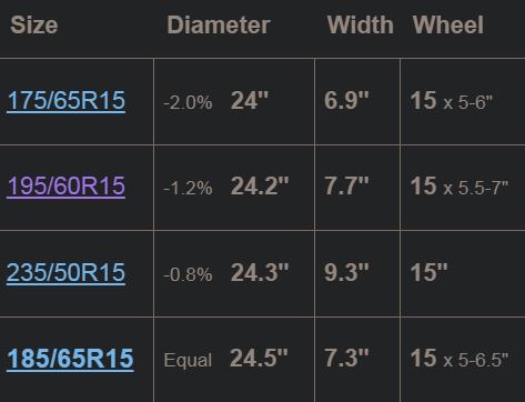

195/60R15 差左 -1.2% 啫,ok 吖,
如果想慳油咪換返 185 呔,用185/60R15即系細CC細車
圖片附件: tyre.JPG (2023-2-4 08:47, 28.06 KB) / 下載次數 179

用 185 定 195 就睇你點揸,道理很簡單,195 磨擦力大過 185 (同級呔計),
咁 195 就會定啲,剎車好啲,同時就會耗油啲,起步慢左,部車呆少少 (特別系細 cc車),反而,換套好少少既呔先緊要!

我都好希望有人會完滿答到師兄,好粗略估計,
185->7.3" width,195->7.7" width ,接觸面大約多 4%,
師兄個架應該都系1500車,1 - 1.1T 重,輕左12kg,大約少1.1%,
咁師兄自己諗諗
