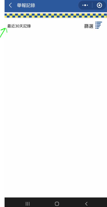

作者: shingzhk    時間: 2023-12-22 02:01
近年用samsung 比較少死.. 得一張係Sandisk high endurance.
你唔拎出黎梗唔知死.... 好多車cam 死卡唔出聲....
我近兩個月拎咗四次去投訴.... 而家四張咭輪住換....
今早交通部又打俾我話告對方不依交通標誌....
ckkong97 發表於 2023-12-21 11:50
請教一下 師兄用咩途徑投訴?
近年我用微訊影住駕, 次次都話已收到個案正在跟進然後就冇下文
個app又得30日記錄可以查, 交通部正常效率都唔會係30日結案, 即係永遠唔會知結果
我姑且有留聯絡方式, 但從來冇人call過我
唔係仲要用返上世紀方式, 燒碟去差館下話?
圖片附件: 111.JPG (2023-12-22 01:59, 18.83 KB) / 下載次數 112
https://h2.hkepc.com/forum/attachment.php?aid=2403555&k=3c2bb83a35e36da4c0dd06f3a4465f8b&t=1781473833&sid=WmckQvjQAB
作者: ckkong97    時間: 2023-12-22 07:52
請教一下 師兄用咩途徑投訴?
個app ...
shingzhk 發表於 2023-12-22 02:01
以前會1823 app, 而家次次都直接電子報案
https://www.erc.police.gov.hk/cm ... &report=TRAFFIC
