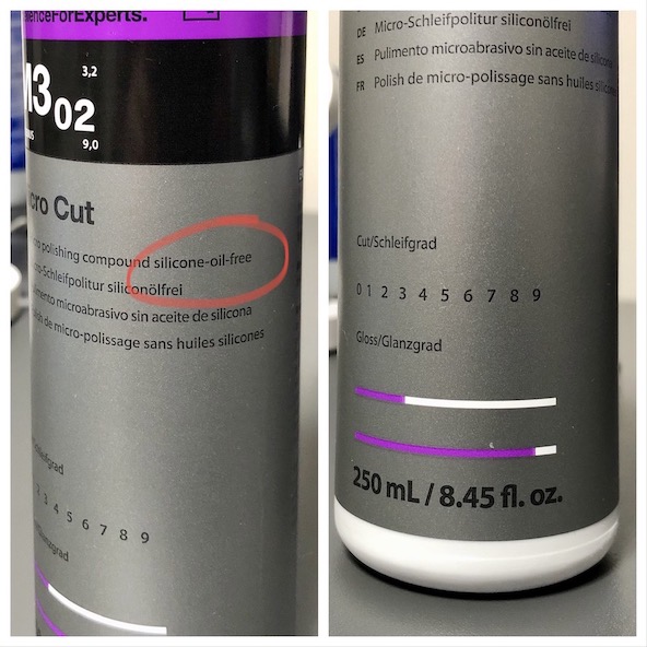

作者: mini_z_racer    時間: 2022-5-19 12:17
師兄,落coating前嗰個動作唔應該叫打腊喎,應該叫拋光/研磨!
你講得啱嘅係,落coating前係最好係用拋光劑(低/最好冇油成份)去做一次拋光,拋光嘅用意係令車漆上面嗰層clear coat更平滑,而油會令層coating黐唔唔實層clear coat。
拋光劑 通常
多/深嘅痕跡就用高cutting(西人叫compounding)
少/淺嘅痕跡就用低cutting(polishing)
最近都買咗支準備用,少cut多gloss
圖片附件: [Koch-Chemie M3.02] Koch-Chemie.jpg (2022-5-19 12:12, 96.96 KB) / 下載次數 85
